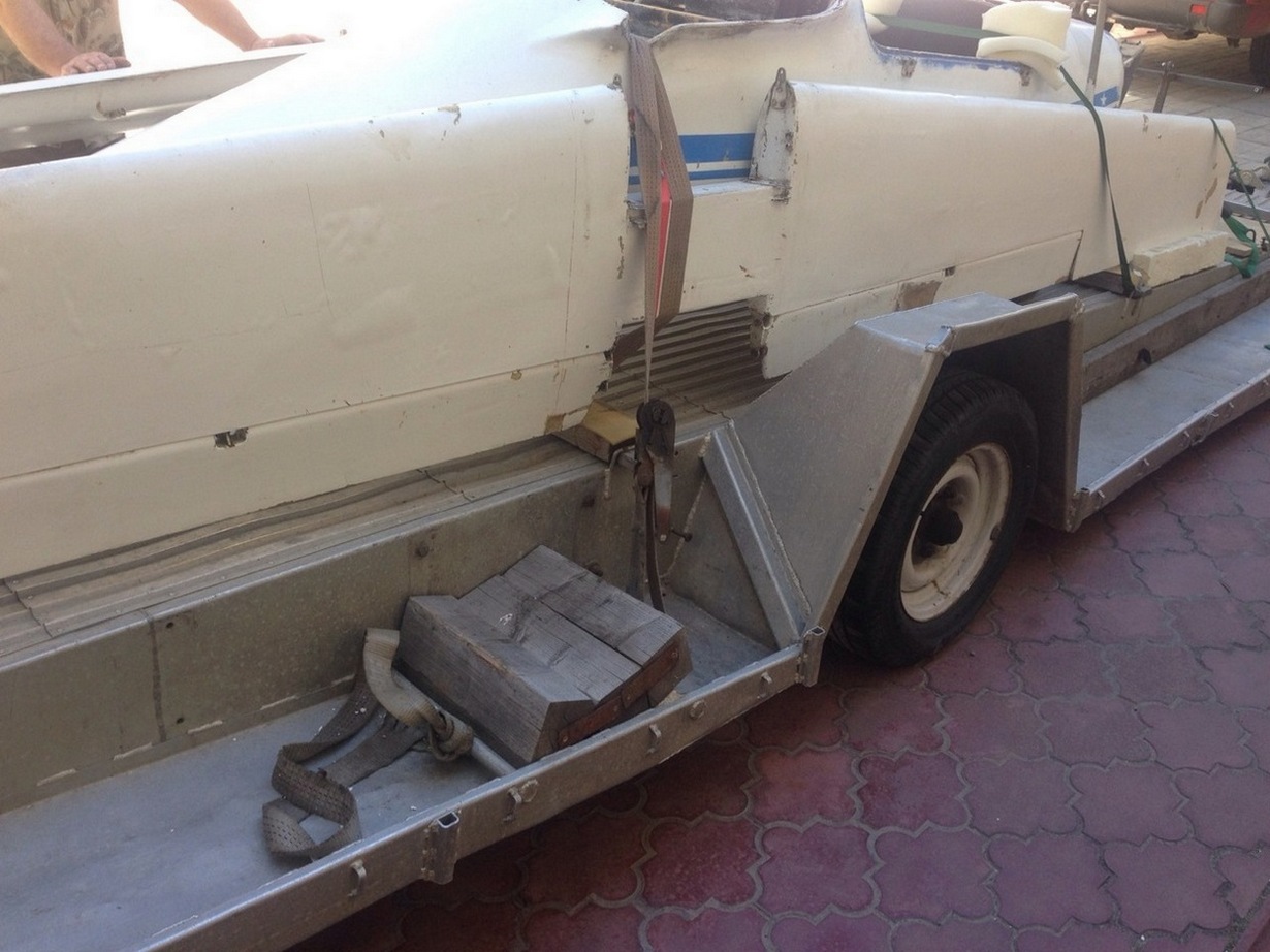

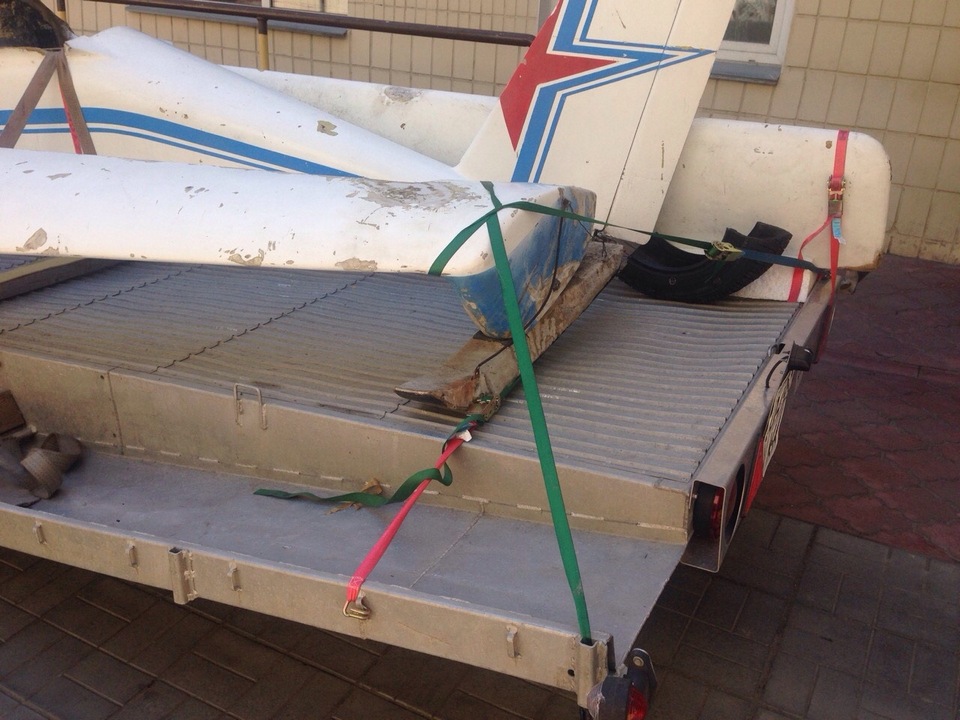

После восстановления Квики до музейного состояния в 2017 году, меня не покидала мысль полететь на этом очень дорогом для меня самолете.
Сначала эта мысль была маленькая и слабая, потом подросла и окрепла, а после окончания эпопеи с созданием Аэропракт-40, стала взрослой и основательной. :)
Напомню, в каком виде останки самолета приехали из Самары. Спасибо коллективу самарского Гидроплана, что сохранили и не выкинули части самолета.

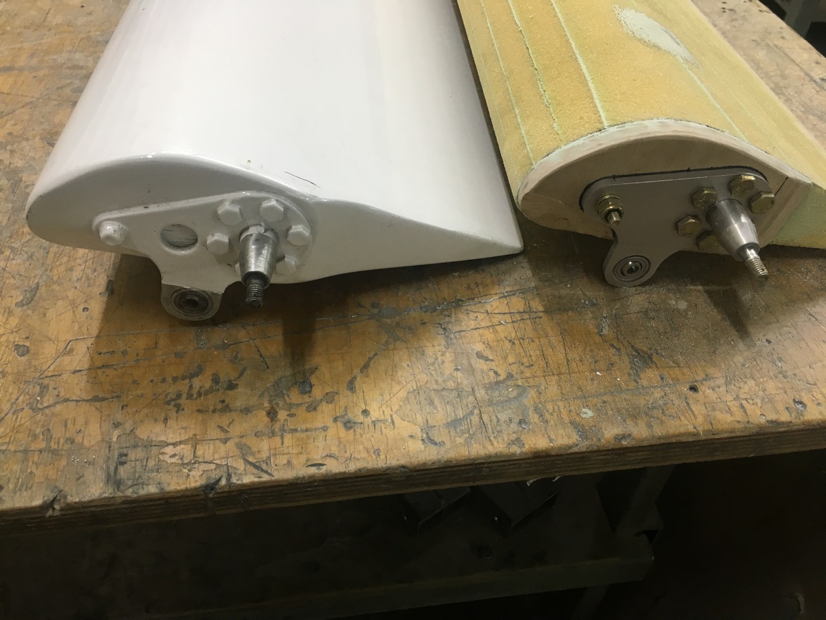

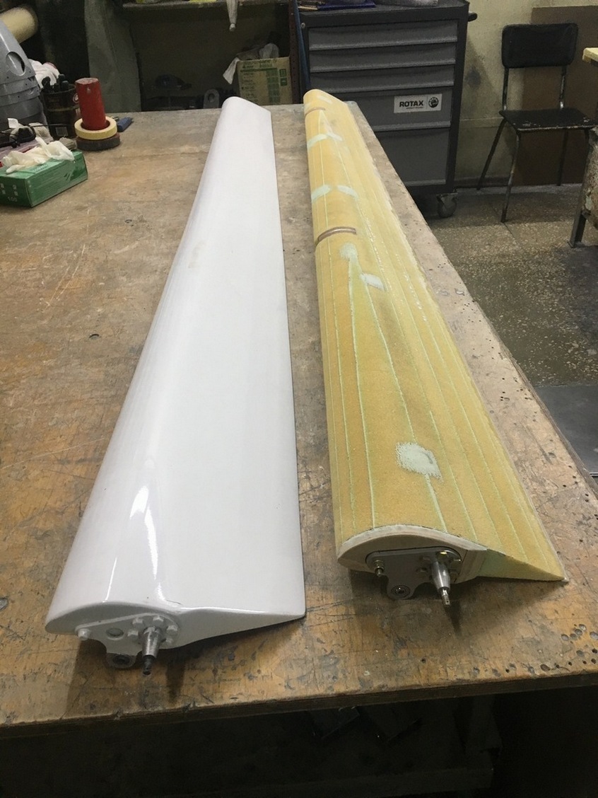

Начинать я решил с рулей высоты, которые расположены на переднем крыле. Они мне не нравились с самого начала, потому что получились весьма жесткими на изгиб. Переднее крыло сильно изгибается, работая как рессора шасси, и жесткий руль высоты ломал стеклопластиковые узлы навески. Их даже пришлось ремонтировать в 85-м году во время слета на аэродроме Чайка под Киевом.
Сначала была идея ободрать стеклотканевую обшивку до пенопласта, убрать лишний материал и оклеить новыми слоями стеклоткани. Но, с трудом сняв стеклоткань, повредив пенопласт и убедившись в плачевном состоянии узлов навески, было решено изготовить новые рули.
Что бы изготовить пенопластовую форму руля, была создана его 3D-модель и программа обработки на станке ЧПУ. После этого, заготовки рулей были изготовлены на станке. Потребовалось не так много ручного труда, чтобы довести форму профиля до нужной. Особая сложность была в покупке нержавеющих шарниров Ш5, для узлов навески. Они получились по стоимости просто золотыми!
На снимках старый руль и новый без обшивки.
