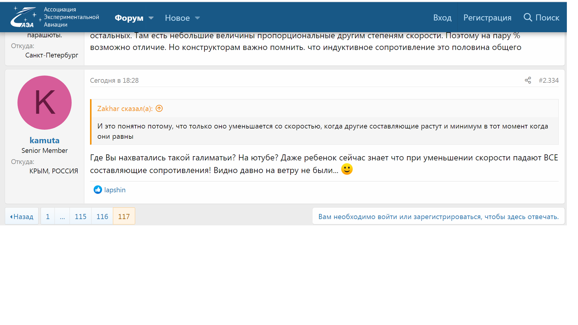

Зашел на "великодержавный" форум https://reaa.ru/threads/profil-kryla.8079/page-117 , а там "корифеи" резвятся
маразм.png [ 124.37 КБ | Просмотров: 25624 ]
Я бы конечно прошёл мимо таких маразмов, но возмутил лайк Лапшина. И так грустно вспомнилось, как лет восемь назад, Хазан со стаей своих шестёрок, целый год троллили меня на хазанофоруме. Сейчас он это всё потер.

С крымчанами понятно, без днепровской воды, сушняк и обезвоживание мозока. А вот лайков от Лапшина, я не ожидал.
С уменьшением скорости, уменьшаются все виды сопротивлений, КРОМЕ ИНДУКТИВНОГО:
1.png [ 4.09 КБ | Просмотров: 25624 ]
, потому что оно пропорционально квадрату подъёмной силы Y, и обратно пропорционально площади крыла S, его удлинению λ, плотности среды ρ и квадрату скорости V
Т.е., если скорость падает в два раза, то индуктивное сопротивление увеличивается в четыре раза, т.к. все остальные величины в приведенной формуле, остаются постоянными.
