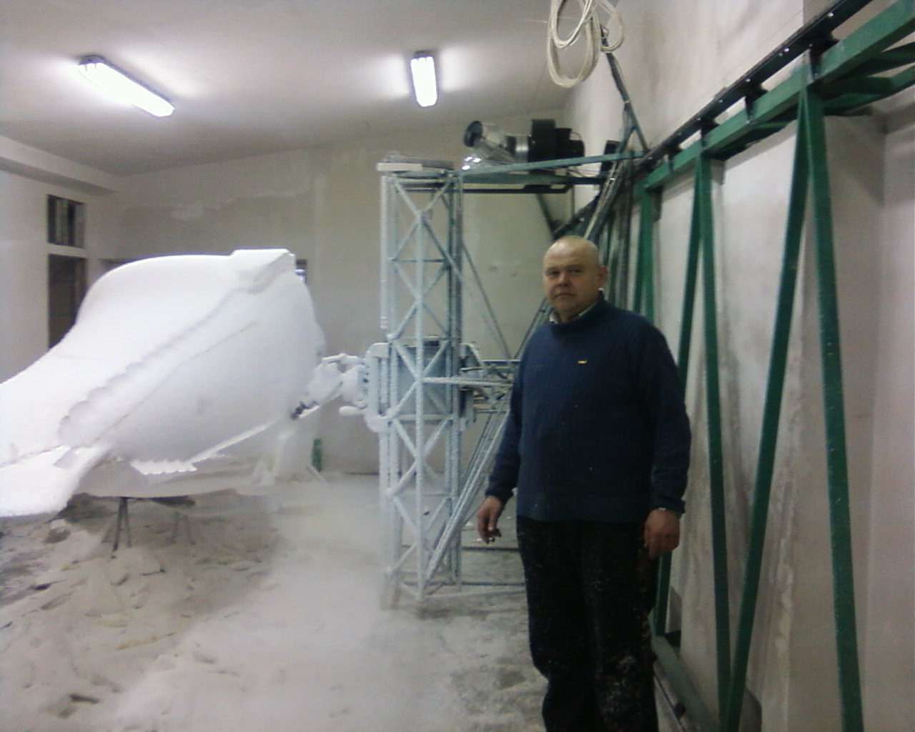

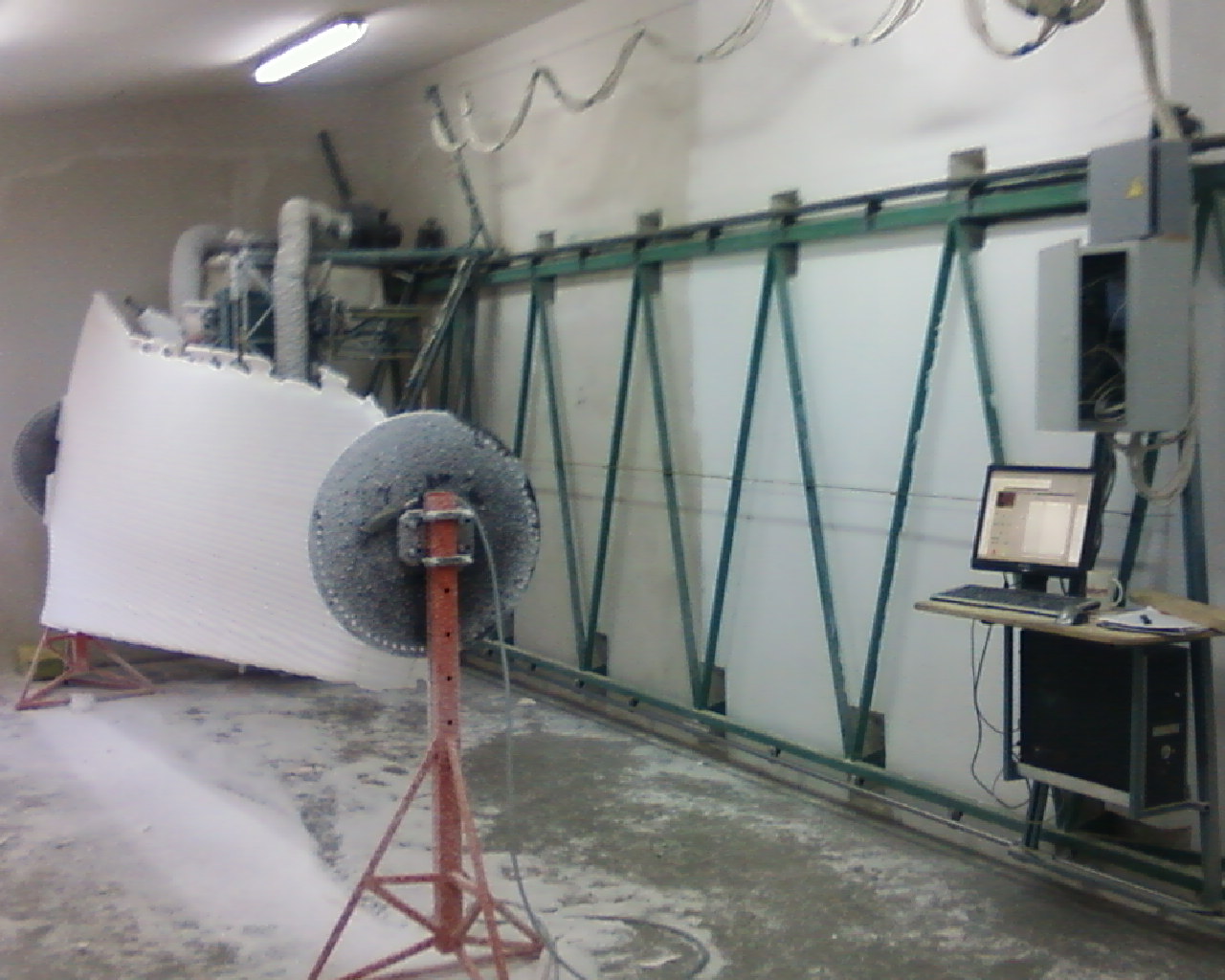

Несколько месяцев назад решили построить самолет.
Сначала сделали ЧПУ станок длиной 10м , вправили ему " мозги " и начали тренироваться на вырезании болвана из пенопласта.
Добавлено спустя 8 минут 49 секунд:
Мозгов ЧПУ сильно не хватало ... Станок давал постоянные сбои. Пришлось установить энкодеры (обратную связь ) и сразу стало лучше.
Сегодня начали фрезеровать крыло.
Фото-0158.jpg [ 213.86 КБ | Просмотров: 93221 ]
Фото-0161.jpg [ 189.91 КБ | Просмотров: 93221 ]
Фото-0169.jpg [ 173.68 КБ | Просмотров: 93218 ]
Фото-0170.jpg [ 243.76 КБ | Просмотров: 93218 ]
Фото-0171.jpg [ 204.96 КБ | Просмотров: 93218 ]

А можно подробнее об изделии "Бровары-1". Какие материалы планируется применить для изготовления планера, двигатель? Расчетные ТТХ?
ОЧЧЧЕНЬ интересно.

Как изготовите матрицы и болван будет не нужен, приму в дар модельку, батарейки, моторчик и радиуправление есть :)
Но если серьезно, в легком шоке! Удивили. Предполагаю, что в этом методе есть один "минус". Заготовка рыхлая но это лечится пропиткой и грунтом, а вот каркас для жесткости внутри не помешал бы.
СообщениеДобавлено: 06 апр 2012, 14:12
Можно обернуть целлофановым мешком и создать на сутки небольшое давление
