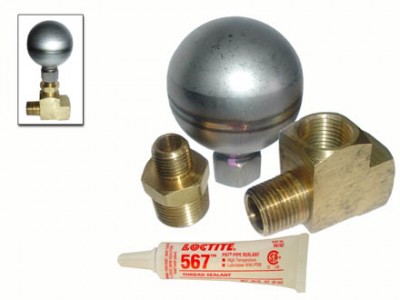

Не помню, на каком форуме жаловались, что из-за сильных пульсаций давления в масляной системе 912 Ротакса , выходит из строя датчик давления масла.
На картинке показан демпфер пульсаций топлива. По аналогии, можно поставить и для масляного датчика. Думаю давление масла колбочка выдержит:
http://www.floscan.com/html/blue/access ... php?aid=69
4868.jpg [ 38.06 КБ | Просмотров: 7471 ]

А документация Ротакса это предусматривает?

А Вы почитайте эту самую документацию, и нам расскажете :)

На эту тему писал я. На мотор поставил датчик и прибор для тюнинга автомобилей, он отработал больше двухсот часов без замечаний, хотя стоит 240грн. А что касается данного приспособления, то надо посмотреть до какого давления оно расчитано, в масляной системе ротакса при запуске бывают скачки давления до 6-7ми атмосфер.
