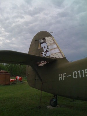

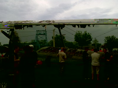

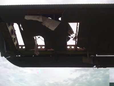

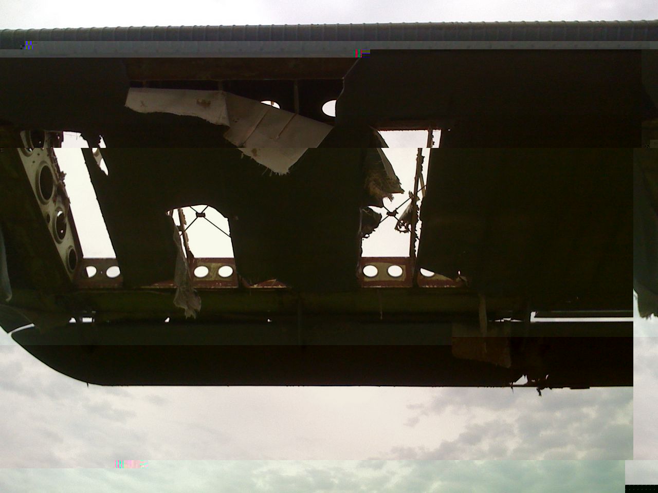

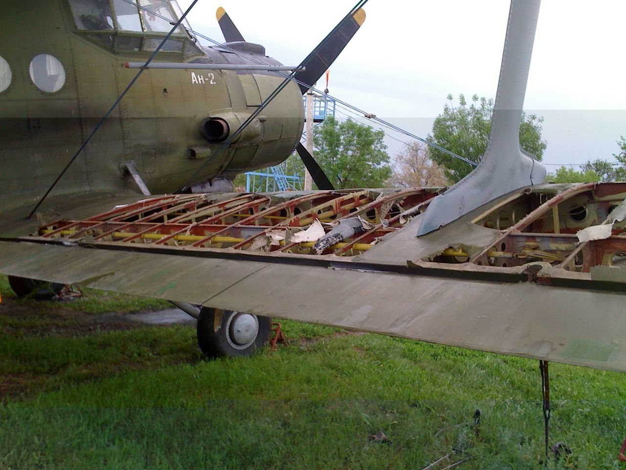

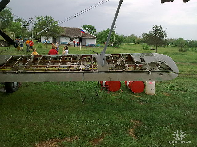

Как можно поломать Ан-2
Превышение непривышаемой скорости (куда-то очень торопились на снижении), разрушение обшивки одного полукрыла, штопор, разрушение обшивки второго полукрыла, выравнивание и посадка в поле. Все живы, все спаслись...
Думаю, никуда никто не торопился. Время, солнце, ветер и вода сделали своё дело. Их таких оборванцев пруд пруди по ТСОУшным аэродромам.
 Заголовок сообщения: Re: Ан-2
СообщениеДобавлено: 28 апр 2011, 23:15
Сообщения: 268
Мотивом снижения было "уходили от грозы", при подъеме на выброску.
На приборах парашютистов записалась вертикальная скорость 300 км\ч.
Вывели из пикирования, упираясь в штурвалы вдвоем с выпускающим, и сели с прямой в поле.
Одна травма - перелом ноги, застряла под лавкой когда их по салону начало кидать.
СообщениеДобавлено: 28 апр 2011, 23:17
Серёга, чёрным по русски автором было сказано - в полёте раздели.У меня как-то Андвалёт начал в корневой части верхнего крыла стриптиз закатывать уже на 180 по прибору.Потихоньку до Пушкина дочалапали - а дальше они через Пулково и границу тевтонам - те всё-равно в синтетику переодели.Уж,почитай,больше десяти лет прошло.
СообщениеДобавлено: 28 апр 2011, 23:22
Сообщения: 1841
Не поверил сразу. Звыняйте. В рубашке родились. А может те ещё конструктора учитывали боевые повреждения?
