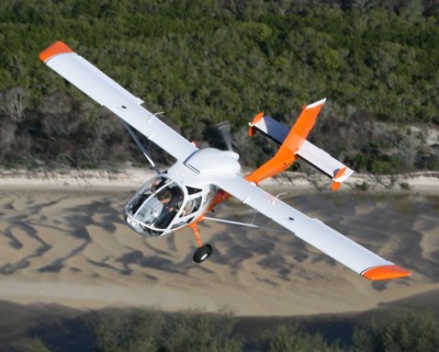

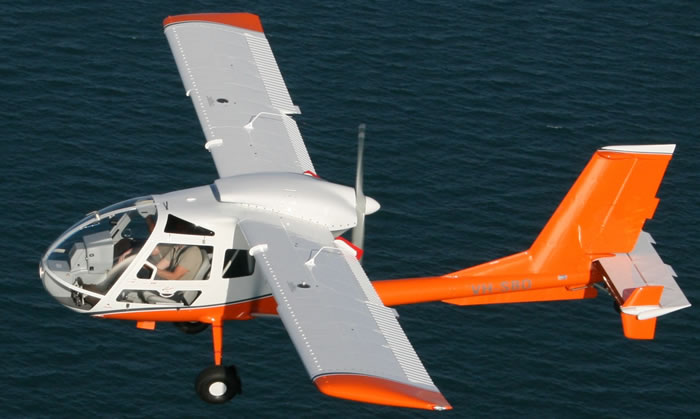

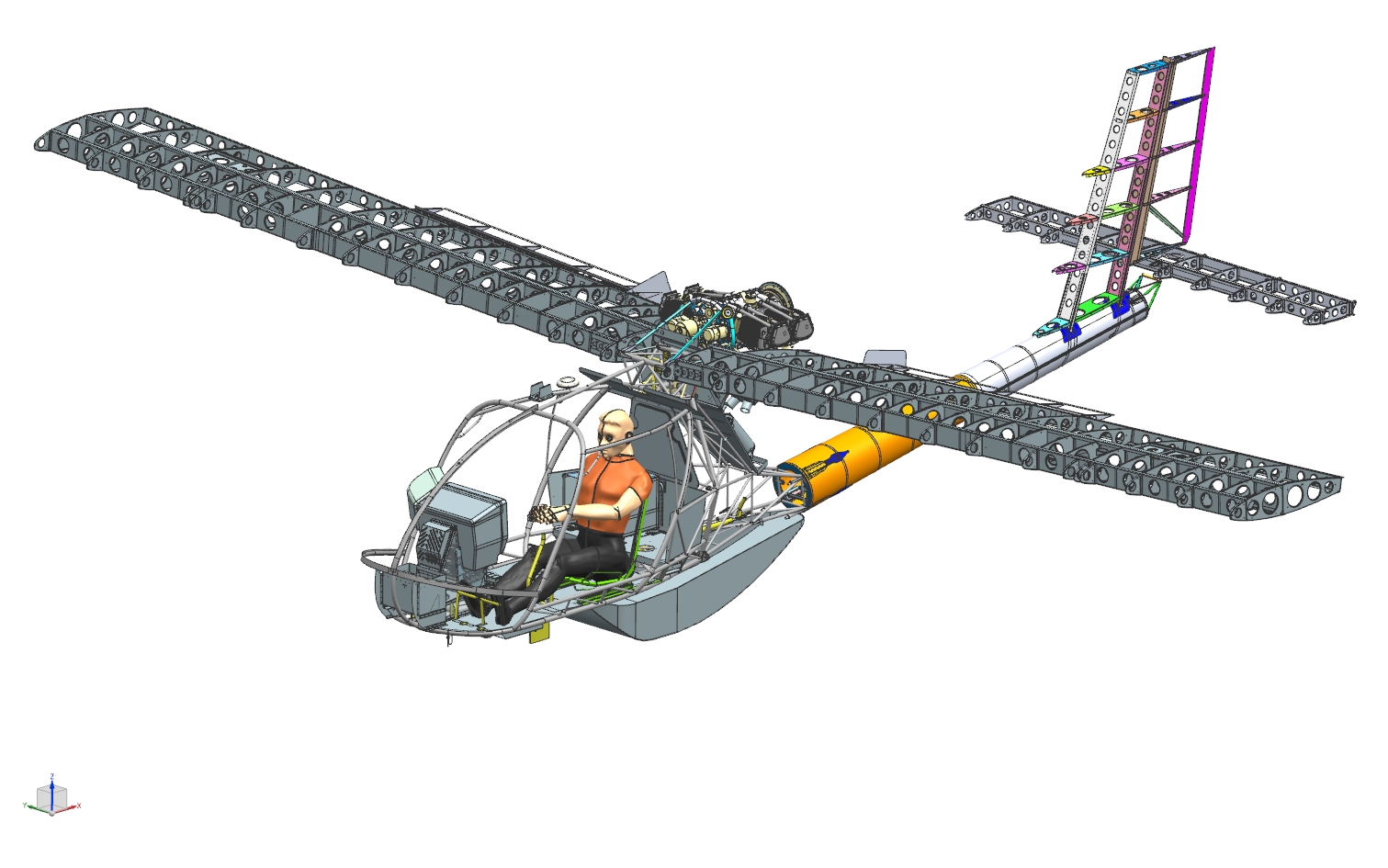

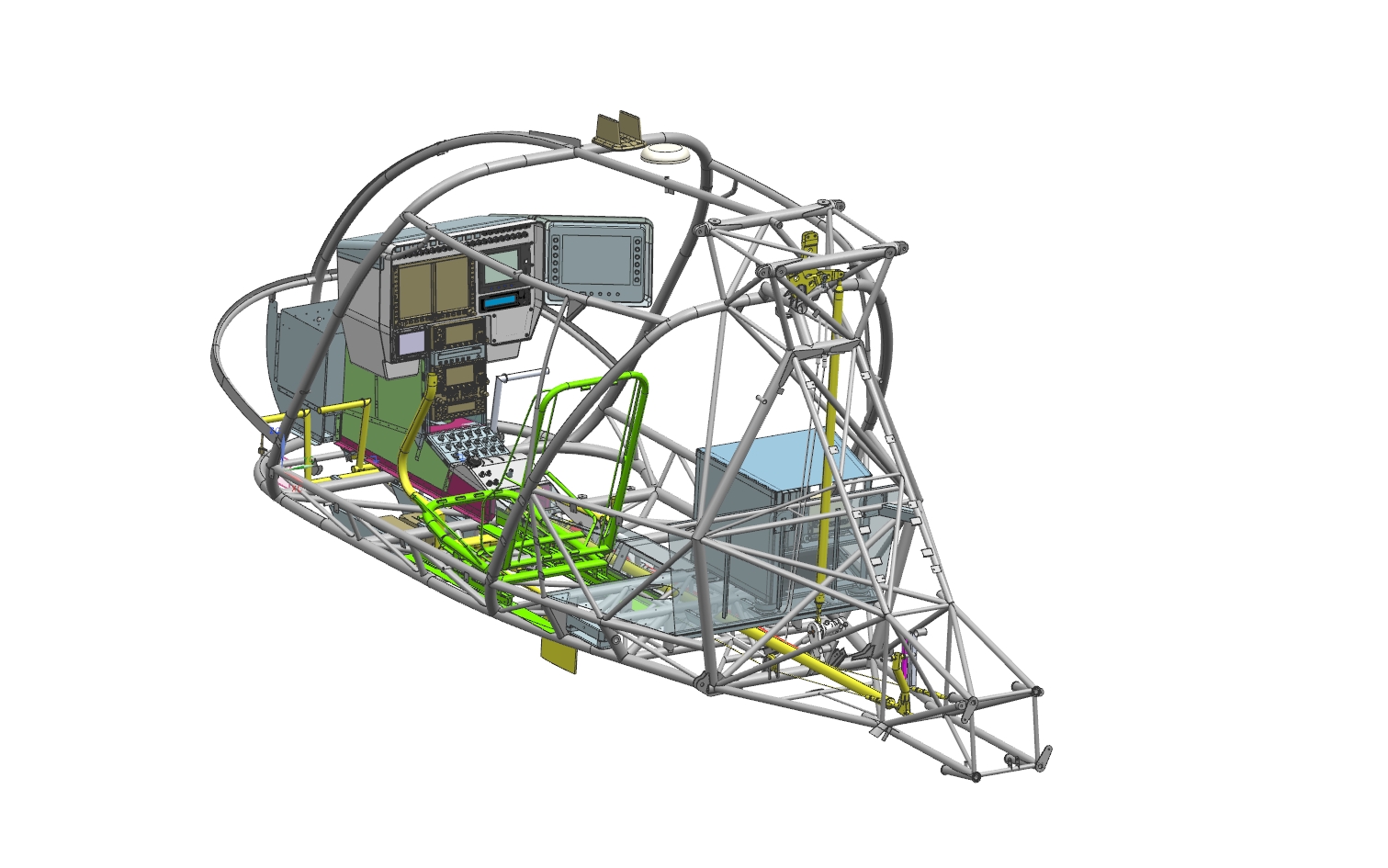

Наверняка все знают об Австралийском самолете SB7L.
Меня заинтересовала концепция самолета с кабиной вертолета.
Наилучший обзор, не плохие взлетно-посадочные характеристики, достойная скорость, и наконец прочная конструкция.
Очень интересно мнение пилотов и конструкторов самолетов?
Ваше мнение господа?

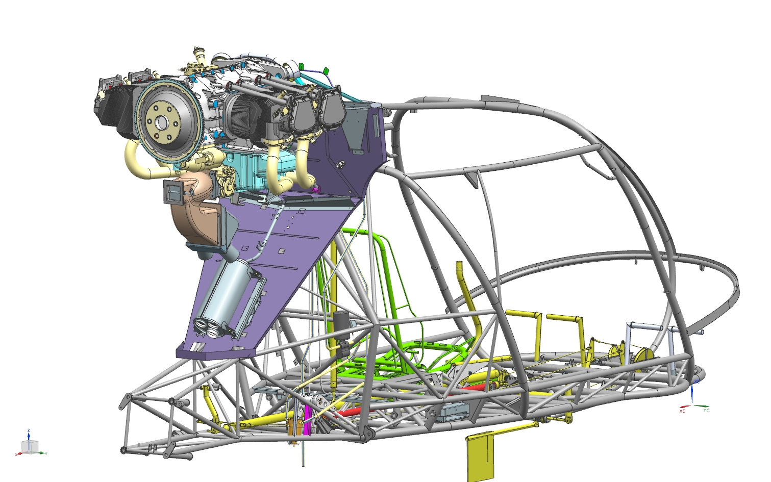

Характеристики:
- Lycoming 0-360-B2C или Lycoming IO-390-A1A6
- Auracle CRM2100
- Авионика - Garmin
- Бортовая сеть 28V, 70А генератор
- Основное шасси - консольная пружинная сталь
- Колеса и тормоза - Кливленд
- 8,00 х 6,00 шины низкого давления
- Багажник под фюзеляжем
Внешние размеры:
- Размах крыла 11.07 м
- Общая длина 7.00 м
- Высота2.03 м
- Колесная база 2.04 м
Внутренние размеры:
- Ширина кабины 1.12 м
- Двери - 1,07 м
Весовые характеристики:
-Вес пустого 610kg
-Максимальная масса 925 кг
Скорости:
-Мин Patrol скорость (CAS) - 121 км/ч
-Круиз 75% мощности (CAS) - 208 км / ч
-Непревышаемая (CAS) - 239 км / ч
-С закрылками 40 ° 89 км / ч
Объем топливного бака
- 180 литров 47,5 галлона США
Время полета (включая резерв)
-Минимум Патруль Скорость 65 уз 7 ч 15 мин
-Круиз (65% мощности) 4 ч 30 мин
Дальность:
- Патруль скорость (65 уз) 880 км 476 нм
- Круиз (65% мощности) 869 км 470 нм
Расход горючего
-Патруль скорость (65 уз) 22 л / ч 5.80 галлонов США / ч
-Круиз (65% мощности) 34 л / ч 9.00 галлонов США / ч
Взлетно-посадочные характеристики:
-Разбег -264 м 870 футов
-Пробег 198 м 654 футов
Рабочие перегрузки- +3,8\-1.52
Сертификация FAR 23, вплоть до AMDT 34
Сертификации по шуму ИКАО Приложение 16, том 1, глава 10
FAR Часть 36 Приложение G
Анализ усталости FAR 23 Поправка 38

Все вроде бы красиво, но для экипажа из двух человек - расход топлива великоват, но и соответственно с таким комплектом двигателя - цена аппарата наверное не маленькая.

Расход конечно не как у ультралайта, но меньше чем у вертушки, которую он заменяет.
Стоит не новый - 135. Да и не собираюсь я его покупать. Интересное решение, интересно изучить, услышать мнение

Честно говоря только обзор. Больше ничего выдающегося не вижу. 89 это посадочная скорость на полных закрылках? Если так, то тоже как то не очень.

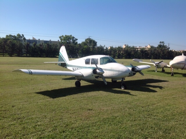

Я например недавно для себя открыл Пайпер Апач, потом он стал Ацтеком. Очень красивый и стильный самолет послевоенной эпохи.

Морская птица, единственный одно моторный самолет с таким обзором. Согласись Паша, иногда это очень важно. Например аэрофотосъемка с руки, оператором. Или представь какие виды открываются для покатушек в экзотических местах

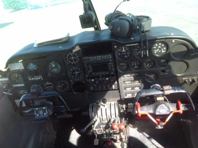

По поводу Апачи. Очень интересный самолет. Имею на нем часов пятнадцать налета. Очень хорошие взлетно посадочные характеристики и один из самых экономичных твинов. Цена качество наверно самое высокое. А по поводу Азетека, вообще могу сказать что для нас и лучше не придумаешь. Полетал на нем тоже наверно часов пять. Очень крепкое шасси. И в четыреста-пятьсот метров травы взлетает и садиться. При этом один из самых больших салонов в своем классе. С полной заправкой и шестью человеками легко взлетает. Толстый профиль и хорошая механизация. Крейсер правда чуть пониже чем у конкурентов, но не сильно. Кстати в основе обоих сварная ферма.

Я же и говорю что обзор у него хороший. Он я так понял под это и спроектирован. Я про ЛТХ имею ввиду что не очень.
