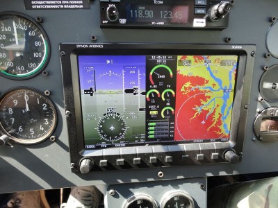

Мне приходилось раньше устанавливать несколько ПНК DYNON и, новость о том, что Аэропракт установил на один из аппаратов новый SkyView заставила меня напроситься на облет. Правда, с четырехмесячным опозданием. Интересовали возможности прибора и его приспособленность к нашим условиям.
Инспекцию начал с матчасти. К новому прибору подключается наружный ЖПС - сенсор. Аэропракт установил его на крышке приборной панели: самое разумное место. Решение значительно бюджетнее, чем подключать что-то "исконно" авиационное типа 296 и выше. (Правда, я бы все-таки взял с собой в кабину бэкап девайс).

Сама панель - плоская. Ее толщину несложно понять глядя на установленный выше ICOM A-210. Отсюда - достойные весовые характеристики и масса полезного свободного места за панелью.

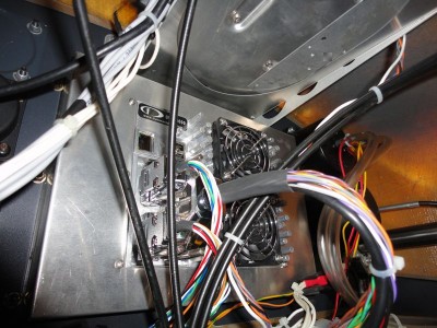

Панель удалось сделать такой малой толщины благодаря тому, что сенсоры теперь вынесены в отдельные блоки. Это блок анероидных датчиков. К нему же присоединен датчик наружной температуры. Блок контроля параметров двигателя был недоступен без разборки самолета :)
DSC00614.jpg [ 78.11 КБ | Просмотров: 13241 ]

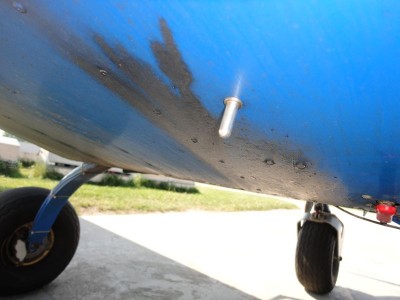

А вот, собссно, датчик температуры наружного воздуха. (если честно, то я б его подальше от выхлопа отнес).
DSC00616.jpg [ 52.55 КБ | Просмотров: 13241 ]

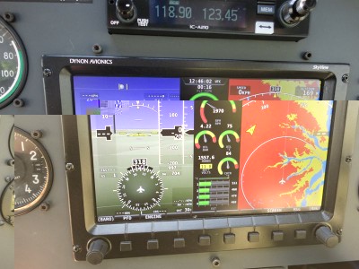

А вот во всей красе загрузившийся девайс. Должен отметить - время загрузки небольшое.
DSC00619.jpg [ 99.26 КБ | Просмотров: 13241 ]

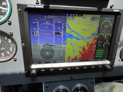

Система предупреждения об опасном сближении с землей очень похожа на Гарминовскую. Точность примерно такая же. Пороги срабатывания выставляет каждый под себя.
DSC00620.jpg [ 82.3 КБ | Просмотров: 13241 ]

То же, но с другой конфигурацией экрана.
DSC00621.jpg [ 79.43 КБ | Просмотров: 13241 ]

Сообщения: 397
Сконфигурировать экран можно почти как угодно. Правда, глюк характерный для всех Дайнонов остался: если в плоскости осей Х и Z резко развернуть самолет (если по-простому: резко дать ногу на рулении :) ), то горизонт на приборе заваливается градусов на 15 и очень медленно восстанавливается.
DSC00624.jpg [ 82.29 КБ | Просмотров: 13241 ]

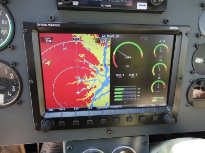

Сообщения: 397
К сожалению, для того, чтобы проверить точность отображения рельефа не было достаточно времени (для этого надо лететь куда-нить на Днепровские кручи), но очертания "подстилки" на TAWS были достаточно адекватны. Естественно, они не повторяли точные очертания к примеру, озер, но было вполне понятно что ты находишься над водой и визуальная проверка подтверждала это.
DSC00627.jpg [ 86.67 КБ | Просмотров: 13241 ]

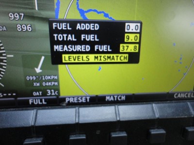

Приборы двигателя тоже вполне адекватны. При подключении датчиков в баках и их соотв калибровке, показания можно считать вполне надежными. Если датчики баков не подключены, то можно вести учет топлива через расчет, вручную добавив количество после заправки. (только при наличии датчика протока!!!)
DSC00628.jpg [ 63.05 КБ | Просмотров: 13241 ]
