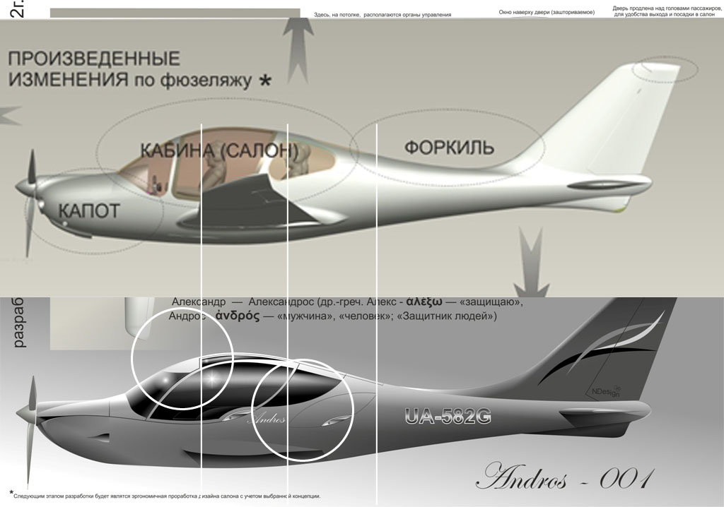

Понимаю что это концепция, но я бы обратил внимание на следующие моменты.
1. Есть сомнение по поводу угла двери. Он находится прямо над головой пилота, И будет затруднять вход-выход. Обвел этот элемент кружочком.
2. Почему-то дверь в багажный отсек ведет на пассажирское место (кружочек справа)...
PS
А какие органы управления должны быть не потолке?

ivanishyn, по остальным замечаниям, спасибо. Мы всё учтём.
Это-же первый эскиз, так что, подлежит доведению... до идеала! :Yahoo!:

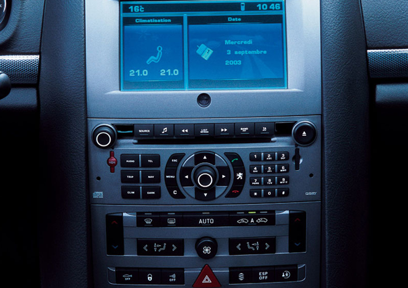

Тоже самое наблюдается в автомобилестроении. На картинке — управление системой вентиляции салона Пежо 407. Чтобы поставить обдув на стекло надо отвлекаться от дороги и визуально контролировать по монитору установку потока воздуха. Если мы стоим под светофором, то это вроде нормально. А если ночью на трассе Киев-Одесса едем 200 км/ч? За секунду мы проедем 55 м. Это много.
Такая эргономика это предпосылка к аварии (проверено личным опытом), в авиации — к летному происшествию, не дай бог к катастрофе.
