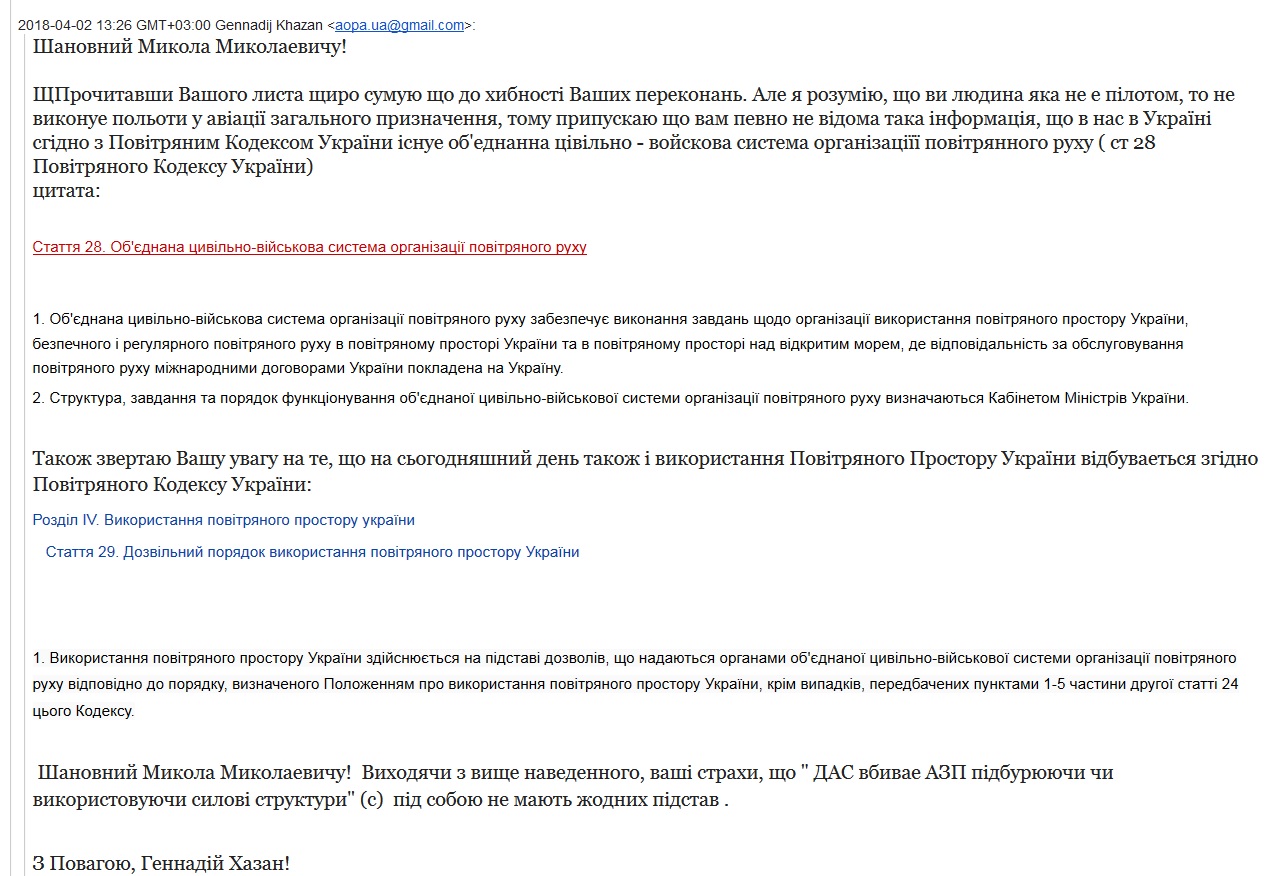

Хочу проинформировать авиационную общественность о продолжающейся борьбе за отмену этих ненавистных каждому летающему за границу Украины пилоту дозволив, а так же роли некоторых личностей в этом деле.
У Державиаслужбы нет никаких аргументов против отмены дозволив, они в течении уже 9-и месяцев искали аргументы на стороне и, наконец то, родили это в виде протокола тайного совещания, которое прошло 21.03.18 в стенах Державиаслужбы. Как многие из вас знают, если Деравиаслужба публично обсуждает какой то вопрос, она заранее анонсирует совещание и представители общественности должны зарегистрироваться на это событие. В данном случае этого сделано не было. Целью Державиаслужбы было "легимитизировать" отказ от отмены дозволив, использовав представителей силовых органов и "карманную" общественность. В роли такой общественности выступили всеми нам знакомые Хазан и Громов, якобы со стороны Громадськой Рады при Державиаслужбе. Эти два "общественника" выслушав возражения представителей Минобороны, с легкостью отказались от идеи отмены дозволив, повевшись на обещание Державиаслужбы каким то образом упростить процедуру получения этого дозвила. По моему мнению, если спрашивать у чиновников какое либо разрешение, злоупотребления с их стороны неизбежны.
Общение Хазана и Громова с Державиаслужбой от имени Громадькой Рады является грубым нарушением Регламента этой общественной организации и вызвало возмущение у некоторых членов Рады. Регламент предусматривает только одну возможность голове комиссии Гром Рады (которым является Громов) обращения напрямую к Державиаслужбе - лишь для получения информации. Но надежды на реакцию Громадьской Рады на эти выходки, мало - часть членов ведет себя пассивно, к тому же Хазан натащил туда своих сторонников, которые дали доверенности этому члену, он ими голосуют, а они не появляются на заседаниях.
По моему мнению, Хазану не интересна отмена дозволив на международный полет - многие знают, что он любит "помогать" в получении этих дозволив, козыряя своими связями в Державиаслужбе. Его устраивает роль "решалы", но тем самым он предает интересы не только пилотов нашей страны, но и зарубежных. Мало того что он тихо согласился не отменять дозвола, так он еще и рьяно стал доказывать, что они необходимы при выполнении любого полета, когда один из членов Рады высказался против Хазана!
Попытка Хазана доказать, что дозвилы Державиаслужбы необходимы при выполнении любого полета, в том числе международного, не имеет под собой никакого логического и правого обоснования. Надеюсь, что такая позиция, всего лишь следствие неглубокой информированности в этом вопросе, а не чего то большего. Это противоречит содержанию раздела проекта Правил, оговариющего процедуры выполнения транзитного нерегулярного полета гражданского ВС через ВП Украины. Для этого требуется всего лишь подачи флайтплана, без всяких предварительных разрешений. Вот текст касающийся такого рода полетов:

Наивно подумав, что Деравиалужба согласилась на какие то упрощения процедур, Хазан пытается что там решить с силовыми органами, не подозревая, что Деравиаслужба уже направила проект Правил на согласование как есть, в Мининфраструктуру. Утверждение Правил в таком виде удалось остановить, как противоречащее украинскому законодательству.

У меня был опыт (правда, очень давно), что если просто подать из Германии флайтплан и попробовать прилететь, не сославшись в поле 18 на номер разрешения, то звонит DFS и сообщает, что нельзя лететь. Я правильно, Юра, понимаю, что по действующему украинскому законодательству надо бы просто подать ФПЛ и прилететь. Откуда, кстати, цитата? Таким образом, если лететь из Европы, то проблема в самой Европе, вернее в ее понимании украинских правил. Я могу попытаться провести некоторую разъяснительную работу в Германии, но мне нужны авторитетные ссылки на действующее законодательство. Кроме того, возникает вопрос, насколько ограничен по времени транзит. Сталкивался в аналогичных автомобильных делах, что время транзита может быть 3-10 дней.

Позволю себе процитировать "светоча воздушного права", головы комитета авиации общего назначения (стараниями Хазана и доверенностей) Громадськой Рады при Державиаслужбе:
Теперь о той ереси, что вы написали об условиях выполнения ТРАНЗИТНЫХ полетов ( ТП) , как примера для подражания.
Да для ТП не нужно получать разрешение, так как в данном случае эта процедура построена исключительно на условиях международного права, а условия использования воздушного пространства Украины для ВС которые выполняют посадку и в дальнейшем планируют выполнять в нем полеты, наличия Разрешения требуют, так как эта процедура основывается на о Национальном законодательстве Украины.
Со слов этого борца со свободами частных пилотов, который полностью стал на сторону чиновников, Украина не имеет суверенного права над контролем воздушного пространства нашей страны и в нем не действует украинское законодательство! :o :crazy:
Это все результаты выслушивания долгих хазановских монологов по телефону. :Bravo:
