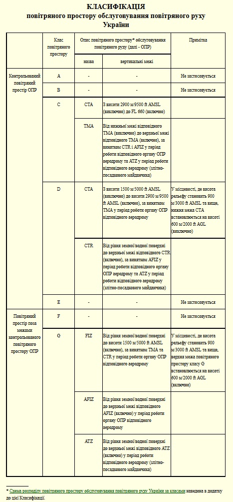

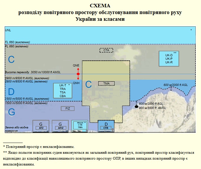

Мне здесь подсказали из Державислужбы, что в конце прошлого года окончательно утвержден и через месяц войдет в силу новый приказ N 1009 Мининфраструктуры с обновленной классификацией воздушного пространства в нашей стране. Полный текст здесь http://zakon1.rada.gov.ua/laws/show/z2203-13#n14
Для нас в этом приказе есть очень хорошее примечание, что касается пространства G:
У місцевості, де висота рельєфу становить 900 м/3000 ft AMSL та вище, верхня межа повітряного простору класу G встановлюється на висоті 600 м/2000 ft AGL (включно)
И еще интересное определение CTR в контролируемом пространстве класса D:
Від рівня земної/водної поверхні до верхньої межі відповідного CTR (включно), за винятком AFIZ у період роботи відповідного органу ОПР аеродрому та ATZ у період роботи відповідного аеродрому (злітно-посадкового майданчика)

насколько я понимаю :
а) можно летать без плана над горами на высоте 600 метров от поверхности (а не 1500 метров MSL) насколько позволяет ТТХ самолета
б) легализированы "дырки" в CTR для малых аэродромов . например, теперь на "чайке" можно уже точно будет летать без планов (если АП работает).
Ну что, все культурненько, как в европах. А что интересного в этом определении? СТR простриается до своей верхней границы, AFIZ и ATZ не являются пространством D
Мне скорее бросилось в глаза, что над военными СТR снова имеется G! Значит ди это, что можно без заявки пролетать над работающим военным аэродромом (на достаточной высоте)?

И еще интересное определение CTR в контролируемом пространстве класса D:Від рівня земної/водної поверхні до верхньої межі відповідного CTR (включно), за винятком AFIZ у період роботи відповідного органу ОПР аеродрому та ATZ у період роботи відповідного аеродрому (злітно-посадкового майданчика)
А вот это интересно! Ну лично для меня и Коротича. Т.е. извечные споры между нами и местными органами ОВД надеюсь закончены. Если даже Коротич "цепляет" СТР Основы, то все равно это не пространство D. и можно улетать без заявки.
Если не цепляет - тогда и подавно без заявки.
Но вот например для Чайки не все так однозначно на мой взляд. Если Чайка работает - все ясно, она вне СТРа и можно улетать без заявки. А вот если не работает? Тогда что? Получается она в СТРе. И мало того что нужна заявка, так еще и взлетать самолет должен под руководством РП Жулян. Или я не прав?
