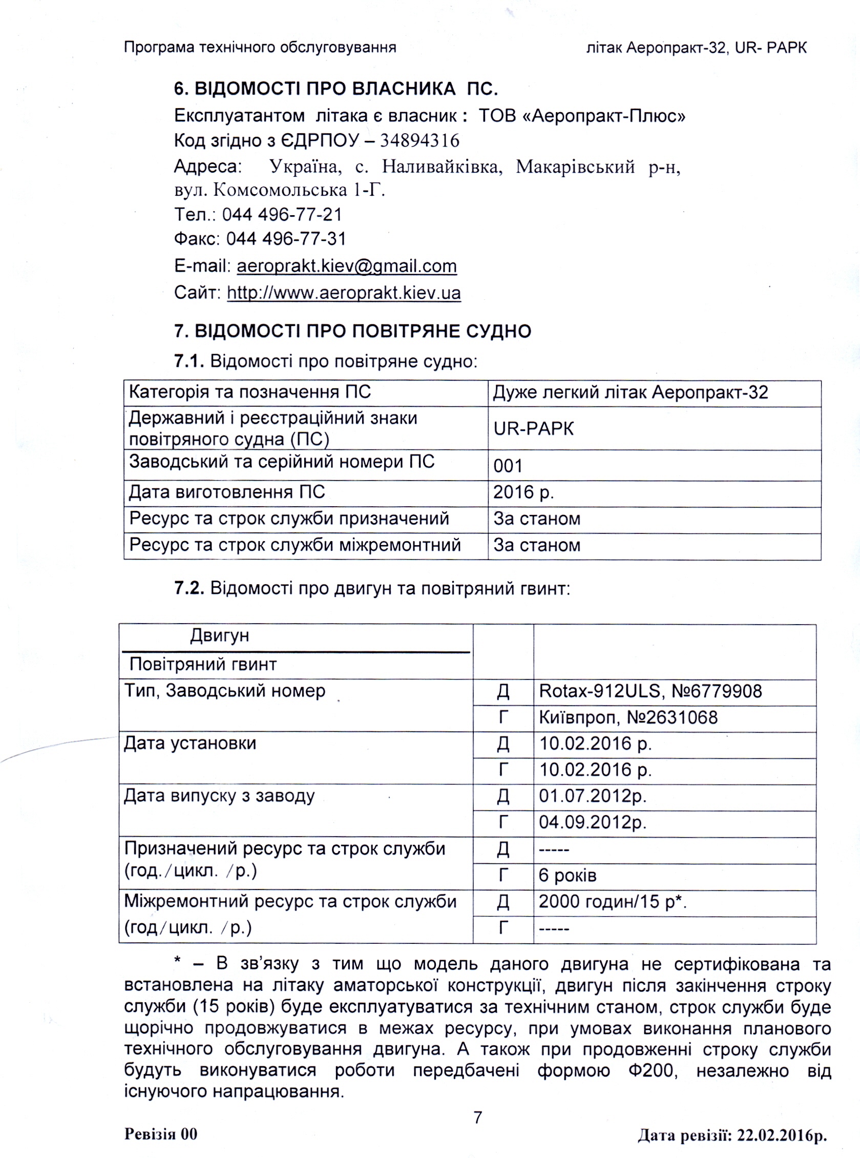

Вся эта информация была сообщена мною при личной встрече Бильчуку А.В. в конце прошлого года и он дал "добро" на проработку данного вопроса на конкретном примере одного из самолетов предприятия "Аэропракт". В начале этого года мы начали перерегистрацию самолета Аэропракт-32 с одного юридического лица, на другое. В процессе оформления, нами была предложена поправка к программе ТО самолета, где вопрос окончания календаря был закрыт 200 часовыми работами по двигателю. Начальник отдела сертификации ВС несложной конструкции Бакаев Б.Д. рассмотрел наши предложения и одобрил их. Такая же программа была недавно утверждена при оформлении нашего нового самолета Аэропракт-32L. Страница из утвержденной программы ТО показана ниже.
