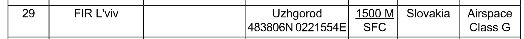

СообщениеДобавлено: 06 авг 2016, 17:23
Sasha писал(а):
алекс писал(а):
С Венгрией есть и где ?
хороший вопрос .. на карте VFR2 не вижу
Наверно потому, что их нет.
ENR_1.1.pdf [331.82 КБ]
ENR_1.1_02.pdf [188.51 КБ]
