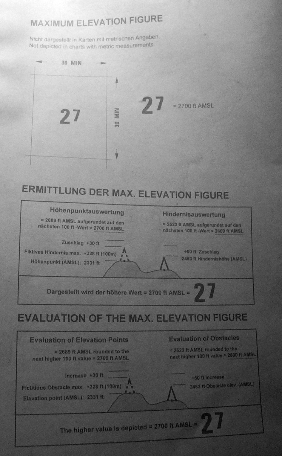

VECTORBOY писал(а):
Ребят о какой МБВ идет речь ?
Вот как она выглядит на немецких ICAO-картах:
Большие числа полупрозрачным красным это МБВ в гектофутах. Она на сколько-то выше наивысшей точки в квадрате, вот схема:
Комментарий к файлу: Легенда к МБВ
100_9361.JPG [ 232.26 КБ | Просмотров: 6321 ]

Спасибо за ответ ,если не секрет как называется эта высота на этой карте (английское название) и зачем она нужна для VFR полетов?
 Заголовок сообщения: Re: РНК G ЦАНЗ
СообщениеДобавлено: 13 фев 2014, 11:15
Ну, написано же в легенде: Maximum Elevation Figure. Это высота, до которой можно безопасно снижаться в квадрате, без риска с чем-то столкнуться. Можно летать и ниже, но надо смотреть в оба, чтобы не лететь ниже минимального превышения над препятствиями.
