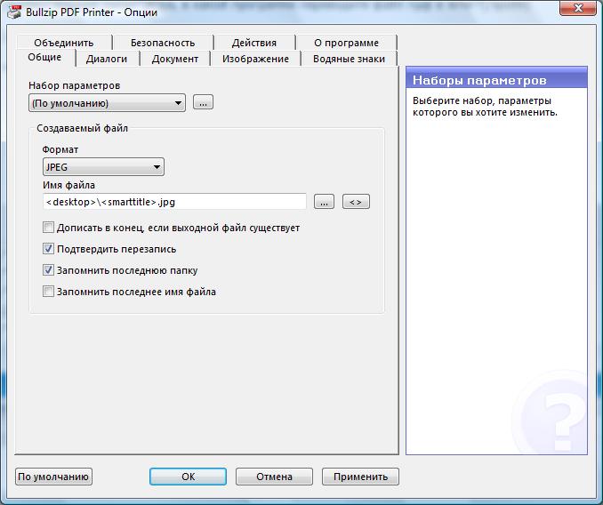

СообщениеДобавлено: 13 мар 2012, 18:35
Андрей-пилот писал(а):
Юра, в какой программе переводите файл пдф в жпег?
Фотошоп
лучше "печатать" на виртуальном принтере, к примеру BullZip PDF Printer
print.jpg [ 49 КБ | Просмотров: 6199 ]
PDFill и идущий в комплекте с ней виртуальный принтер.
На самом деле неважно, думаю, на каком именно принтере печатать.
Единственно - есть смысл печатать не в jpeg, а в png-формат. Он не даёт искажений при последующей обработке изображения - в итоге картинка получается намного лучше, чем изначально сжатая jpeg-ом.
