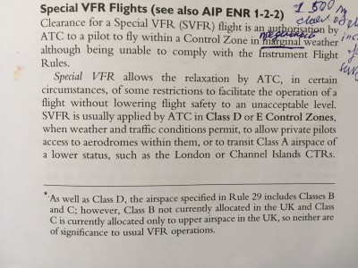

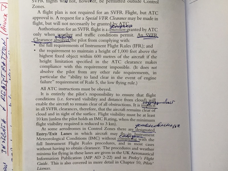

Знаю только одно, видимость менее 1500м, но это уже просто не VFR. Разгадку в студию!
Добавлено: Разгадал сам, открыв книжку(фото прилагаю). Там есть если траффик позволяет, но вповерьте мне, Борисполь и Варшава это не то место, они даже не класса А, чтобы там не позволял траффик. Вот Схипхол, где Дусик летал - это я могу поверить :) Да, и еще, поговорил со своим инструктором, гражданин Великобритании, говорит, что летает через Хитроу регулярно СВФР, сказал, ОЧЕНЬ редко переходил ИФР, чтобы пустили без ожидания.
