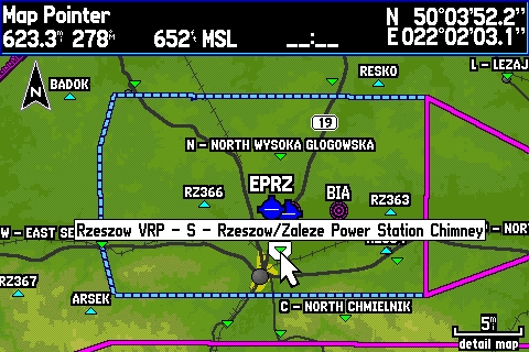

У меня в Гармине есть визуальные точки, в том числе и Жешува. Но это не меняет основной смысл сказанного Максимом - если куда-либо летишь, должен полностью понимать порядок своих действий от старта до выключения.
Если же всё-таки придётся столкнуться с ситуацией, когда диспетчер даёт точку, которой у вас нет в ваших данных - следует запросить у него курс на точку и удаление. Это в общем то оффтопик, но может кому-нибудь пригодится.

В твоем Гармине нет их внутреннего (жешувского) обозначения:
А, понял... У тебя есть, но без транскрипции, а у Сереги почему-то не было, и поисковик их не давал в транскрипции... И в Jepp'e, где мы рисовали маршрут их тоже нет...
С уважением, Max405
Последний раз редактировалось Max405 11 июл 2012, 15:24, всего редактировалось 1 раз.
 Заголовок сообщения: Re: Правила подачи заявок в Украине
СообщениеДобавлено: 11 июл 2012, 15:19
Так курсор вроде как раз на точку S (sierra) смотрит?
СообщениеДобавлено: 11 июл 2012, 15:46
Сообщения: 399
Ну да, ну да... Похоже я сам лопухнулся. Проверю вечером на Jeppesen еще раз...
