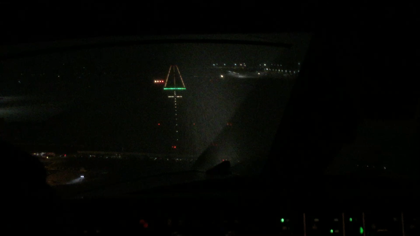

Это вы фото для примера или это с одним курсом 36 светосистема такая (если так вообще может быть)?
Пару дней назад был в Борисполе, 18L выглядела так:
IMG_4941.PNG [ 579.3 КБ | Просмотров: 9290 ]
