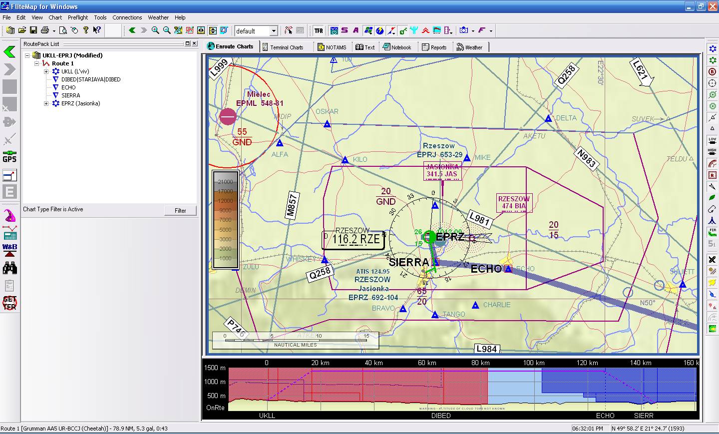

В Джепсене эти точки есть. Возможно, что-то с настройками у тебя не так было, либо возможности Айпэд-Джепсена ограничены в сравнении с Вин-Джепсеном.
Ну и сути темы это никак не меняет.
JeppFM.jpg [ 241.07 КБ | Просмотров: 16884 ]

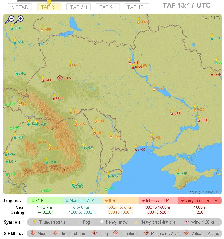

Ещё один пример работы системы.
Вот моя заявка из Наливайковки на Ужгород.
(FPL-URBCCJ-VG
-AA5/L-S/C
-ZZZZ1100
-N0100F090 DCT KR P27 VI P26 SR DCT
-UKLU0350 UKLL
-REG/URBCCJ DEP/UPNK 5029N02944E DOF/120712
-E/0430 P/TBN R/V A/WHITE/BLUE C/KLOMIN Y +380503203944)
Отправил её двадцать минут тому назад, только что позвонил уточнил - её включили в сегодняшний план.
Как видно из заявки, никаких "секретных данных, распространяемых по цепочке" и прочих "ньюанусов", известных только "избранному" :crazy: , указывать в ней не пришлось.
Для полёта в обычный украинский аэропорт Ужгород достаточно обычной заявки - точно такой же, как и в любой другой аэропорт Украины.
Увы, похоже на то, что в Ужгороде и в Карпатах вцелом в эти выходные катастрофически испортилась погода, и наиболее вероятно, мне придётся перенести свой перелёт на недельку-другую... :pardon:
TAF+SIGMET.jpg [ 106.44 КБ | Просмотров: 16810 ]

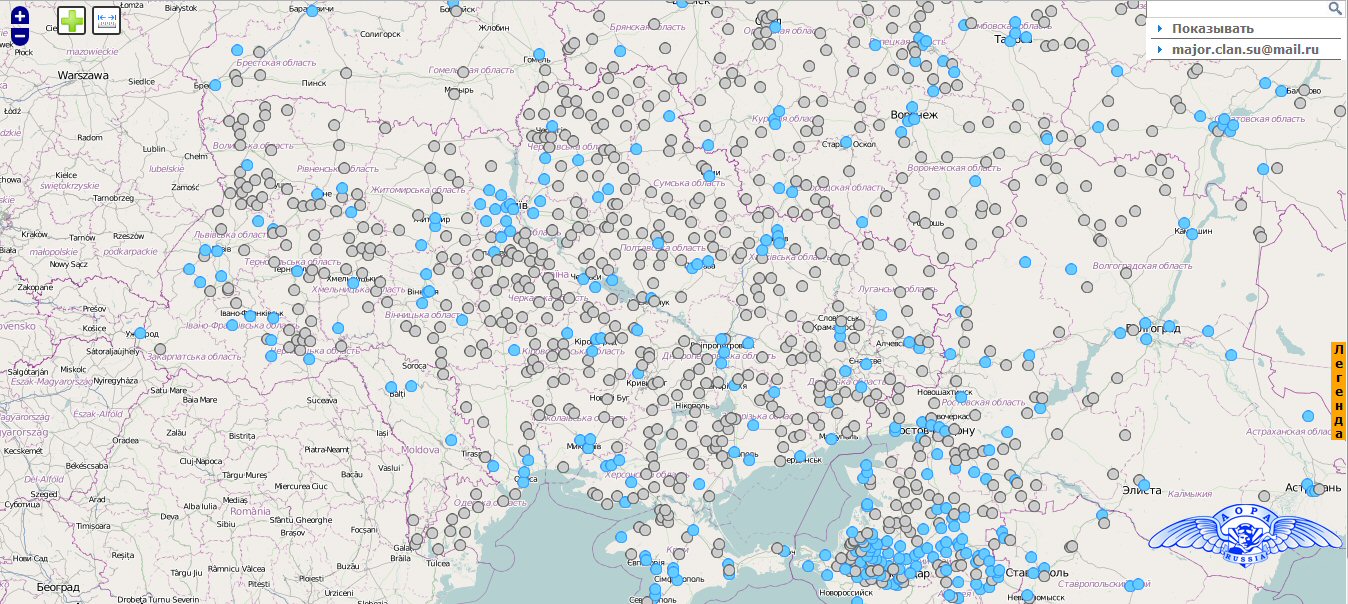

305 писал(а):
где брать кодировки аэродромов? да. я знаю в АиПе. Но там только большие аэродромы. а как узнать код Майского, Коротича, Федоровки и т.п.?
Самый простой способ!
База данных Аэродромов РАОПА
Коротич, UKHYисправил!
Фёдоровка, UKBK
Майское, UPMJ
Уникальный индекс местоположения (национальный).
Пример — УУМВ.
Поле только для чтения, национальный индекс транслитерирован из индекса на латинице.
Примечание:
Официально присвоенные индексы состоят из четырёх букв и могут использоваться при подаче планов полёта.
Для таких аэродромов в плане полёта указывается индекс ЗЗЗЗ (ZZZZ) и координаты КТА указываются в 18-поле плана после "ДЕП/", "ДЕСТ/" или "АЛТН/".
