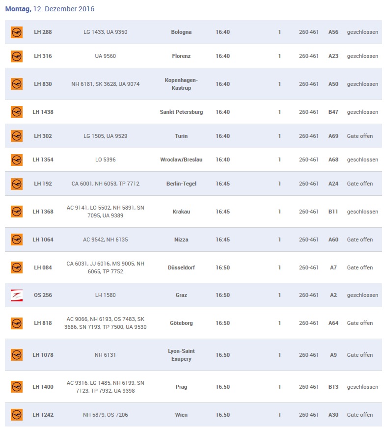

Аэропорты с СТР можно разделить условно на 3 группы: аэропорты где очень редко бывают IFR полёты (хороший пример - Ужгород), нормально загруженные аэропорты (Львов, Жуляны) и перегруженные (я знаю только два: Мюнхен и Франкфурт). Даже большой берлинский аэропорт Шёнефельд, или Гамбург, или Ганновер - обслуживают АОН и не возражают против СЛА - они загружены нормально большую часть времени. Известно, что к перегруженным аэропортам бесполезно проситься даже пролететь через СТР, там даже вставить слово в эфире не получается, посадки каждую минуту, это просто дурдом. Когда выпал вулканический пепел и все рейсы во Франкфурте были отменены, то самые сообразителные пилоты АОН полетели туда и были встречены с распростёртыми объятьями. Так что туда тоже не из принципа не пускают, просто не могут пустить в обычное время.
EDDF.jpg [ 118.66 КБ | Просмотров: 7686 ]
