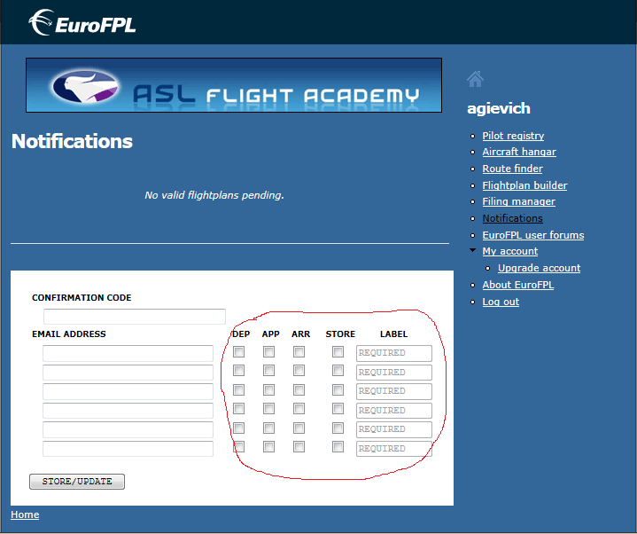

насколько я понял, адресатов нужно указывать в закладке "Notifications". Но там только 6 полей. У меня получается адресатов больше чем 6. Шо делать?
И там еще галочки какие-то нужно ставить. Нужно их ставить или нет?

После того, как флайтплан сохранён и имеет статус ОК, наживаешь под ним ссылку [manage].
Открывается страничка Filing Manager.
На ней нажимаешь ссылку • View/edit FPL message addressing
На этой страничке - поле 5Х5 клеточек, часть из них заполнена адресами.
Добавляешь в свободные клеточки адреса Украэроцентра и пр., см. третью страничку ветки.
Далее нажимаешь • View/edit FPL message data.
Проверяешь ещё раз текст своего флайтплана на этой страничке.
Жмёшь кнопку FILE THIS PLAN.
Всё, заявка подана.
Вроде понял, там потом еще поля появляются. Но с галочками так и не разобрался.
Висит мой план. на красном поле написано FILED. Как узнать прошел или нет? Только в РЦ звонить?
С какими именно галочками?
Прошёл или нет - если подаёшь сегодня на завтра и до 1200UTC - скорее всего вечером пришлют подтверждение, получишь письмо на электронку.
Если сегодня на сегодня, за час до вылета и т.п. - подожди минут десять и позвони в Украэроцентр. Можно в РЦ, но если план не прошёл - всё равно придётся звонить в Украэроцентр и уточнять причины, почему не прошёл и затем либо переподавать, либо вручную в Украэроцентре поправят - после чего звонишь в РЦ и запрашиваешься.

Н-да. это конечно недостаток. У россиян специальная прога для подачи планов, так они сразу видят прошел план или нет. А тут надо ждать до вечера.
Адреса.png [ 37.72 КБ | Просмотров: 5742 ]

Забей.
Или введи в одной из строк электронный адрес жены и поставь везде галочки - тогда, теоретически, на её адрес должны будут отправляться сообщения о взлёте, подходе, посадке во время выполнения твоих полётов. На практике - не уверен, что в Украине будет работать корректно.

Ну я везде галочки понаставлял.
Потом, я вводил адресатов именно из этой вкладки, при попытке STORE/UPDATE все адреса исчезли.
Когда я нажимал [manage] действительно возникло окно View/edit FPL message addressing и там уже стояли 6 адресов. я подумал что система взяла их из окна Notifications. добавил еще 2 адреса. но остальные не проверил. Может оно их само сгенерировало?
Потом, ну в Украине я понимаю каким адресатам я должен послать план. А если я захочу этим сервисом воспользоваться в другой стране, как мне узнать адресатов? Читать их АиП?
