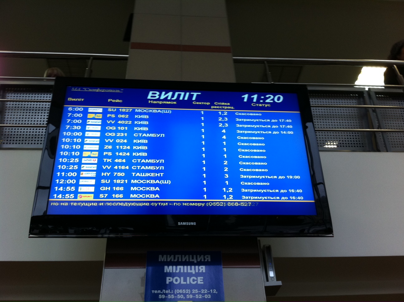

Сегодня, в преддверии конца света, отличилась погода в Симферополе. Единственный аэропорт, которому погода за крайние сутки не дала принять и отправить ни одного рейса! (за крайние 4-5 лет первый раз)
Каток на полосе (сцепление 0.16) , штормовой боковик, и бесперспективность борьбы с ними... На фото промежуточный результат. На он-лайн табло аэропорта - заключительный на сегодня. Единственные оставшиеся оптимисты - AirOnix на 20.00. :)
К чести аэропорта и авиакомпаний (excl., as usually, AeroSvit), следует отметить их работу и заботу. В отличие от Борисполя, были регулярные объявления, постоянно в залах присутствовал человек, видимо, из инженерной службы, который популярно объяснял, что происходит и чего ждать. Компании организовали питание (AirOnix точно), Аэрофлот (точно) селил людей, без проблем меняли даты, согласовывали транзиты, аэропорт открывал дополнительные залы, и т.д.
А журналистичатя, как всегда, не думая (им зачем?!) все претензии от пассажиров "excl."-компании обезличили и преподнесли так, что в крымском аэропорту и летающих туда компаниях (взагали) - "как всегда, бардак". Ну да Боги Майя им судья...
В общем, погода подтвердила в очередной раз свое главенство, а от очевидца и участника событий - Спасибо всем службам аэропорта, AirOnixу, Аэрофлоту, и всем, кто позаботился о пассажирах.
