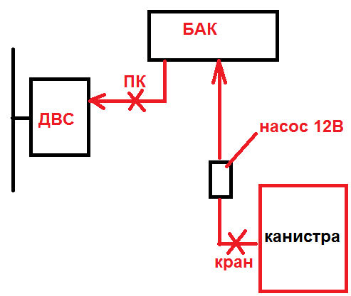

За замечание по баку - спасибо. Как то упустил данный момент.
Как вариант - сделать как на FlySynthesis Storch. То есть заправка не через горловину, а стационарным электрическим бензонасосом.
Бензонасос с трубкой внизу фюзеляжа, закачивает в бак. И горловина заливная как такая становиться ненужна.
scheme.png [ 8.57 КБ | Просмотров: 10171 ]
 Заголовок сообщения: Re: R2-tandem
СообщениеДобавлено: 20 янв 2017, 23:46
Горловина, как таковая :oops: всё же полезный элемент. Например, быстро промыть бак в случае попадания туда не качественного топлива. Так же в пробке горловины, как в сАмом верхнем элементе всей системы, удобно расположить дренажное отверстие. Электро систему заправки, можно установить как удобную опцию к стандартной, через горловину. :pardon:
