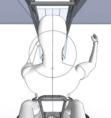

Да, только сейчас заметил. На фрагментах фермы, за которые держится передний пилот, не хватает одной трубы - по диагонали между левой и правой половинками. Или просто поперечного фрагмента в средней части. Впрочем, мне так кажется и хорошо бы заслушать мнение специалистов по этому вопросу.

Да, конечно же приборы впереди.
Манекены - имеют рост 192см, в плечах порядка 46см.
Тут у меня с самого начала "рисования" нет ответа - как сделать их легко читаемыми.
Вот как должен выглядеть обзор с заднего места.
А по ферме - я старался раскосы вокруг кабинета сделать, дабы тут их не ставить, очень ухудшится обзор. Впереди и так уже получается лет труб. Хотя вопрос открытый.

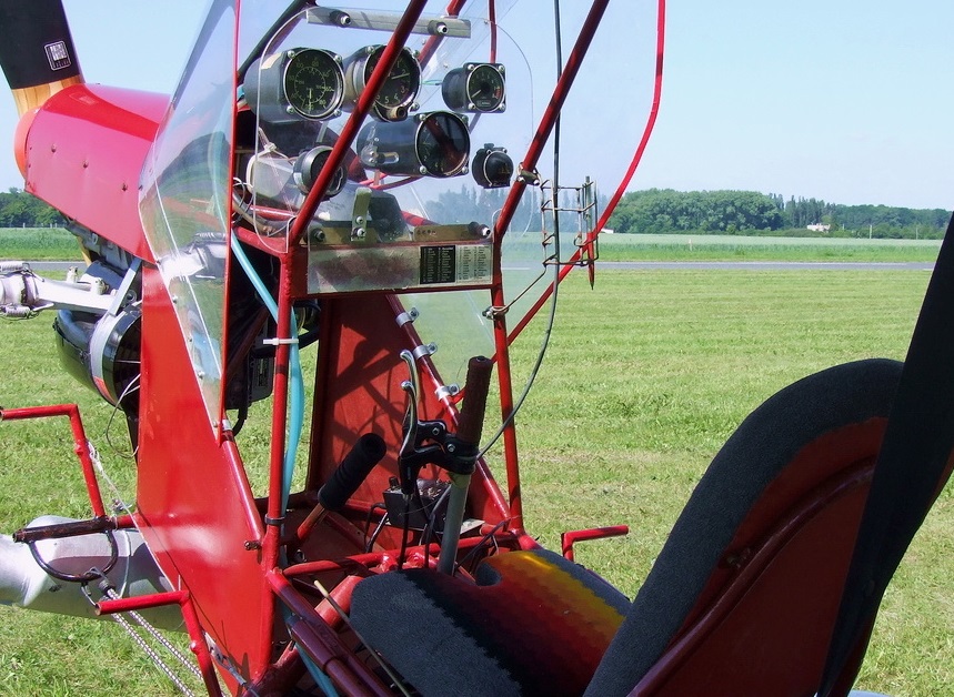

Приборы думаю разместить что то на подобии этого:

Лучшее - враг хорошего. :twisted: Примеров очень много. Автор сам определится с оптимальным вариантом.
Последний раз редактировалось Суханов Александр 19 янв 2017, 13:09, всего редактировалось 1 раз.
 Заголовок сообщения: Re: R2-tandem
СообщениеДобавлено: 19 янв 2017, 13:05
Предлагаю остаться в рамках первичного варианта. Для справки приведу небольшую статистику. Из проектов аппаратов (даже подводная лодка с педальным приводом :twisted: ) не традиционных схем :oops: реализуется в жизнь до 10%. А из традиционных схем, передранных :oops: по готовым чертежам, до 80%. Посему надо определится что кому надо. Если "шашечки", то можно и даже нужно переставить крыло, сиденье пилота или даже СУ :shock: немного туда, сюда. А вот если "ехать", лучше взять готовую схему и не терять время на эксперименты :good: Это из практического опыта долгостроя. :oops: Т.е. можно всю жизнь строить, и под самый финиш жизни, на разбеге... въехать в этот самый финиш. :shock: Но эксперименты в жизни всё же нужны и полезны. Иначе эволюция не состоится. Вопрос в том, кто на что настроился.
С центровкой в рассматриваемой схеме, договориться можно. Вернее, придётся. И это без переставных элементов. Помните классическую таблицу по расчёту диапазона центровок? Помните. Вот там и надо прикинуть все возможные варианты эксплуатации будущего ЛА. И это необходимо сделать до начала сборки. Естественно. С трубой, о которой я говорил, вроде там коробка получается, может я и перестраховываюсь. :oops: Вопрос можно снять. А вообще то, обсуждается уже готовая схема. Рабочая. Поэтому необходимо оставить по максимуму.

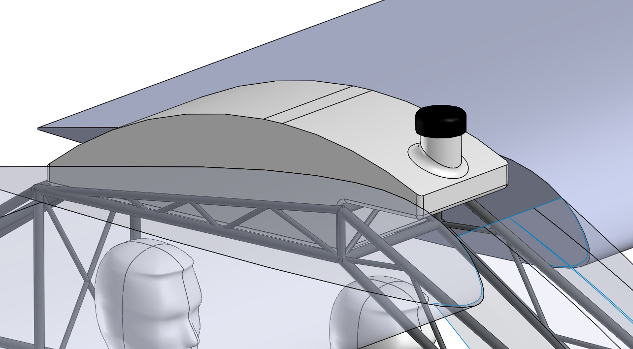

Тут самая большая проблема - я на данный момент не знаю массу плоскостей (как я говорил, они есть готовые) и координаты центра масс данных плоскостей. Просто забыл взвесить и прикинуть центр масс. Надеюсь на днях таки узнаю эти цифры.
Опять же по центровке - не факт что не получится летать с переднего сиденья - по той же причине что я указал выше. Я просто не знаю некоторые вводные. Да и хорда 1380мм - аргумент в пользу полетов с обоих мест. Будем посмотреть.
А переставить плоскостя туда-сюда, не проблема. Пока метал не порезан - это не проблема.
Вот как то так может выглядеть топливный бак на 40 литров. Материал - стеклопластик.
petrol.JPG [ 233.6 КБ | Просмотров: 5518 ]

Да. но только Toris предложил более универсальную возможность этих действий с крылом :twisted: Не "перестАвить" ( до приварки узлов навески), а "переставлЯть". Т.е. по необходимости :shock: туда, сюда когда надо. Т.е. утром пилот 160 кГ. :oops: На вторую чашку. Переставляем крыло назад, ближе к хвосту и всё. :pardon: А вечером пилот другой, 45 кГ :shock: Берём и переставляем крыло вперёд.Предварительно привязав ноги этого пилота к педалям, что бы не сдуло в полёте. Вот так весь день и переставляем это туда, а другое сюда. Хотя, может я и ошибаюсь с идеей Torisa. Может там электромотор это всё делает :pardon:
Теперь по проверке центровки. Если самолёт выпускается серийно, необходимо и достаточно проверить всё на собранном. А если есть только несколько агрегатов и фюзеляж, к примеру, надо будет изготавливать, дешевле всё расписать в балансировочную ведомость заранее. И правильнее :good:
