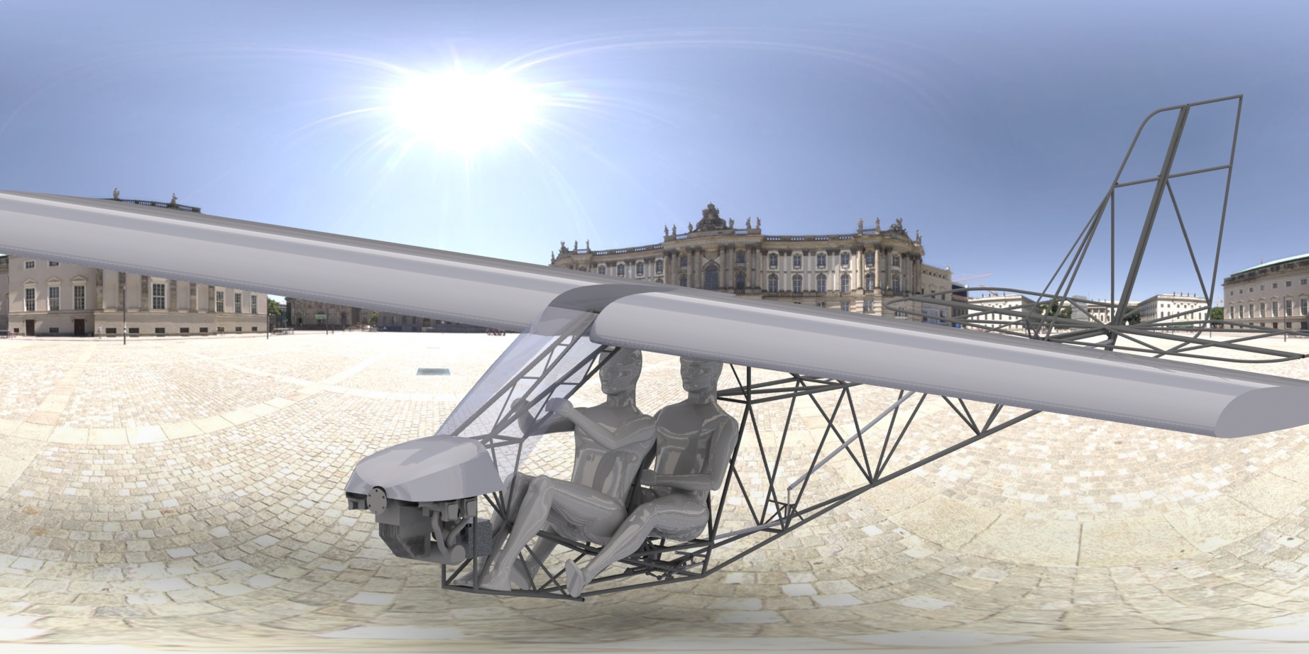

Вот такой проджект.
Выставляю, дабы гуру подсказали на огрехи в конструкции.
За основу взята конструкция и геометрия AirBike tandem
Самолет для полетов вокруг хвоста.
Спасибо.
ТЗ:
2а места.
хвостовая опора.
двигатель Jabiru 2200
флапероны
управление только с заднего поста
ферма - Ст20
R2-tandem.JPG [ 840.66 КБ | Просмотров: 9670 ]

волнует - будет ли работоспособен такой узел?
флаперон управление
флаперон в действии

а почему управление именно с заднего места?

С заднего потому что центровка не позволяет летать с переднего - мотор тяжёлый.
Плюс.
Там впереди некуда РУС всунуть (нет места).

хозяин - барин... изобретаете велосипед?

Максим, я не самолётостроитель, эт точно... я просто пилот... и с этой точки зрения я и рассуждаю... мне, как минимум, неудобно управлять ВС когда кто-то будет сидеть у меня "между ног"...
посидел я как-то в аппарате, который был спроектирован дизайнером... красивый, не спорю, но вот летать в нем неудобно было и это мягко сказано... потому что проектировал дизайнер... без обид... :)

А про посадку, я согласен что долго так не посидим. Так он и задумывался как самолет для полётов вокруг песочницы.
Главная цель минимум затрат и времени на постройку.
Просто есть плоскостях и можно мотор взять. К ним рисоваться фюзеляж.
Перебрал много вариантов. Пришел в AirBike'у. Немгого переосмысленному.
Опять же маршруты на этом самолете не планируются.
