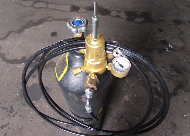

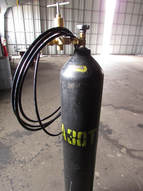

В связи с тем, что на моем самолете амортизаторы высокого давления, пришлось собрать азотную станцию высокого давления.
Принцип действия, я уверен понятен: баллон с азотом, через редуктор высокого давления, шланг высокого давления и г-образный шрейдер подает сжатый азот к нипелю на стойке.
Предлагаю владельцам любого самолета из линейки Beechcraft, подкачку стоек на аэродроме Козелец (Бригинцы) (UPKU)
Возможна работа по ремонту стоек, с заказом сертифицированных запасных частей. Для владельцев самолета с N регистрацией, возможна роспись сертифицированного механика в лог буке самолета.
Технические характеристики азотной станции:
1. Предел регулирования давления, до: 1300 psi (90 Атм)
2. Резьба на нипель 1/4''
На самолетах серии Bonanza рабочее давление арматуры закачки амортизаторов до 40 Атм
На самолетах серии Baron рабочее давление арматуры закачки амортизаторов до 55 Атм
