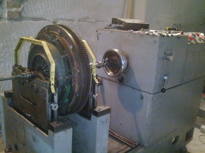

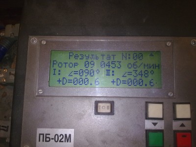

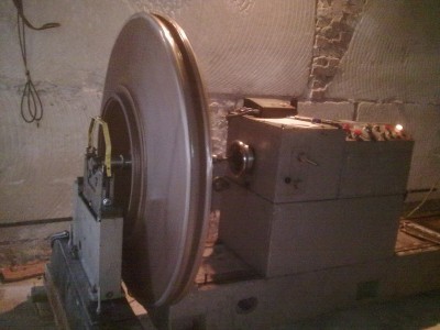

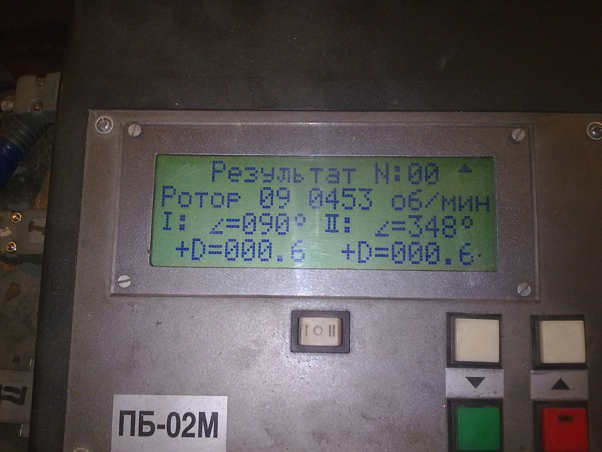

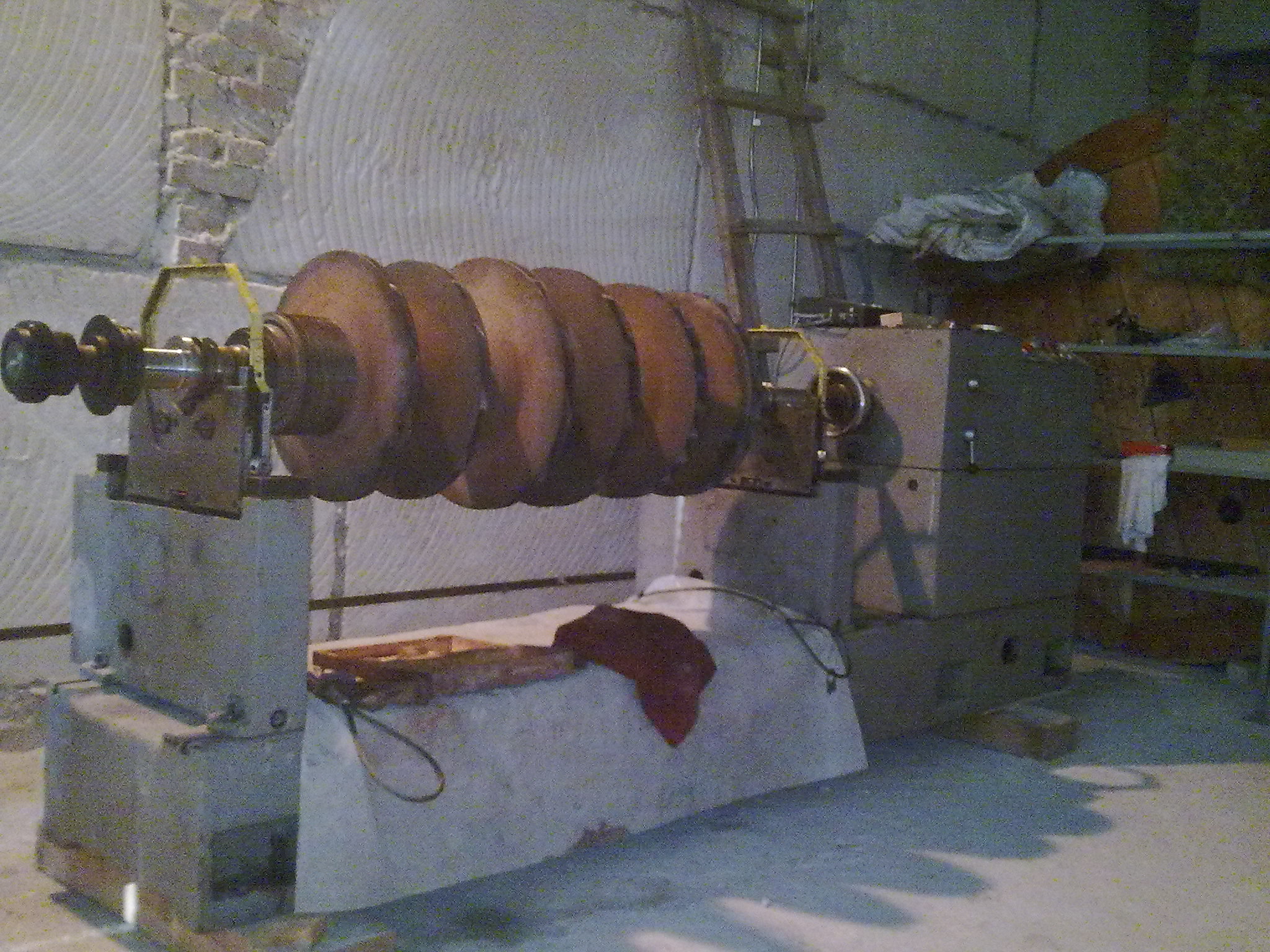

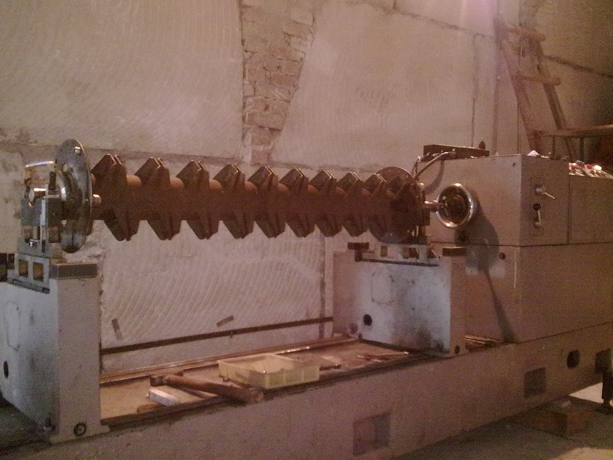

Добрый день. Если есть проблемы с динамической балансировкой обращайтесь. У нас есть и балансировочный станок и Данный прибор: Contest-795, он служит и для замеров уровней вибрации и для балансировки узлов на штатном месте, если нет возможности снятия и транспортировки. Лучший результат достигается конечно на станке.
