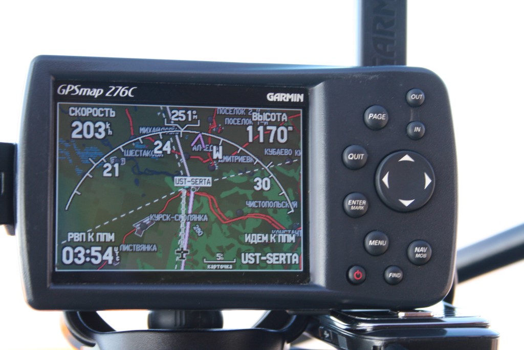

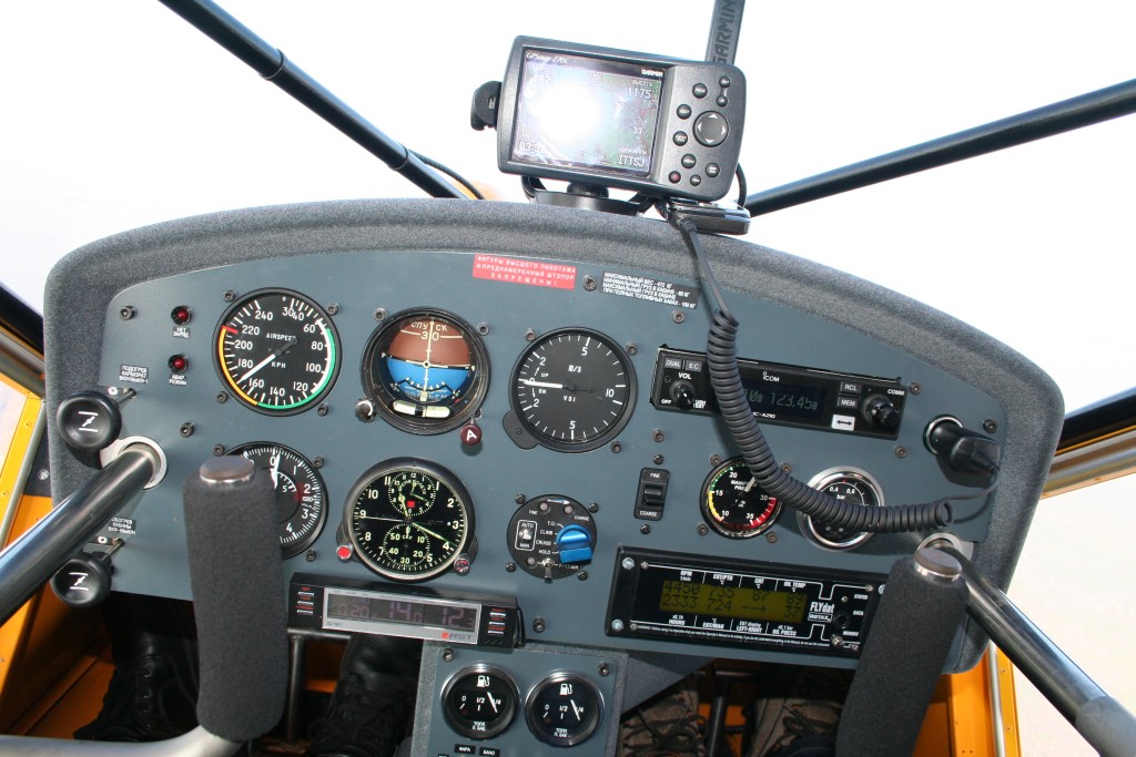

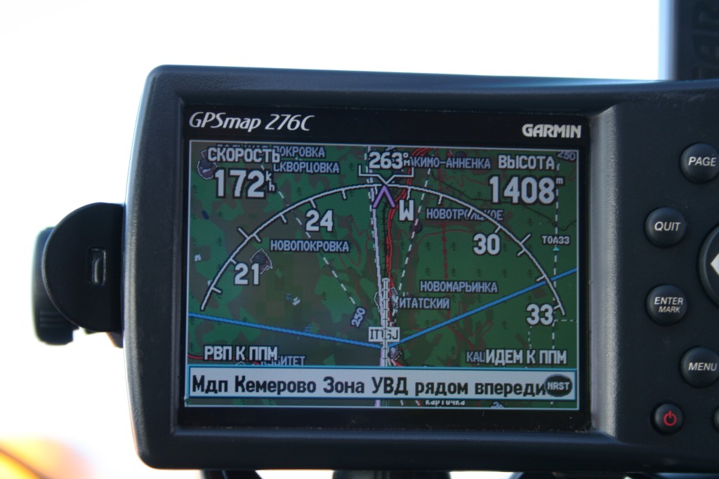

...перепрошитый GARMIN 276C с российскими базами.
...с GARMIN 276С летают Сибиряки!
...фото Влада Ч.(СИБИРЯК)

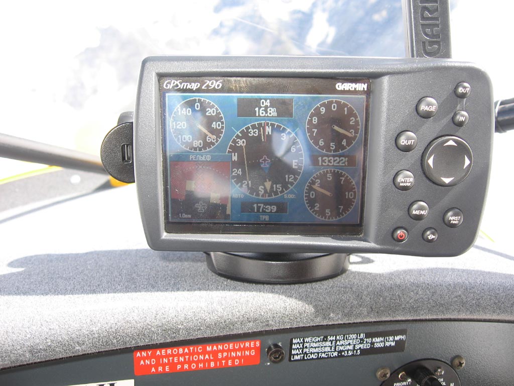

...GARMIN 276C ни чем ни отличается от GARMIN 296!
...с GARMIN 296 в Непале!
...Фото Александра М. (Старый Макс)
001-GARMIN 296 Nepal (2).jpg [ 155.74 КБ | Просмотров: 11466 ]
