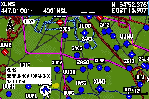

Достигнута договорённость с РАОПА - Межрегиональной общественной организацией пилотов и граждан-владельцев воздушных судов, в лице председателя правления РАОПА Владимира Тюрина, а также другими заинтересованными сторонами, об использовании данных maps.aopa.ru в навигаторах Гармин украинских пилотов.
Таким образом, в настоящее время кроме описанных выше баз данных аэродромов сайта privat.aero, возможна установка альтернативной базы данных аэродромов maps.aopa.ru

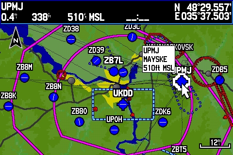

Её основное отличие - в базе maps.aopa.ru помимо действующих площадок присутствуют также площадки недействующие, а также площадки существовавшие ранее и не существующие в настоящее время. Создатель и координатор этой базы (РАОПА) заинтересован в постоянном уточнении и улучшении этой базы данных. Потенциал для этого существует - используемая РАОПА система распределённого контроля и корректировки базы позволяет постоянно её уточнять и улучшать с минимальными затратами, что невозможно было бы сделать усилиями одного человека или небольшого коллектива.
К сожалению, украинская часть базы в настоящее время требует существенной доработки, поскольку значительная часть данных об украинских площадках была внесена в базу на основании неточных данных, предоставленных РАОПА одним из украинских пилотов без контроля качества этой информации. Тем не менее, она постоянно уточняется и улучшается - нами с вами. Призываю всех пилотов, использующих базу данных РАОПА на своих компьютерах а теперь уже и навигаторах, принять активное участие в выявлении ошибок в базе и их оперативном исправлении. Сделать это очень просто - необходимо всего лишь зарегистрироваться на сайте maps.aopa.ru и внести желаемые изменения в базу через имеющийся интерфейс. После проверки одним из модераторов они будут утверждены и автоматически вернутся к вам с очередным обновлением вашего навигатора. Обратная связь - залог точности и актуальности базы данных РАОПА.
Хочу сказать спасибо пилотам, по инициативе и под давлением которых данные об украинских площадках, предлагавшиеся до этого за деньги или по знакомству, были внесены в общедоступную базу РАОПА, а именно спасибо Юрию Коробко, г. Донецк, Михаилу Петрову, г. Кременчуг, Андрею Донцу, г. Тернополь, Алексею Агиевичу, г. Харьков, Александру Фурсову, г. Харьков, Сергею Шевчуку, г. Евпатория, Владимиру Гаку, г. Евпатория, Валентину Турецкому, г. Мелитополь. История вопроса здесь: http://www.ukraviaforum.com/index.php/topic,4515.0.html
Все данные предоставляются РАОПА бесплатно и для некоммерческого использования http://maps.aopa.ru/welcome/
Установка этой базы данных в навигаторы Гармин будет производиться также бесплатно на мероприятиях, проводимых АОПА Украины.

Комментарий к файлу: Имеющиеся неточности. Майское в базе РАОПА...
maiske-aopa.jpg [ 77.28 КБ | Просмотров: 17679 ]
Комментарий к файлу: ...и на самом деле
maiske-my.jpg [ 78.1 КБ | Просмотров: 17679 ]

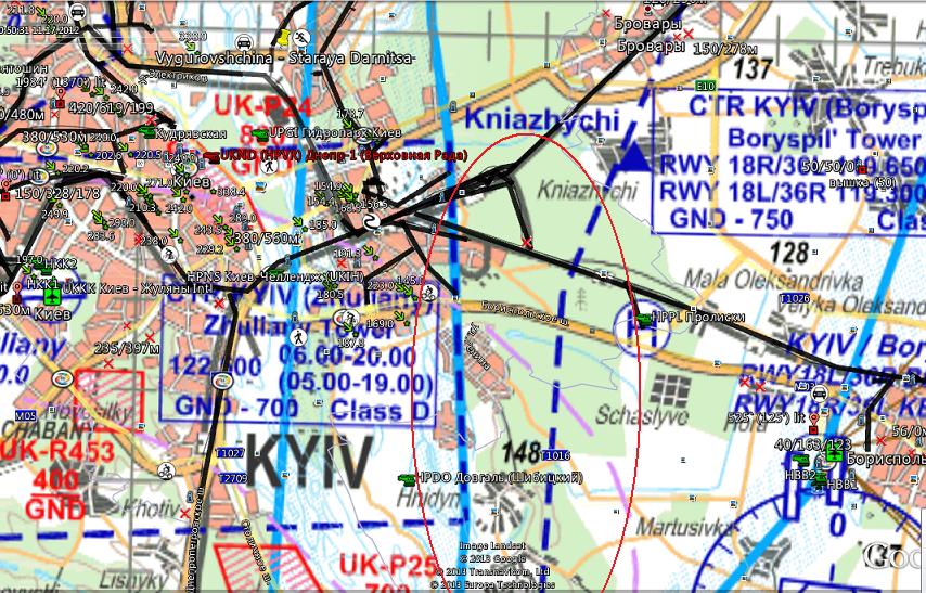

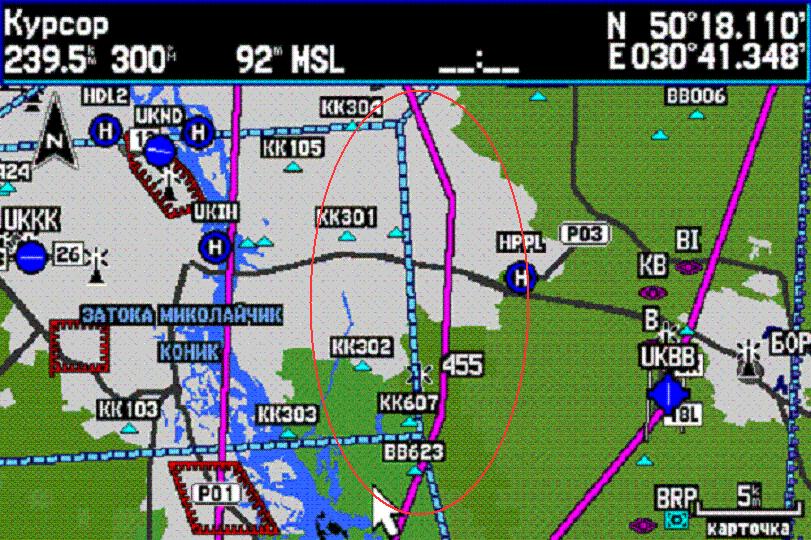

СообщениеДобавлено: 19 июл 2013, 13:13
вышло обновление 1308 (с 25.07 вступает в силу)
из того, что сразу бросилось в глаза - убрали "корридор" между CTR UKKK и UKBB... :evil:
1308_Kiev_chart.jpg [ 158.41 КБ | Просмотров: 18283 ]
1308_Kiev.jpg [ 130.52 КБ | Просмотров: 18283 ]

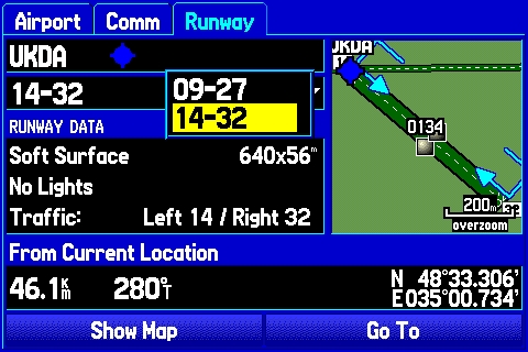

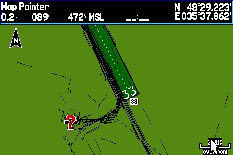

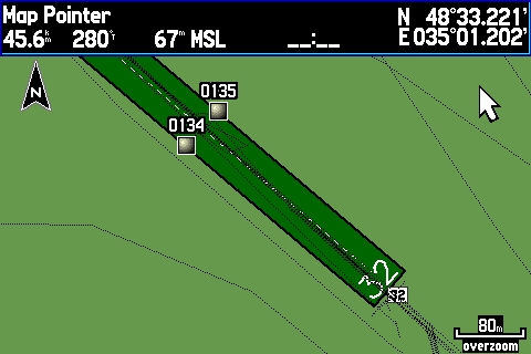

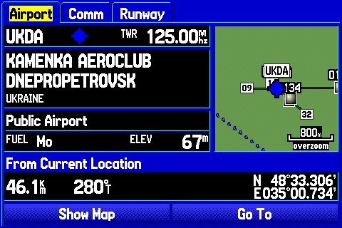

СообщениеДобавлено: 06 дек 2013, 15:42

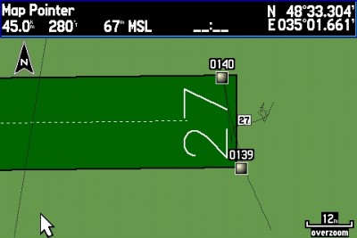

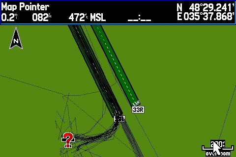

Обновлённая Каменка.
Членам Всеукраинской общественной организации "АОПА Украины" установка базы данных ЗПМ Украины и обновление аэронавигационных баз производится бесплатно во время проведения официальных мероприятий АОПА Украины.
Комментарий к файлу: Выкошены две полосы
ukda1.jpg [ 128.55 КБ | Просмотров: 17926 ]
Комментарий к файлу: Пирамиды в настоящее время установлены в указанных точках, но можно пользоваться всей длиной полосы, при необходимости. В последующем пирамиды будут перенесены.
ukda2.jpg [ 112.85 КБ | Просмотров: 17926 ]
Комментарий к файлу: Точность снятия торцов. В указанных точках находятся пирамиды полосы 27
ukda3.jpg [ 86.34 КБ | Просмотров: 17926 ]
Комментарий к файлу: Полосы и заходы
ukda4.jpg [ 130.07 КБ | Просмотров: 17926 ]
Комментарий к файлу: Данные ЗПМ
ukda5.jpg [ 124.81 КБ | Просмотров: 17926 ]

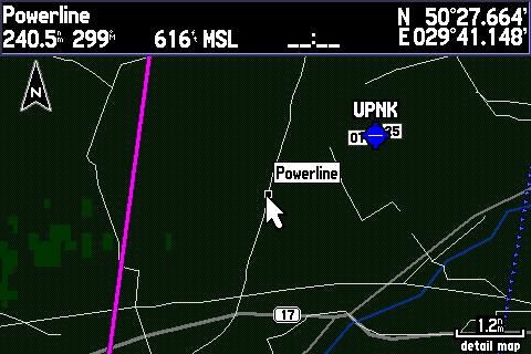

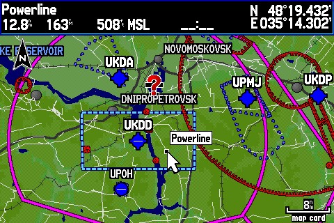

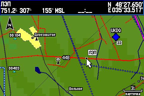

СообщениеДобавлено: 16 июл 2014, 23:10

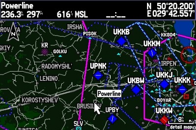

Возможна установка на навигаторы семейства Garmin GPSMAP 96, 96C, 196, 296, 396, 495, 496 и т.д. карты ЛЭП (линий электропередач) Украины. Карта изготовлена и устанавливается пилотам ВС Украины, принимающим участие в АТО, но также может быть интересна пилотам АОН, выполняющим полёты на малых высотах ("химики", "газовики", вертолётчики).
Комментарий к файлу: Хорошо всем известная линия 750кВ на заходе в Наливайковке.
Powerline.jpg [ 140.42 КБ | Просмотров: 17213 ]
Комментарий к файлу: Окрестности Киева
Powerline2.jpg [ 216.04 КБ | Просмотров: 17213 ]
Комментарий к файлу: Окрестности Днепропетровска
powerline.jpg [ 89.59 КБ | Просмотров: 17213 ]
СообщениеДобавлено: 16 июл 2014, 23:20
ого, это событие! а откуда инфа высот?
СообщениеДобавлено: 16 июл 2014, 23:45
Информации по высоте нет. Только наличие ЛЭП в данном месте.
Высота, которую ты видишь вверху экрана - превышение данной точки над МСЛ.

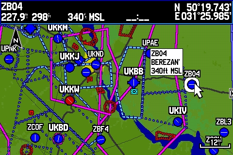

СообщениеДобавлено: 17 июл 2014, 00:06
поиграйся с typ... должно вяглядеть как на картинке ниже...
2.jpg [ 37.81 КБ | Просмотров: 17204 ]
