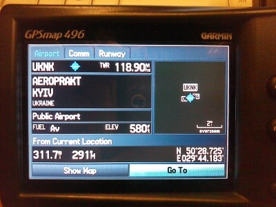

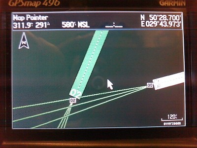

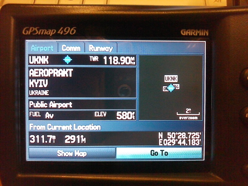

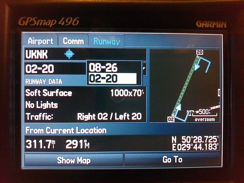

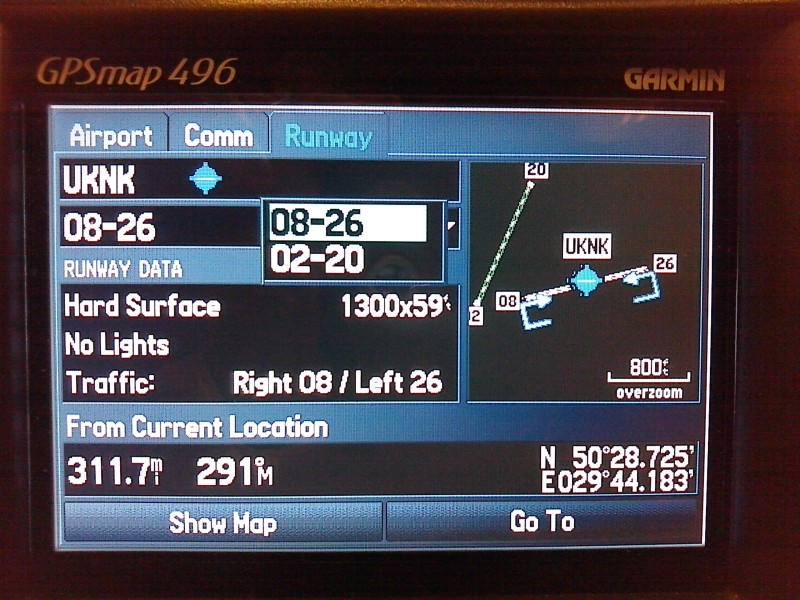

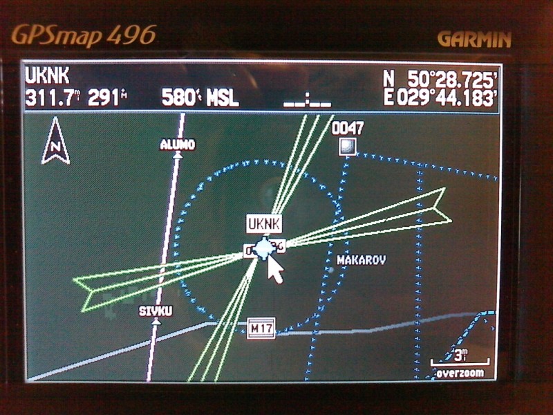

В настоящее время ведётся работа над базой данных действующих украинских аэродромов АОН для приборов Гармин указанной выше линейки.
Аэродромы в приборе будут выглядеть аналогично тому, как выглядят в настоящее время аэропорты.
На примере Наливайковки:
Комментарий к файлу: Подход к аэродрому Аэропракт, как к конечному пункту маршрута
IMG_20111209_014728.jpg [ 146.61 КБ | Просмотров: 9788 ]

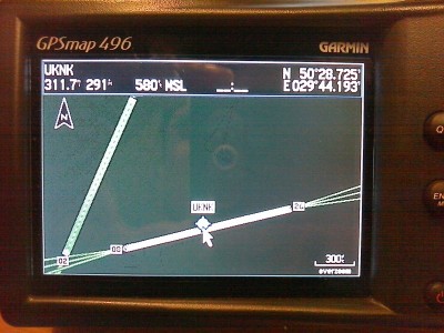

Комментарий к файлу: Расположение полос
IMG_20111209_021246.jpg [ 139.28 КБ | Просмотров: 9788 ]
Комментарий к файлу: Крупно торцы 02 и 08, трава и асфальт
IMG_20111209_021411.jpg [ 141.91 КБ | Просмотров: 9788 ]
Комментарий к файлу: Информация об аэродроме
IMG_20111209_015009.jpg [ 131.32 КБ | Просмотров: 9788 ]
Комментарий к файлу: Радио
IMG_20111209_022902.jpg [ 143.42 КБ | Просмотров: 9788 ]
Комментарий к файлу: Построение захода на полосу 08-26
IMG_20111209_015046.jpg [ 145.78 КБ | Просмотров: 9788 ]
Комментарий к файлу: Построение захода на полосу 02-20
IMG_20111209_015108.jpg [ 138.77 КБ | Просмотров: 9788 ]

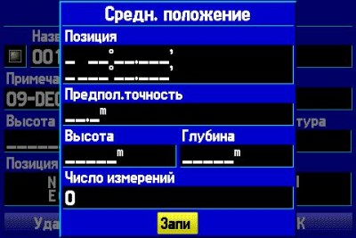

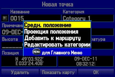

добавлю... при снятии координат на местности пользуйтесь функцией "Среднее положение", время замера - минуты 3-5... в идеале - пока значение координат при усреднении не перестанут изменяться... в зависимости от условий это может быть и 1-2 минуты, и 5-10...
среднее.jpg [ 40.51 КБ | Просмотров: 9769 ]
среднее2.jpg [ 31.75 КБ | Просмотров: 9769 ]

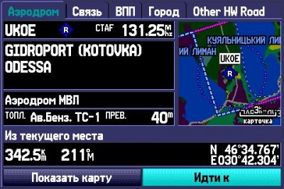

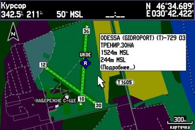

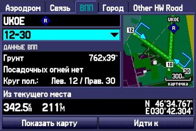

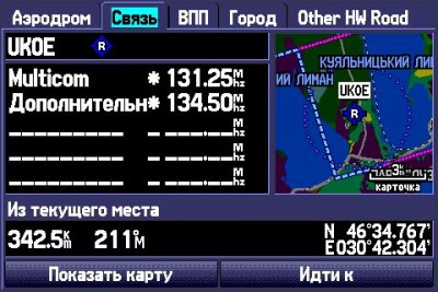

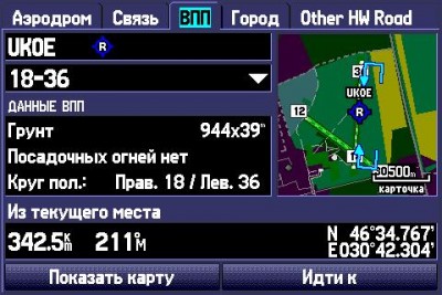

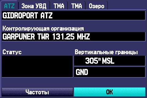

выкладывать все же лучше наверное здесь и официальном сайте, при его наличии, чтоб не было больших "разбежек" в данных...
сейчас это выглядит следующим образом... Ваши замечания и исправления?
UKOE_ATZ.jpg [ 44.47 КБ | Просмотров: 9735 ]
UKOE_1.jpg [ 44.67 КБ | Просмотров: 9735 ]
UKOE_2.jpg [ 43.18 КБ | Просмотров: 9735 ]
UKOE_4.jpg [ 27.61 КБ | Просмотров: 9735 ]
UKOE_5.jpg [ 41.94 КБ | Просмотров: 9735 ]
UKOE_6.jpg [ 42.28 КБ | Просмотров: 9735 ]
UKOE_7.jpg [ 36.44 КБ | Просмотров: 9735 ]
UKOE_8.jpg [ 31.13 КБ | Просмотров: 9735 ]
