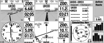

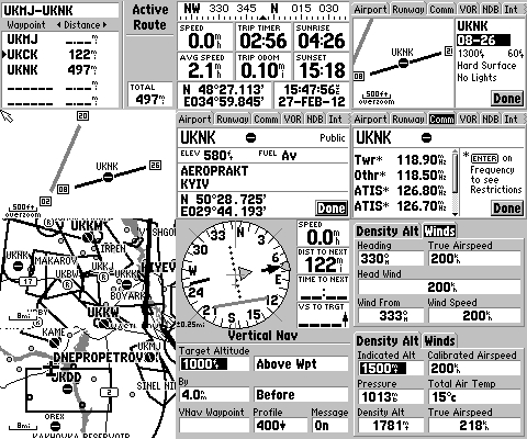

Так эта база выглядит на навигаторе Гармин 3 Пилот:
garmin3pilot.jpg [ 195.88 КБ | Просмотров: 8140 ]
garmin3p-2.jpg [ 105.3 КБ | Просмотров: 8140 ]
