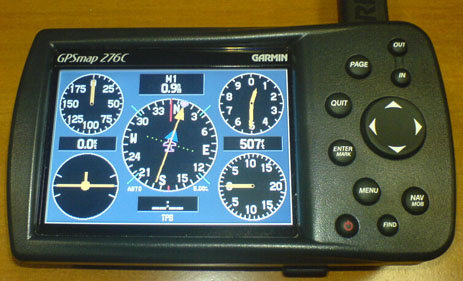

CONSTANTIN from REAA.ru писал:
Это GPSMAP 296 в корпусе от GPSMAP 276C.
Почитать подробнее, что такое GPSMAP 296 здесь: http://www.adrenalin.ru/index.php?GID=1336
Это чудо русской мысли, я думаю многие уже видАли.
Garmin GPSMAP 276C отличается от Garmin GPSMAP 296 только программным обеспечением и умелые руки легко делают из GPSMAP 276C абсолютно полноценный Garmin GPSMAP 296.
Ну что тут скажешь, компанию Garmin, подвело её желание экономить и делать авиационные и автомобильные приборы на одной и той же прозводственной линии.
Умельцы этим воспользовались.
Впрочем, GPSMAP 276C ровно с таким же успехом может быть и GPSMAP 396-м и GPSMAP 496-м...
Если ранее это была фишка только для "своих", то сейчас продажи Garmin GPSMAP 276C Pilot приобретают массовый характер.
Более меня смущает, что многие конторы уже официально продают эти переделки называя их разными забавными именами типа: Garmin GPSMAP 276C Pilot.
Неверите ? Наберите в yandex.ru в поиск фразу: GPSMAP 276C Pilot

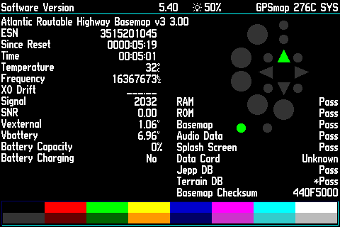

быстро и без компьютера, это делается так:
На выключенном GPS, зажмите и удерживайте кнопку ENTER mark, затем вторым пальцем зажмите и удерживайте красную кнопку включения.
Держите обе кнопки нажатыми примерно 1-2 секунды, после этого вы увидите следующий экран:
От левого верхнего угла, третья строка, есть надпись - ESN: 3515201045
Это и есть уникальный серийный номер вашего прибора.
Именно он, этот номер, нас интересует когда мы Вас спрашиваем о серийном номере вашего прибора.
Никакой другой номер нас не интересует.
