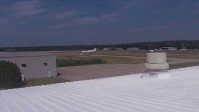

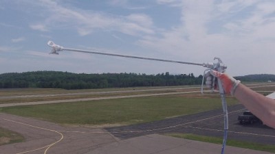

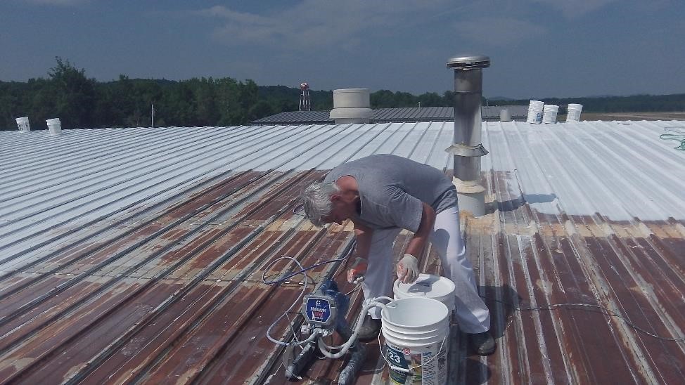

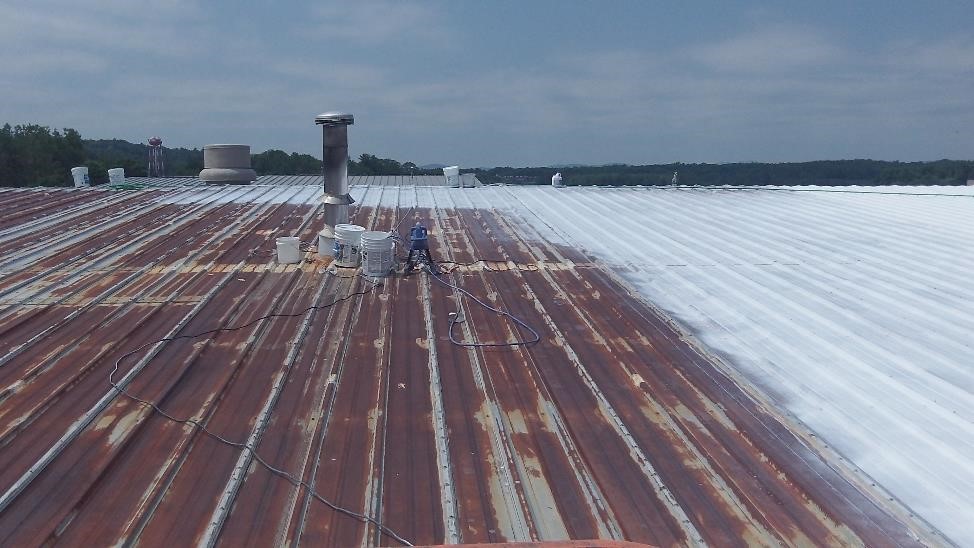

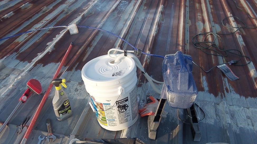

СообщениеДобавлено: 02 июл 2018, 19:04

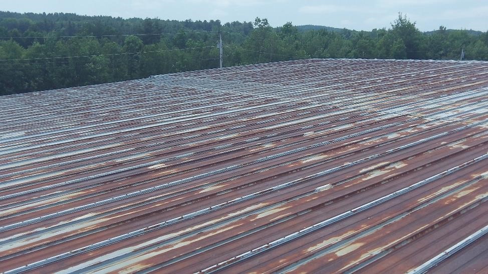

Ну вот уже подошли к моменту когда никуда не денешься надо стать и красить крышу. Интересное дело. Я не сразу вкурился как работает эта Грака - пульверизатор распрыскиватель. А работает он практически как ПауерУош. Во всяком случае очень похоже. Можно эту бiсову машину больше наверх не таскать. Просто набрать в ведро воды с химией и покрасить как бы краской - но вместо краски поливать уксусом чтоб ржавчину снесло нафик.
RoofRepair_16.jpg [ 136.17 КБ | Просмотров: 4251 ]
RoofRepair_17.jpg [ 141.94 КБ | Просмотров: 4251 ]
RoofRepair_09.jpg [ 105.75 КБ | Просмотров: 4251 ]
RoofRepair_18.jpg [ 150.23 КБ | Просмотров: 4251 ]

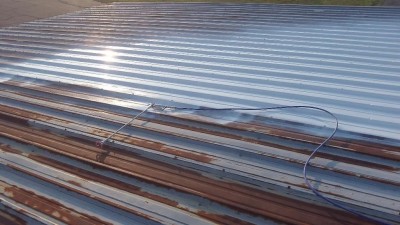

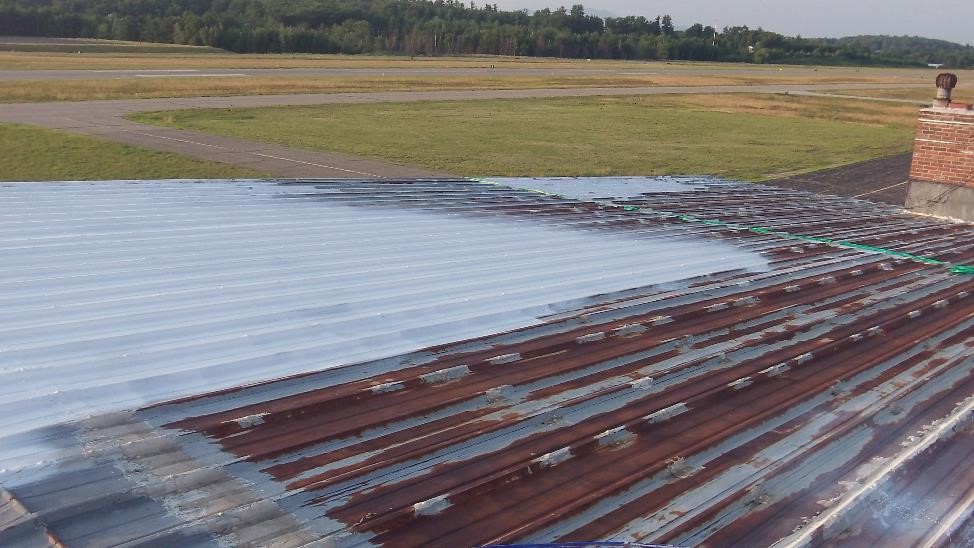

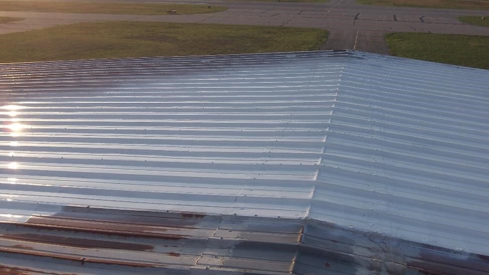

СообщениеДобавлено: 02 июл 2018, 20:23
На крыше конечно находиться прикольно - если не жарит солнце вовсю. А оно жарит и еще как - на дворе 32 цельсия в тени. Пора сгонять на пляж - а то совсем расплывусь тут на работе. Но как и обещал покажу немного чего сделано. И главное - что еще предстоит сделать сегодня. Потому как погоды пока скооперировались а как нагрянет гром - как перекрестимся ... Мама моя дорогая. надо таки успеть до дождей нанести хоть грунт как бы
RoofRepair_19.jpg [ 85.45 КБ | Просмотров: 4247 ]
RoofRepair_20.jpg [ 117.51 КБ | Просмотров: 4247 ]
RoofRepair_21.jpg [ 76.27 КБ | Просмотров: 4247 ]
RoofRepair_22.jpg [ 193.14 КБ | Просмотров: 4247 ]

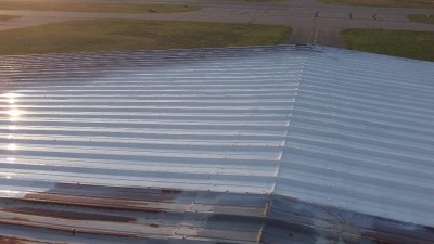

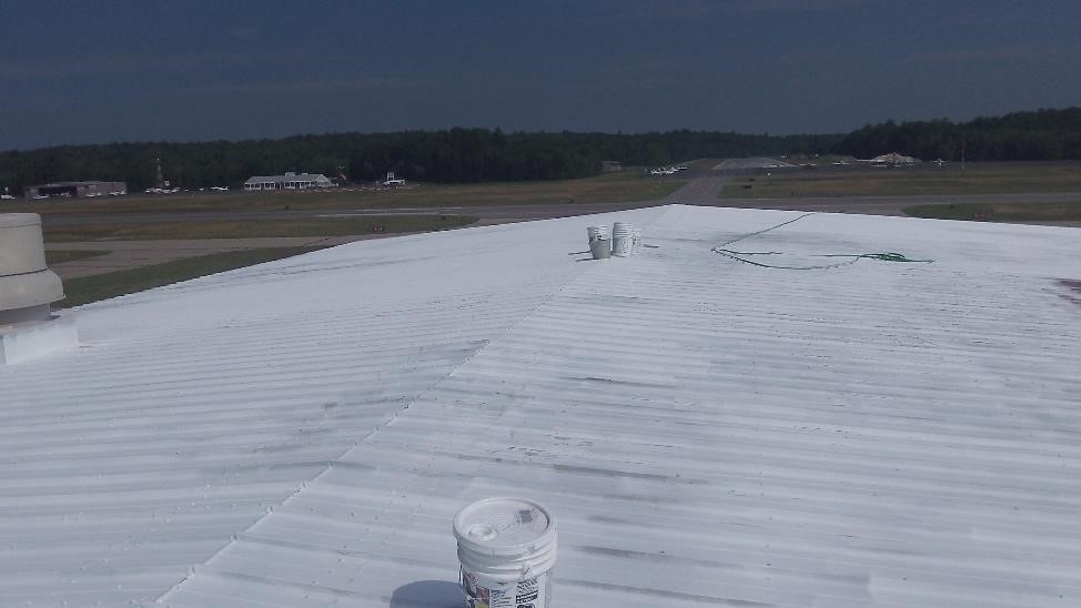

СообщениеДобавлено: 03 июл 2018, 22:28
Сегодня дело пошло веселее. И солнце уже не так припекает как вчера и насу уже четверо в полном объёме ваяем на благо нашего общего дела во знамениовании дня независимых детей лейтенанта Шмидта Итак покажу отчет утреннего прохода - это был как бы сказать наш акорд
RoofRepair_23.jpg [ 69.01 КБ | Просмотров: 4202 ]
RoofRepair_24.jpg [ 140.49 КБ | Просмотров: 4202 ]
RoofRepair_25.jpg [ 62.54 КБ | Просмотров: 4202 ]
RoofRepair_26.jpg [ 69.81 КБ | Просмотров: 4202 ]
СообщениеДобавлено: 03 июл 2018, 22:29
Да и вот осталось буквально 10 см на отходе и... кончилась краска
RoofRepair_27.jpg [ 55.85 КБ | Просмотров: 4202 ]

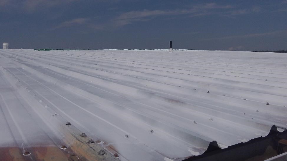

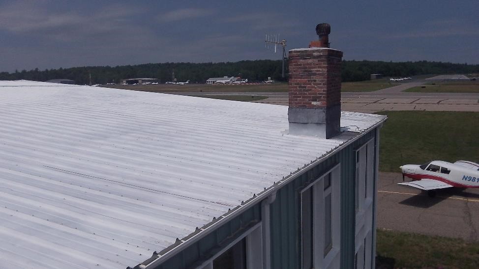

СообщениеДобавлено: 04 июл 2018, 03:32
В общем и в целом мы одержали перемогу над цiм дахом если только я не перепутал слов в моей Украинской мовi. Добили таки все дырочки и завтра залезим и прогрунтуем начистовую. В общем ушло где то ведер с десяток прайма. Последние два ведра покупали по цене в половину описанной выше. а все потому что много мы скупили товара. На весь наш проект. По подсчетам крыша нам обошлась в $1500 где то вместо озвученных $12 000. Это столько сколько у нас размер крыши. Если считать что доллар за квадратный фут. Это по божески потому как иногда и $3 берут за такое что у нас В общем мы сэкономили тысячи. И именно потому как DIY = сделали все сами.
СообщениеДобавлено: 04 июл 2018, 11:56
В общем и в целом мы одержали перемогу над цiм дахом если только я не перепутал слов в моей Украинской мовi. .........
Вы слишком много путаете. И самое негативное, что пытаетесь других УЧИТЬ. Глядя на Ваши потуги, учиться нужно одному: "КАК ДЕЛАТЬ НЕ НУЖНО!"
То,что вы сделали на ржавой крыше, на мові звучить так:
"Срала-мазала, гівна не вистачило", что в переводе на язык :) , означает "Коту под хвост".
Вы деньги и труд "выбросили на ветер", т.к. ускорили (приостановив на ОЧЕНЬ короткий срок) коррозию крыши.
Ознакомьтесь как работает цинковый протектор. Это вам пригодится при ВОЗМОЖНОМ производстве лодки. Кстати, в одесской оборонке с электрохимической совместимостью металлов, тоже огромный напряг :) .
СообщениеДобавлено: 04 июл 2018, 12:54
Дядь Сирожа опять в своем репертуаре. Ну что за характер такой - а еще и новое что то хочет строить. Дядь Сирожа... дам совет совершенно без-возд-мезд-но. Хороший совет. Работает на ура. Настоящий Чики Пуки совет. Слушайте внимательно. Совет для специалиста Вашего Высочайшего Класса . Класса седьмого восьмого. Ну Вы-ж то уж точно не в пятом классе. Мы то знаем. Итак совет нашего отдела по производству ржавчины Уважаемый S.Ryzhyy : хорошо бы изучить матчасть прежде чем делать скорополительные выводы. Итак для Дядей Сирожей по поручению всемогущего Гугола перевожу:
you need to first apply an undercoat of a galvanized metal primer such as Sherwin-Williams Pro Industrial Pro-Cryl Universal Acrylic Primer. Use the primer even if you add a topcoat of acrylic latex paint, because the primer inhibits rust and bonds better than paint.Jun 16, 2017
Код:
Необходимо прежде всего наносить грунт по галваническим покрытиям ну типа (и приведено название фирмы с продуктом) . Используйте  праимер (грунтовку) даже если вы планируете покрыть все латексным акриловым покрытием - краской потому как праймер (грунт) поглощает ржавчину и закрепляет поверхность лучше краски
По существу же замечу что мне хорошо знаком Цинк Хромат метод защиты металлических поверхностей от коррозии . Конечно мы его используем везде где это необходимо. НО - это очень дорогое удовольствие - и на крышу - срок существования которой итак подходит к всевозможному завершению (крыше нашей как и всему ангару) более 40 лет - тратить деньги на совершенное защитное оборонное покрытие - именно и есть засорение крыши деньгами. Наш случай проще - нам бы лет десять дотянуть а потом и вообще сделать само открывающуюся ввысь люко-совмещение
