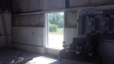

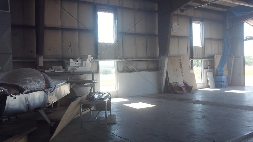

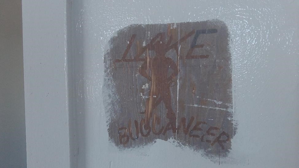

Хоть я уже и без сил вообще и мои мозги неоднократно уже меня вводили в ступор я все таки расскажу что нашли мы сегодня под многослойным покрытием поверх изначального фанерного офонарения Это логотип Лейк Аиркрафт. На самом деле если кому нибудь интересна история этого самолета (а их было построено более 1000 начиная с 1959г) Поддержание духа ангара и ухаживание за всеми доставшимися нам по наследству вещами - Это один из наших внутренних проектиков

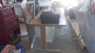

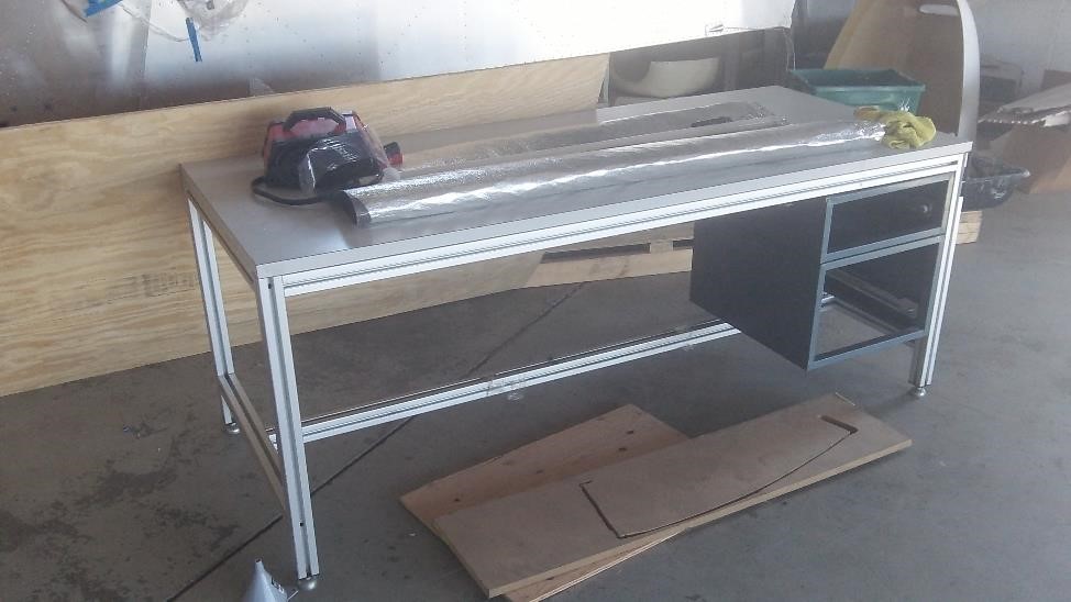

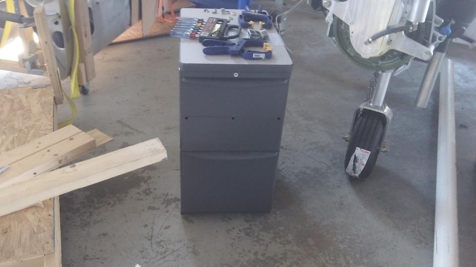

Я как то обещал показать столы доставшиеся нам по наследству вследствие выигрыша оных в розыгрыше на аукцыоне. Вот эти три стола - нам они очень подошли и мы рады принять их у себя на поле

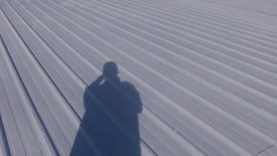

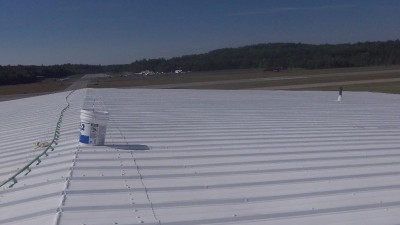

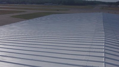

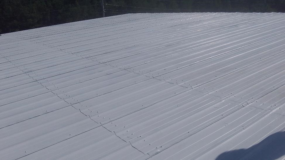

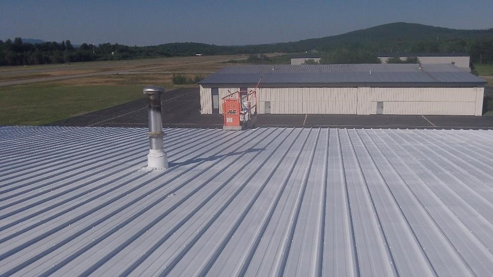

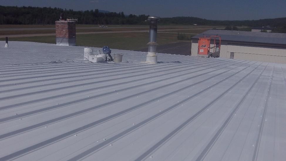

Ну и теперь самое главное - не прошло и недели ( а точнее всего за пять дней) мы таки закончили наше разгильдяйство
Нанесенный по РЖАВЧИНЕ грунт - это предел разгильдяйства.
Дядь Сирожа не представляет себе что такое это за дело. Просто даже не имеет ни малейшего понятия и даже не знает что не в окислении дело а в том что надо было то всего то обмочить всю крышу .. У меня конечно не хватило на всю крышу но на один обмочитель вполне сработало . Главное - далеко меня видать. Остается добавить только что если наш многоуважаемый Дядь Сирожа думает что испортил мне настроение - подбросив камушков в мой огород - неа - не тут то было. Я человек очень позитивно подготвленный. У меня если скворешник не получается - я отдыхаю и еще раз переделываю. Так и с крышей - если проржавеет до зимы опять - скажу дяде Сероже спасибо и передлаю всю свою работу. И даже в этом раскладе получитсй адешевле чем если бы тот же брак сделан был кем то другим, а не Дядей Сирожей. Вот если бы Дядя Сирожа приехал и поразводил бы нам краску с грунтом и чо-он-там-за-26-гривен-киллограмм-втюхивал-не-помню вот тогда бы все деньги достались бы ему. А так... Неа - бесплатного совета мы не получили и дядя Сирожа остался с чем пришел: то бишь "с носом"
RoofRepair_28.jpg [ 96.17 КБ | Просмотров: 4334 ]
RoofRepair_29.jpg [ 72.17 КБ | Просмотров: 4334 ]
RoofRepair_30.jpg [ 77.07 КБ | Просмотров: 4334 ]
RoofRepair_31.jpg [ 78.63 КБ | Просмотров: 4334 ]

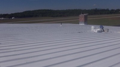

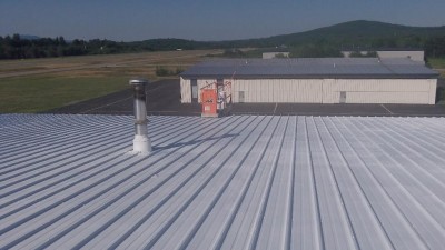

СообщениеДобавлено: 05 июл 2018, 02:46

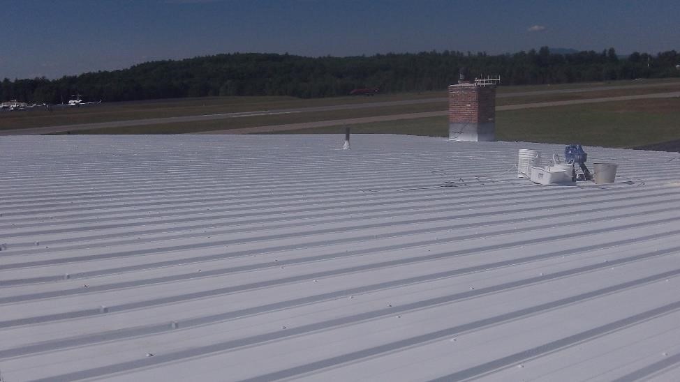

В общем и в целом я своей работой вполне удовлетворен. Это очень облагораживает тело - такое вот немногословное ритмичное плавное нанесение грунта в перемешку с просмотром очередного приземления взлета космических кораблей бороздящих просторы вселенной Один из таких наших кораблей как раз приземлился в Лаконии пока я красил крышку вот этот
RoofRepair_36.jpg [ 112.5 КБ | Просмотров: 4334 ]
Комментарий к файлу: На заднем плане на такси дорожке обратите внимание на самолетик
RoofRepair_34.jpg [ 72.16 КБ | Просмотров: 4334 ]
RoofRepair_35.jpg [ 113.27 КБ | Просмотров: 4334 ]
