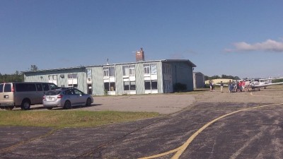

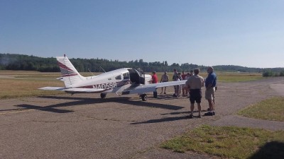

На этой неделе в нашем пионерском лагере "Орлёнок" заехала новая комнада детешек. Программа в общем то та же самая как я понимаю - появились новые лица (инструктора) Несколько новых походов они организовали. Прикольное дело. Ходят тут смотрят все чем это мы тут занимаемся - И на глазах у многих шелестит жизнь в ангаре которую они не видели вообще. Да - сегодня у детей полетный день - разлетаемся по углам

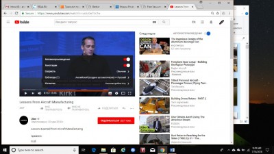

Прыгну вскользь в свою летающую лодку и покажу вам мои многоуважаемые Интернетосмотрители очень интересное интервью Как раз о производстве летающих лодок. Как раз здесь в США как раз ASTM "сертифицированных" по категории S-LSA. Выступает сам Кирк Хокинс - он директор компании ICON Aircraft . Выступает он перед зрителями собравшимися на саммит компании UBER . К сожалению времени перевести это видео у меня пока нет - но думаю многим будет интересно даже с гуглопереводчикком посмотреть
Комментарий к файлу: это фотка как настроить в браузере субтитры на русском - но можете выбрать Украинский на вкус

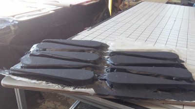

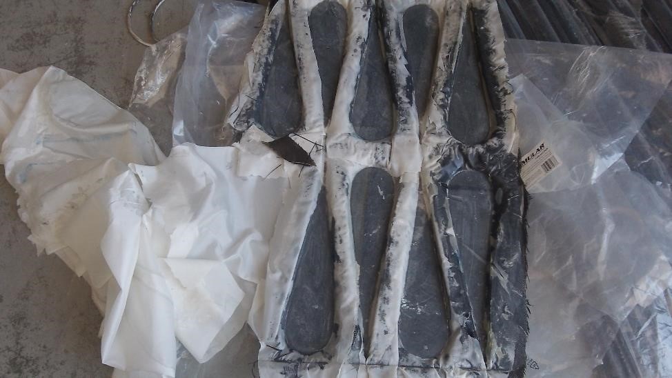

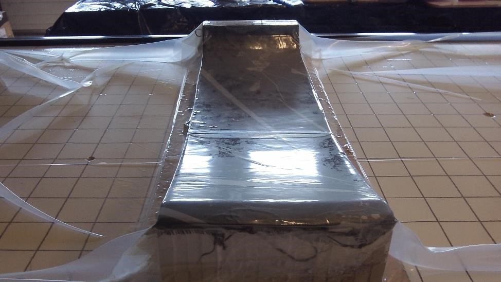

Давайте еще покажу дальнейшее тетирование моего стола После 12 часиков под вакуумом поднял я крышечку и посмотрел а что ж там такое под мешком. В общем ничего уж совсем страшного - как бы что то вышло Конечно для тестирования не для сборки. Уроки делаем - домашние задания тык сызыть

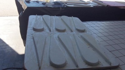

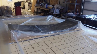

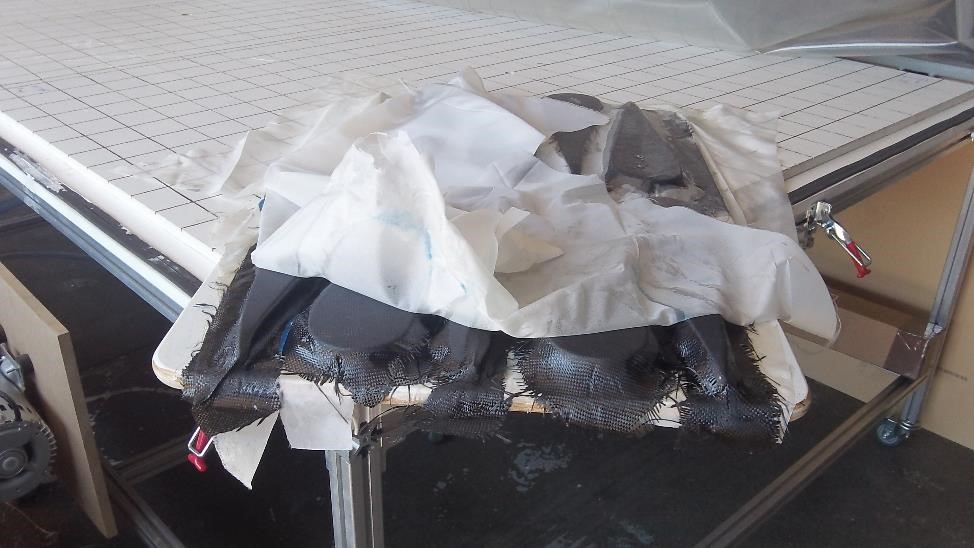

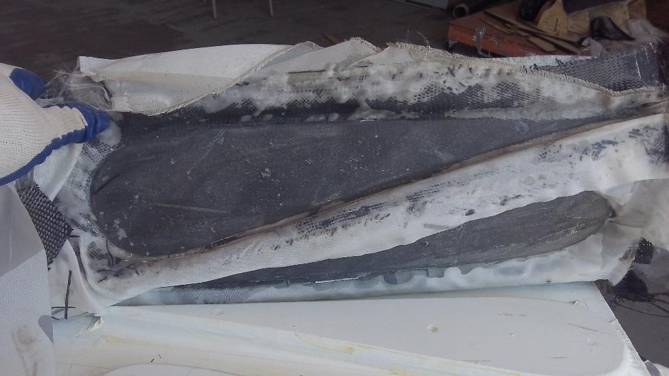

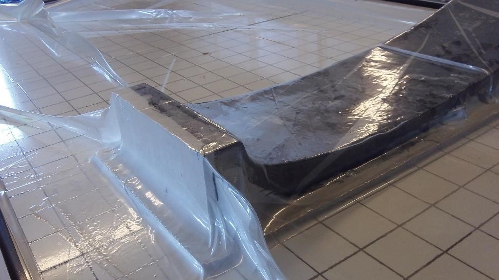

Поигравшись с одной матрицей решил запустить еще одну. Побольше и потяжелее На пробу
