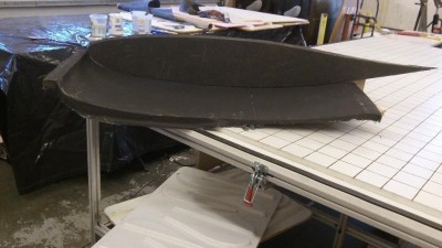

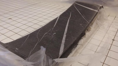

Комментарий к файлу: Вот что получилось в результате эксперимента
SkinTest_05.jpg [ 84.33 КБ | Просмотров: 5688 ]

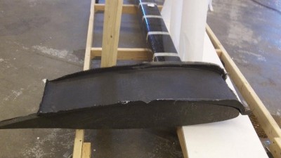

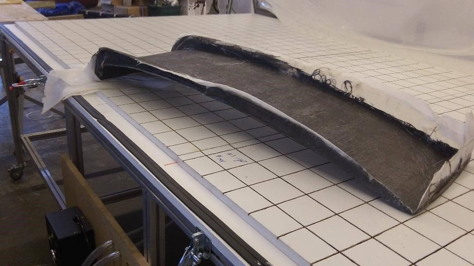

Комментарий к файлу: Это для демонстрации последующей сборки
SkinTest_04.jpg [ 81.09 КБ | Просмотров: 5688 ]

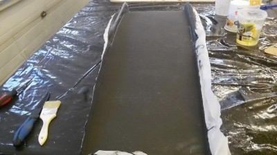

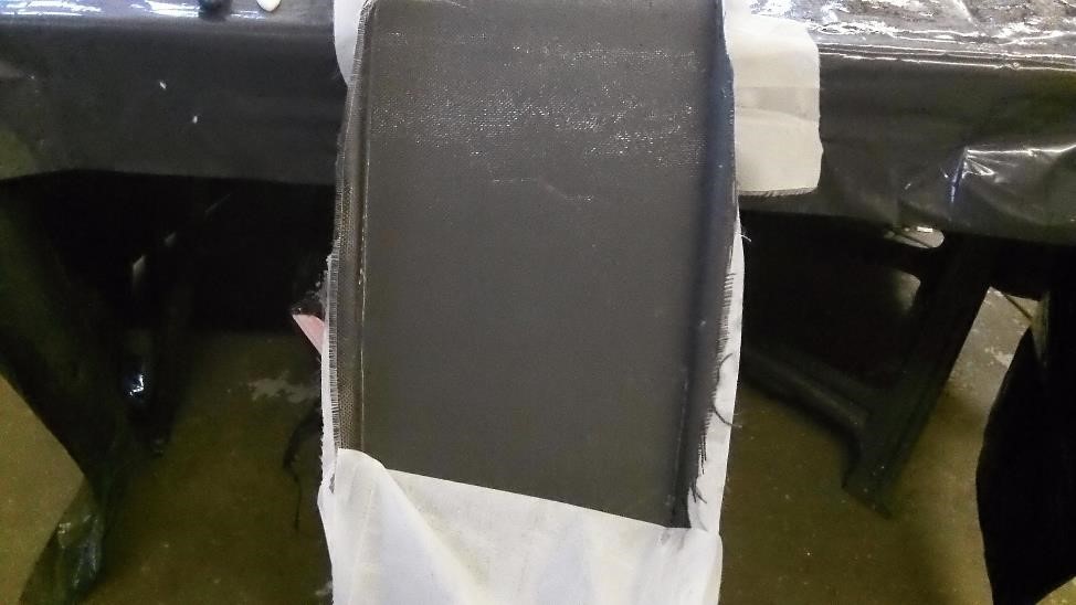

Комментарий к файлу: Отсоединенная Жертвенная Ткань (ну и прилипала же)
SkinTest_03.jpg [ 108.12 КБ | Просмотров: 5688 ]

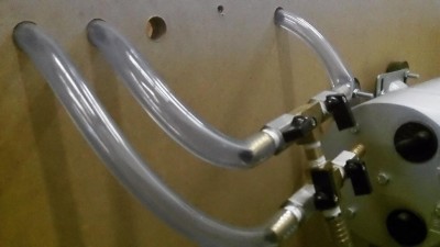

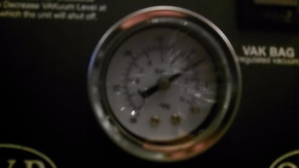

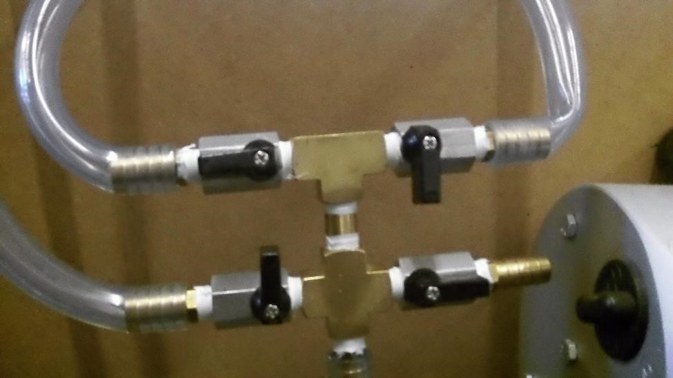

В этом репортаже конечно я с удовольствием принимаю на грудь все тапки которые уже летели в мою сторону - я конечно загнул с 1 атм но .. у меня есть фотоотмазка. Если на кадре приведенном ниже кто нибудь разберет значения показаний монометра вакуумного насоса - be my guest. Я как и мой фотоаппарат - резкость навожу не всегда - а по случаю хорошего доброго утричка. Ну давайте далее. Следующим фоткой вы имеете возможность пронаблюдать устройство распределениай вакуума на нашем Столике. От одного распределителя идет три трубочки которые с другой стороны подсоединены к вакуумным порталам. Я их когда не надо перекрываю. А одна как видите не подсоединенная . Это дренаж. Если мне надо впустить воздух и сравнять давление до одной атмосферы под колпаком мешка - я открываю эту неподсоединенную втулочку и воздух с радоисным шипением заполняет столик
VacuumTableTest_35.jpg [ 40.01 КБ | Просмотров: 5688 ]
VacuumTableTest_36.jpg [ 69.57 КБ | Просмотров: 5688 ]
VacuumTableTest_37.jpg [ 63.1 КБ | Просмотров: 5688 ]
VacuumTableTest_38.jpg [ 69.27 КБ | Просмотров: 5688 ]

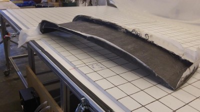

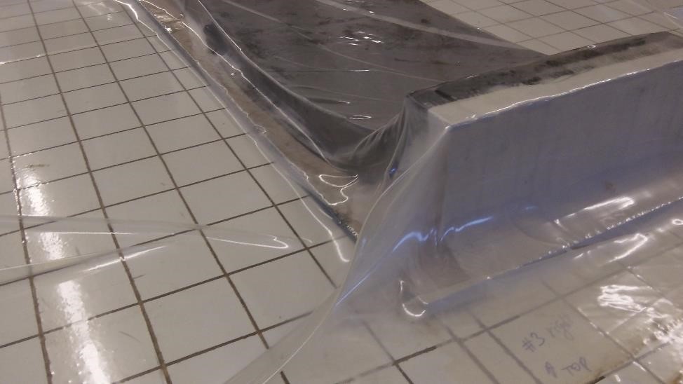

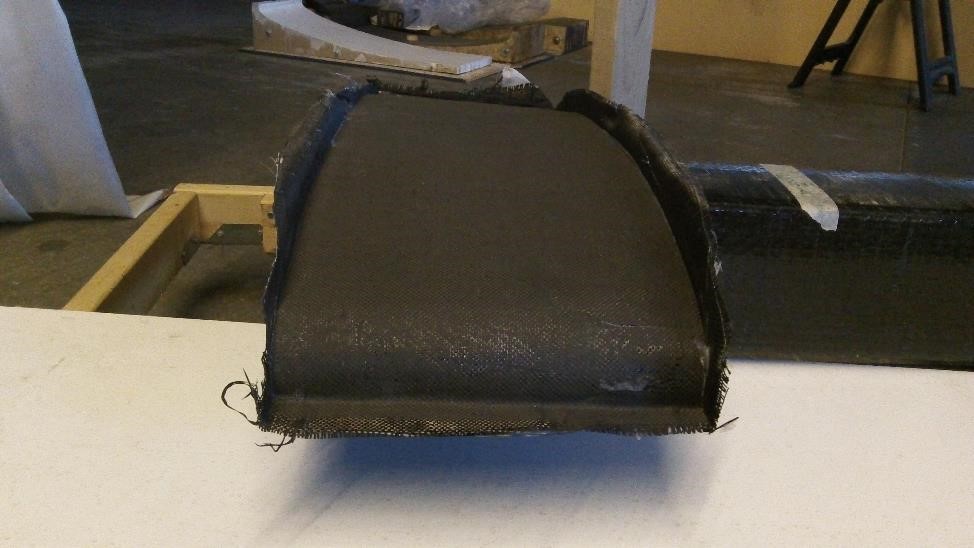

И вот и сегодня у меня завершилсй аеще один этап тестирования всего процесса. То есть под вакуумом моя матрица с надетой на нее обшивкой из двух слоев остатков карбона простояла более 12 часов - где то часов 18 и.. успешно получилась Смотрите как я все это снял и отодрал жертвеную ткань не повредив при этом ни стол ни матрицу.
VacuumTableTest_39.jpg [ 99.07 КБ | Просмотров: 5688 ]
VacuumTableTest_40.jpg [ 101.2 КБ | Просмотров: 5688 ]
SkinTest_00.jpg [ 71.28 КБ | Просмотров: 5688 ]
SkinTest_01.jpg [ 122.42 КБ | Просмотров: 5688 ]
