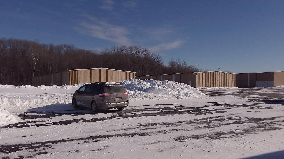

Спасибо Уважаемый Игорь на добром слове. Мы обязательно будем придерживаться определенных параметров работы с нашими смолами. Как ример хочу показать несколько снимков ситуации именно со смолой. Мы два дня были в недосягаемости от нашего места работы вот по какой причине У нас бушевал НорИстерн шторм. Снега намело очень много
Winter_2018_00.jpg [ 91.04 КБ | Просмотров: 4331 ]
Winter_2018_01.jpg [ 122.56 КБ | Просмотров: 4331 ]

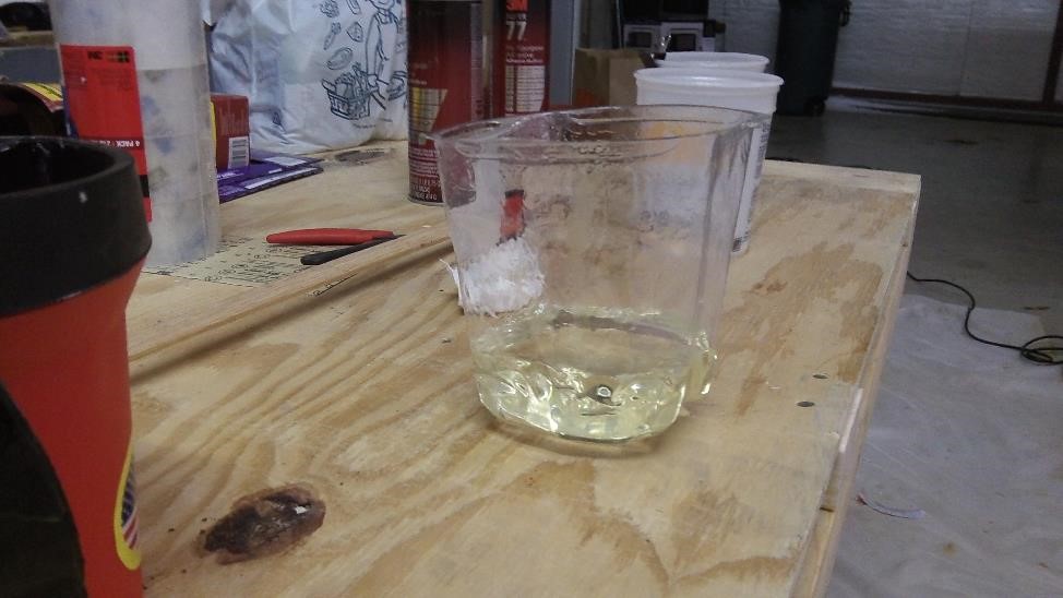

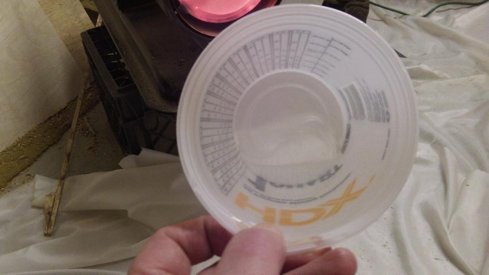

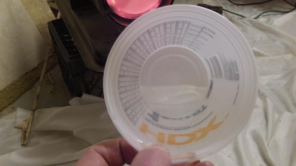

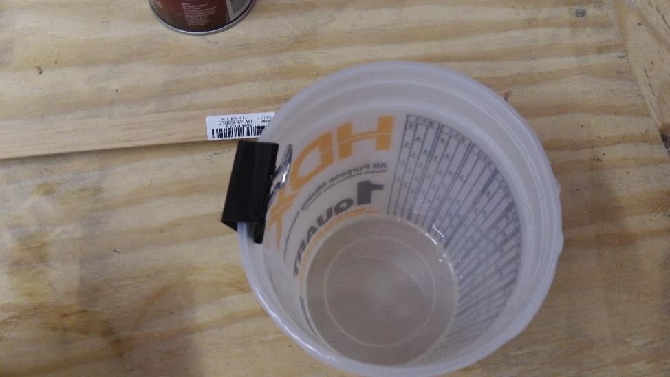

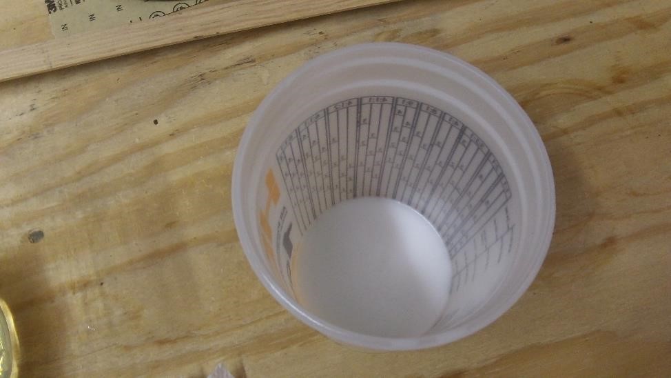

По прибытии в Ангар я специально заснял небольшой остаток смолы и отвердителя и саму смесь которая затвердела. Посотрите как все выглядело в начале нашего дня
Комментарий к файлу: Так выглядит замороженная смола
EpoxyResinFrozen.jpg [ 71.06 КБ | Просмотров: 4331 ]
Комментарий к файлу: Вот это отвердитель - не очень наглядно но всежтки
HardenerFrozen.jpg [ 70.4 КБ | Просмотров: 4331 ]
Комментарий к файлу: А вот это отвердевшая эпоксидка - та что не была выработана накануне
SolidMix.jpg [ 86.47 КБ | Просмотров: 4331 ]

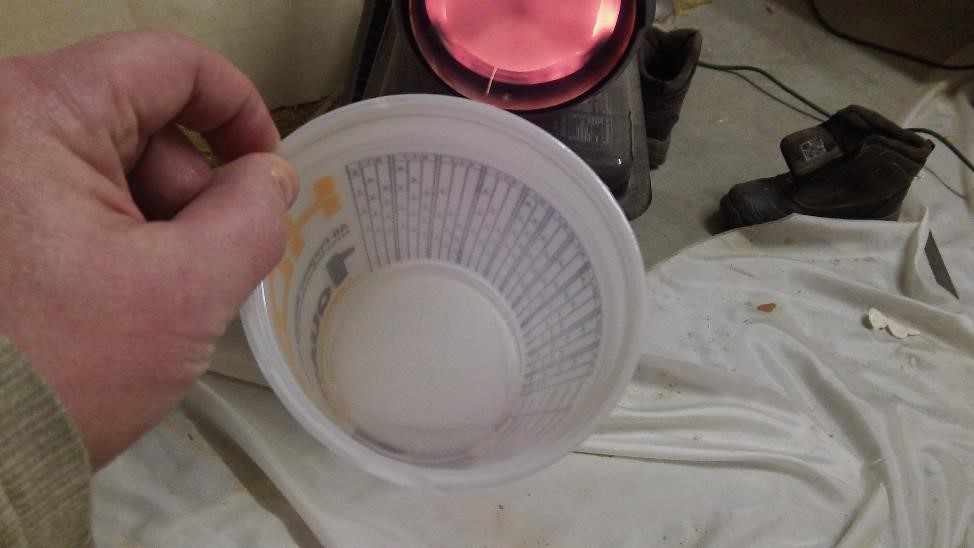

СообщениеДобавлено: 07 янв 2018, 02:58

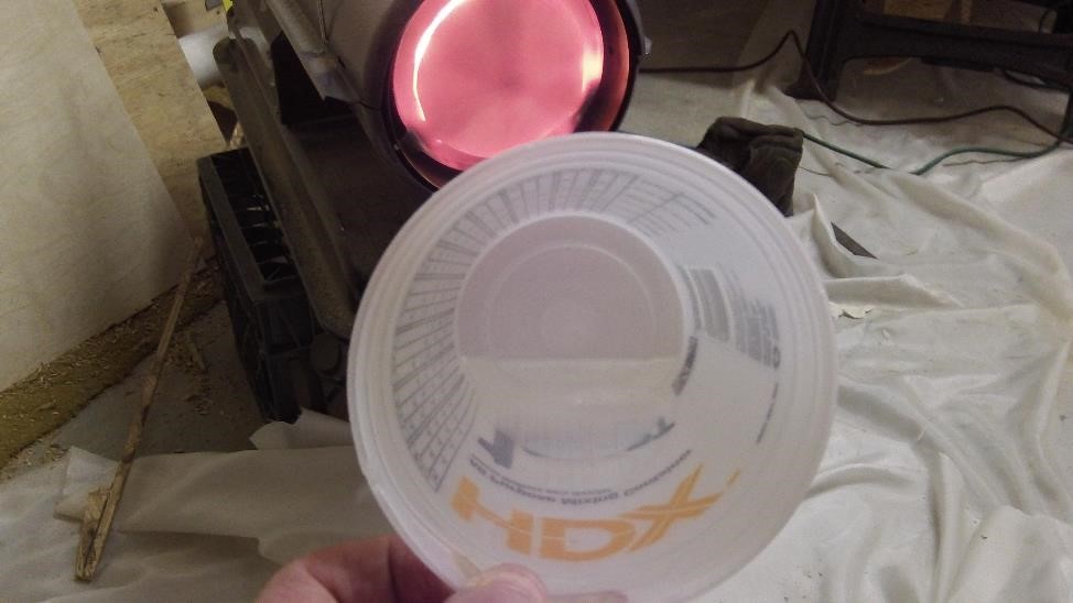

Подмороженную смолу я начал разогревать под дулом печки горячего примусования. печечка эта очень хорошая Вам наверное она знакома по предыдущим фотографиям
Комментарий к файлу: Прошла одна минута
ResinStartsHeating_00.jpg [ 68.18 КБ | Просмотров: 4330 ]
Комментарий к файлу: Прошли Две минуты
ResinGetsmelted_00.jpg [ 68.33 КБ | Просмотров: 4330 ]
Комментарий к файлу: Прошли Три минуты
ResinHalfMelted_00.jpg [ 67.12 КБ | Просмотров: 4330 ]
Комментарий к файлу: Прошли Четыре минуты
ResinIsMelted_00.jpg [ 70.95 КБ | Просмотров: 4330 ]

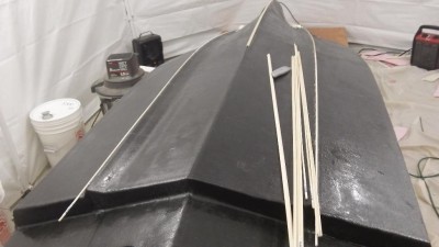

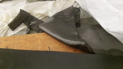

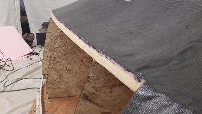

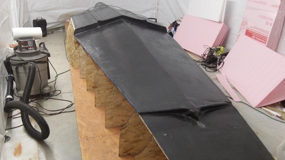

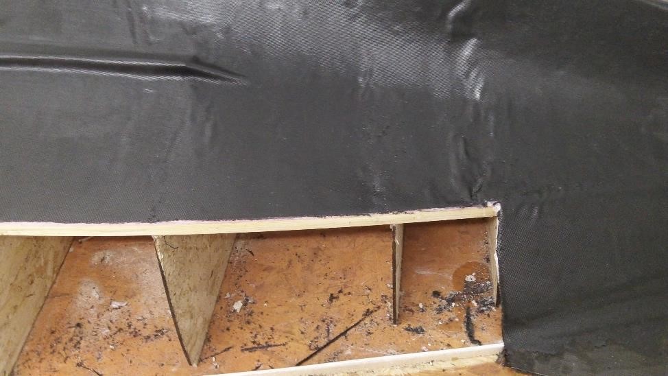

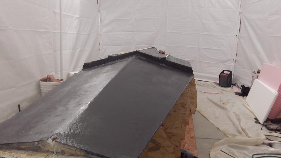

Думаю что одной из "грубейших" ошибок нам Уважаемый S.Ryzhyy имел ввиду то что мы раскатали ткань по оси а не по 45 град к оси как завещал Великий Рутан. это в нашем случае не ошибка - а всего лишь метод нашего подхода к данному этапу. Мы делаем "заготовку" под дно. это "Полик" лодки а не сама лодка. Мы "закатываем" безматричный вариант и это несколько более быстрый хоть и не совсем "кошерный" метод ламинирования корпусов.
Hull_080.jpg [ 86 КБ | Просмотров: 4330 ]
Hull_081.jpg [ 80.1 КБ | Просмотров: 4330 ]
Hull_082.jpg [ 107.88 КБ | Просмотров: 4330 ]
Hull_083.jpg [ 135.21 КБ | Просмотров: 4330 ]

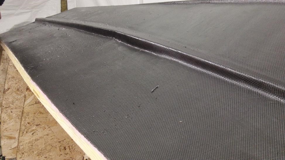

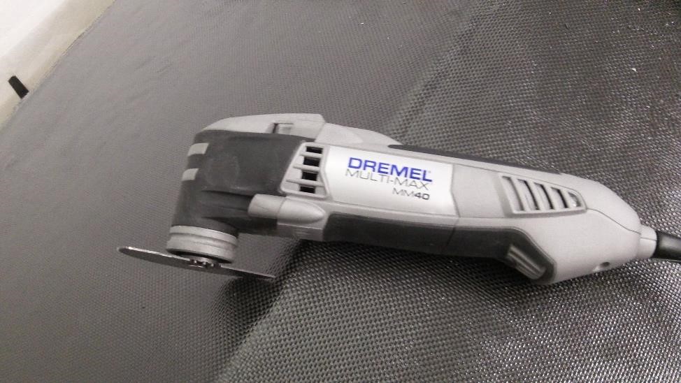

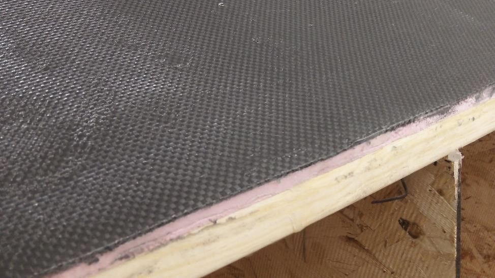

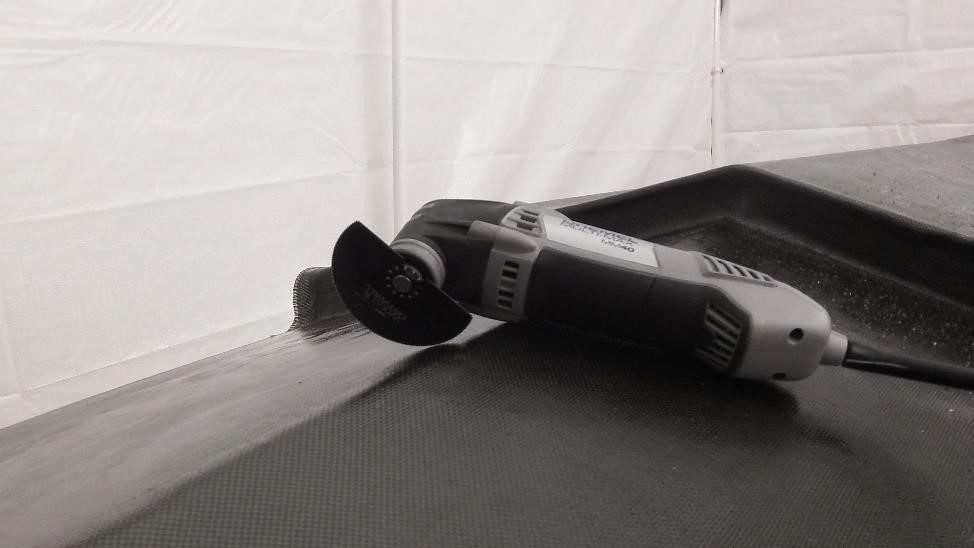

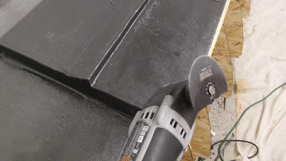

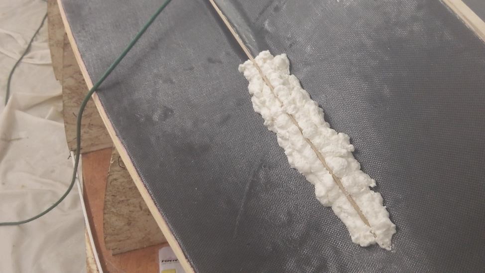

Мы готовили сегодня ту часть днища которая станет основой корпуса - подготовка под шпаклевку, под бортование , под следующий этап базового комплекта
Hull_084.jpg [ 124.09 КБ | Просмотров: 4330 ]
Hull_085.jpg [ 129.43 КБ | Просмотров: 4330 ]
Hull_086.jpg [ 61.27 КБ | Просмотров: 4330 ]

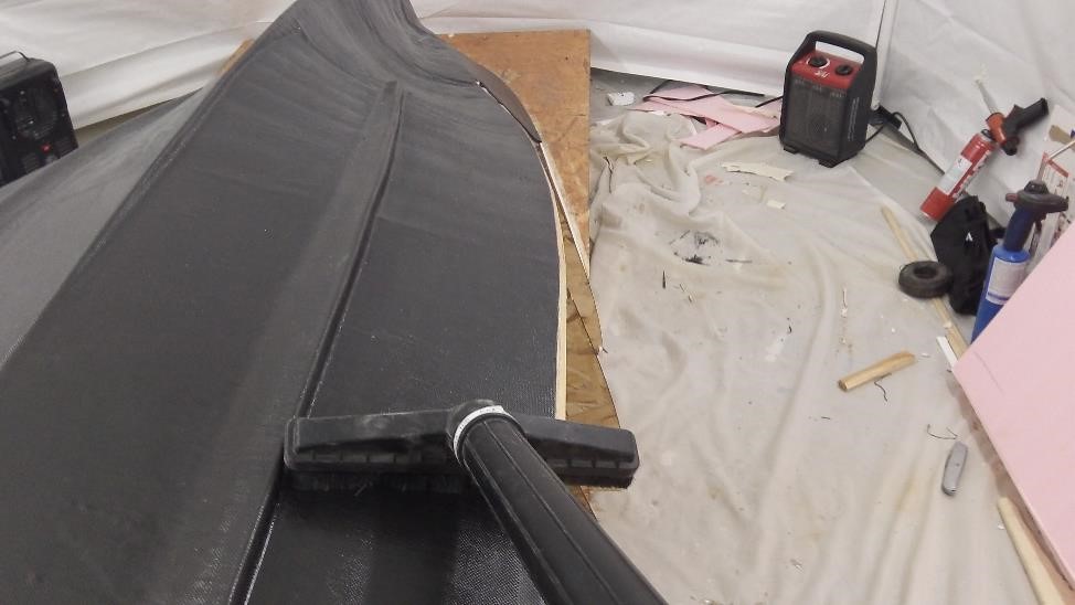

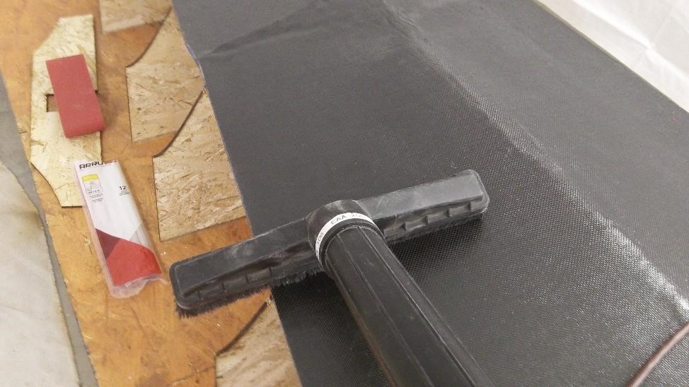

Все это в общем непростая и несколько "чесучистая" работка потому как все то что не успел всосать пылесос - всасываем мы. И дело стоит во многом изза неоходимость постоянно убирать за собой всякие мелкие крошки карбона
Hull_087.jpg [ 111.03 КБ | Просмотров: 4330 ]
Hull_088.jpg [ 71.86 КБ | Просмотров: 4330 ]
Hull_089.jpg [ 101.83 КБ | Просмотров: 4330 ]

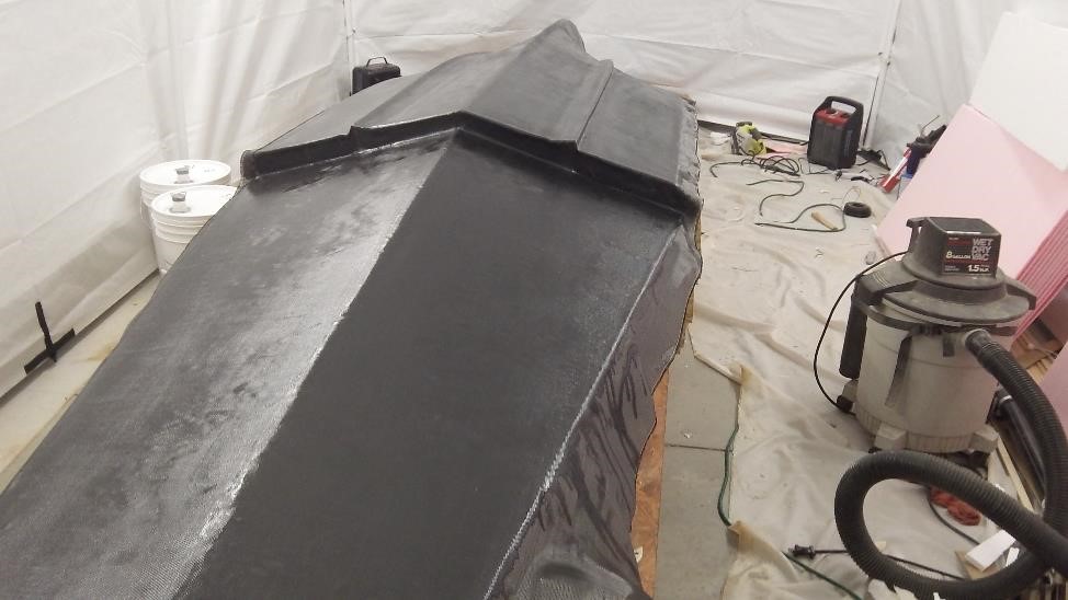

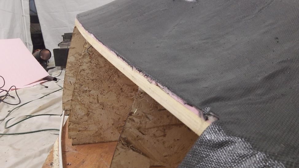

СообщениеДобавлено: 07 янв 2018, 03:35
Но в общем и в целом мы довольны результатами нашего первого слоя подпольниковой работы. Думаю что будем продолжать в том же духе
Hull_0810.jpg [ 120.16 КБ | Просмотров: 4330 ]
Hull_0811.jpg [ 82.42 КБ | Просмотров: 4330 ]
Hull_0812.jpg [ 118.02 КБ | Просмотров: 4330 ]

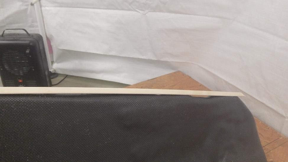

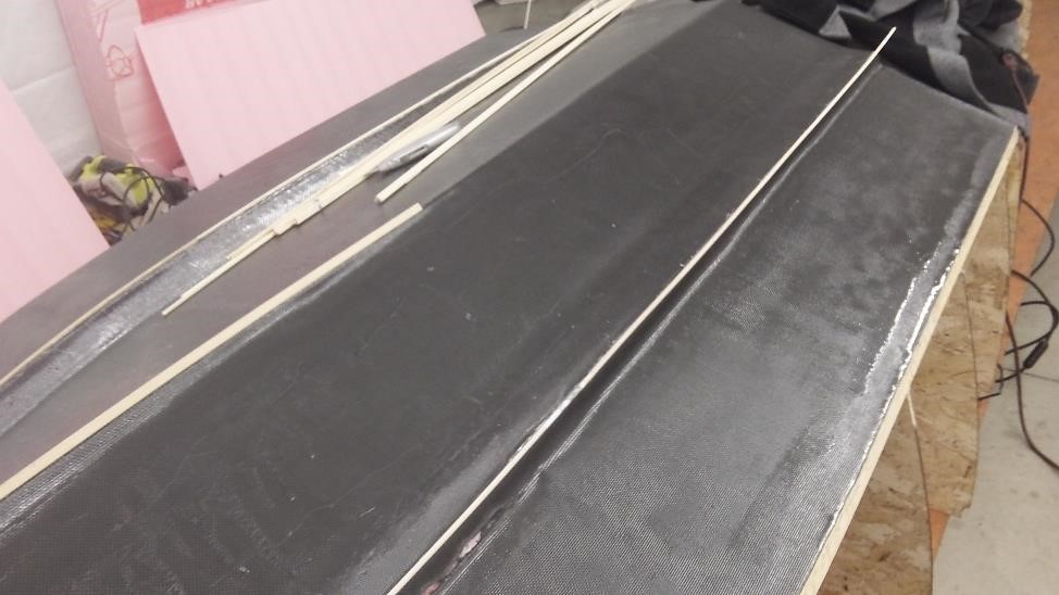

Работа сама по себе очень тонкая и кропотливая . Надо пермерять все детальные пергиболинии и убедиться в том что они симметричны по оси и равнозначны по геометрии
Hull_095.jpg [ 89.51 КБ | Просмотров: 4288 ]
Hull_096.jpg [ 80.48 КБ | Просмотров: 4288 ]
Hull_0960.jpg [ 62.93 КБ | Просмотров: 4288 ]
