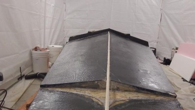

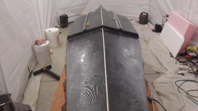

В конце концов кропотливость увенчалась успехом

"Мы делаем "заготовку" под дно. это "Полик" лодки а не сама лодка." Я не понял ход мысли. Эта корка снимется с болвана и будет дном или поликом лодки? На полик как то непохожа, я думал полик чтото плоское где ноги ставят
Да не заморачивайтесь. Просто люди не ведают, что творят.
У них хорошие советчики, рекомендующие пользоваться 15 минутным отвердителем на таких площадях. :)
Так что наблюдаем дальше. Комедия жанр востребованный.
СообщениеДобавлено: 08 янв 2018, 18:09
Спасибо за внимательное рассмотрения наших кино фото материалов. Уважаемые интернето зрители коллеги и любители авиа-строения. Все то что Мы вам демонстрируем конечно же может показаться очень странным Многие приемы и методы нашего лодко-крыло-самолета строения большинству из вас покажутся нереальными. Кому занимательнными кому совершенно непонятными - некоторые будут нас обвинять в нарушениях всего чему учили до сих пор. Не беда. Мы с удовольствием ответим на все возникающие и еще будущие вопросы. В Ангаре очень холодно - и это одна из основных причин почему я до сих пор не наладил съемки в "реальном времени" Именно поэтому я и не строю еще один свой проект - Зенит CH 650 B который примерз в соседнем ангаре (металл ничего не поделаешь к нему подходить страшно - разит холодом за метр) . Я не могу вам передать весь запах гари, который мы впитываем вместо кислорода. Мне трудно показать, как мерзнут наши ноги на промерзшем бетонном полу. это все как вы понимаете детали. Потому как нами движет огромное желание сдеалть этот проект реальностью. не судите нас строго. Но то, что в этом проекте есть масса очень больших необычностей - это я всем гарантирую.
Итак Вы видите как наращивается днище лодки. Пока еще без бортов. На каркасе из ДСП (древесно стружечной плиты) с пенопластом прогнутым по кривым поверхностям сечений третьего порядка (ну или трехмерной плоскости) укладывается углеволоконный композит Пока что в два первых слоя. Наша задача получить внешний полностью соответствующий контурам каркас. Вы еще увидите как он будет набирать форму и ламинироваться. То что уже скрыто от глаз под первым слоем карбона - это полик лодки. И то что он немного неровный (пока) ничего страшного - он будет заполнен специальным составом внутри для определения плавучести устойчивости и необходимых крепежных точек для устройства кабины и спассистемы. То есть пока что мы делаем внешний контур нашей будущей лодки. Внутренности будут нещадно выломаны (точнее аккуратненько выпилены) для обустроивания внутреннего убранства летающего домика. Там будут поверх настелены полы, установлены сиденья и так далее. Пока что все это наружная отделка днища перевернутой кабинки. Так я надеюсь будет понятнее
СообщениеДобавлено: 08 янв 2018, 18:19
Мне бы поэтому было бы интересен какой нибудь личный опыт от тех "кто ведает в точности о том что мы не ведаем что мы творим" Я не совсем понял про советчиков и 15 минутный отвердитель.. Что за домыслы мне пока неведомо Ну да ладно может быть как нибудь уважаемый S.Ryzhyy пояснит свою точку зрения и выскажет вслух наконец свои опасения ... Пока что у меня нет достаточной информации чтобы сделать хоть какие то разумные поправки ко всему что я написал. Буду рад если Уважаемый S.Ryzhyy предложит конструктивное пояснение своей пока непонятной мне позиции .
СообщениеДобавлено: 08 янв 2018, 20:31
Сообщения: 159
Ждем с интересом. Тоесть будете еще наклеивать слои уклеткани?
СообщениеДобавлено: 08 янв 2018, 21:22
Конечно - и еще не один. Когда углеткань по нижнему расположению закончится (все будет заполнено, заштукатурено, вычищено и так далее (это не сандвич а чистый карбон на днище) мы покроем все это пленкой виниловым защитным декоративным слоем вот такой структуры И перевернем все это вниз дном.
СообщениеДобавлено: 08 янв 2018, 21:27
То есть на летящий самолетик будет интересно посмотреть снизу. И из воды тоже Он будет защищен карбоновой по внешему виду но поливинилхлоридной по структуре пленкой термического напыления . Я показывал как то как и кто это делает. прикольная картинка
СообщениеДобавлено: 08 янв 2018, 21:44
Сообщения: 159
Реечки на реданчиках из какого материала? Улеткань наклеивать за несколько подходов допускается? Не расслоится при эксплуатации?
СообщениеДобавлено: 08 янв 2018, 22:54
Сообщения: 1840
...... мы покроем все это пленкой виниловым защитным декоративным слоем....
У кого то аллергия на латекс?
