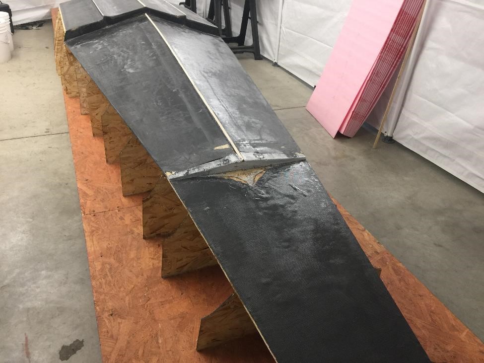

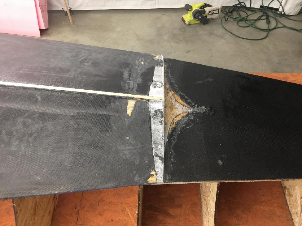

СообщениеДобавлено: 11 янв 2018, 19:04
Для понимания что визит "Государствебнных Органов" не прошел даром я покажу быстренько всего две фотки. Вот так красиво аккуратненько чистенько у нас все было приготовлено к приезду "Ревизора" Я обязательно наснимаю все что мы демонстрировали. И с удовольствием поделюсь краской которой мы раскрашивали каждую пылиночку на столе чтобы она заблестела как зеленая трава на плацу
CleanUp_00.jpg [ 134.59 КБ | Просмотров: 4289 ]
CleanUp_01.jpg [ 148.76 КБ | Просмотров: 4289 ]
СообщениеДобавлено: 11 янв 2018, 19:12
По небольшим заметкам на полях после визита "Ревизоров" мы (как я уже говорил) получили "добро" от "Таможни" . нам вручили визитную карточку, пожали наши честные трудолюбивые руки, пожелали успехов и сказали что если что - нам всегда помогут всем чем надо. То есть от нас не отвернулись и не забыли сразу по началу митинга. Один из двух "инспекторов" пояснял своему боссу (Крейгу) что вот эта ступенька в два дюйма (и он показал на порожек редана) очень важная деталь днища. несколько глупейших аварий самодельщиков в нашей округе которые расследовал этот "помощник" сводились к тому что дно не было оборудовано таким переходом и лофка просто не могла оторваться от воды и разбивалась о берег. Такое замечательное наблюдение сразу подняло наши показатели как о людях которые знают что делают. Ну и конечно у нас на стенках чертежи с пометками - наборы фотографий, линейки карандаши, Компьютеры тут и там камеры лазерные уровни , дальномеры - все как в настоящем ангаре для производства амфибий.
