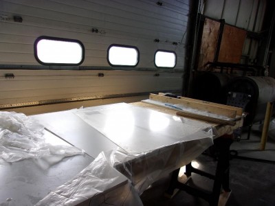

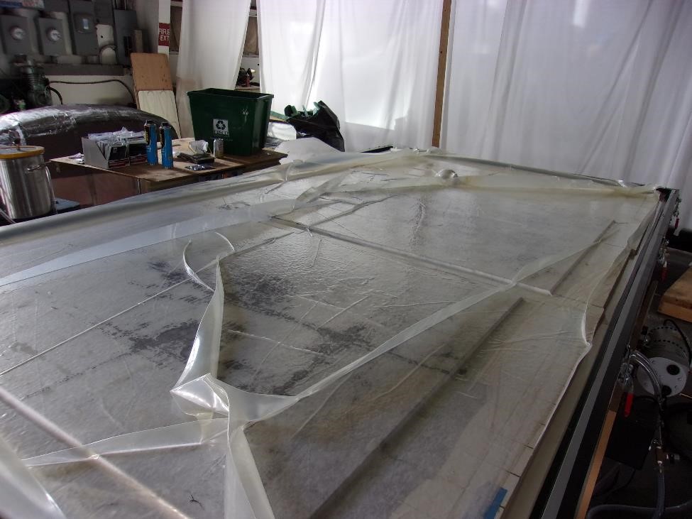

Не привык я пока к этой камере но ничего привыкну никуда не денусь. Задел сегодняшнего утра (это для тех кто до сих пор думает что я не строю самолетики: строю строю, не дождетесь) как раз выполнен - не скажу что досрочно - особенно никаких сроков не было. Просто решил с утричка сделать две панели. Надо все таки будет видео материалы начинать делать а то я совсем запутаюсь . Так вот две панели. Рулон карбона и панель DIAB Divinicell имеют равную ширину 120 мм. Именно в таком ракурсе я и собираюсь работать. Смысл закладывать в вакуумный пресс две панельки 120х120 и тогда и перевозить их будет самолетиком удобнее и заполнять смолой в одиночку сподручнее. Именно это я сегодня и экспериментировал. Забыл про камеру снимать каждый этап - но расскажу пока словами. Итак:
  • 1. Постелил на стол полиэтилен.
  • 2. Нарезал PVC DIAB Divinicell 80 пси плотности перфорированный материал
  • 3. Нарезал карбон
  • 4. Набрал смолу и отвердитель
  • 5. Смешал первую часть думал закипит - не закипела
  • 6. Простелил карбон поверх полиэтилена и налил смолу
  • 7. Растянул ее по поверхности шпателёчком проверил отсутсвие сухих непромокших мест, укрыл полиэтиленом , положил в холодное сухое место (на пол)
  • 8. Повторил эту операцию четыре раза
  • 9. Подготовил вакуумный стол - простелил отдирашкой предварительно пропылесосил и проверил насос и крепления
  • 10. начал сборку сандвича
  • 11. На стол покрытый отдирашкой (отдирашки этой у меня завались) простелил сначала одну из импровизированных препрегов - это карбоновый лист 120 х 120 промоченный смолой и "запечатанный с обеих сторон в полиэтилен)
  • 12. Содрал одну сторону полиэтилена с этого препрега номер один и вместо полиэтилена проложил DIAB Divinicell
  • 13. Промазал смолой , накрыл второй из четырех имповизированных препрегов , предварительно содрал полиэтилен снизу. В таком положении у меня сандвич такой: в самом низу на столе : отдирашка, потом первый препрег неснятый полиэтилен, потом первый препрег карбон , потом перфорированный Divinicell, потом опять препрег второй из четырех лист карбон, с внешней стороны полиэтилен второго препрега .
  • 14. разглаживается такой сандвич как по маслу.
  • 15. Убираю самый нижний полиэтилен (его легко снять снизу но вполне можно и перевернуть весь сандвич - он уже не кусается.
  • 16. Немножко смачиваю смолой разглаживаю
  • 17. Убираю самый верхний полиэтилен заменяю его на отдирашку и на стол.
  • 18. Весь бутерброд: отдирашка на столе, отдирашка снизу на сандвиче , карбон, DIAB, опять карбон , еще отдирашка , укрываю ватой полиэфирной.
  • 19. Повторяю все для второго набора
  • 20. Закрываю стол
  • 21. Запускаю вакуум

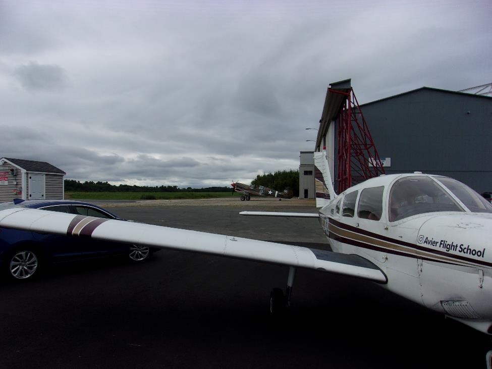

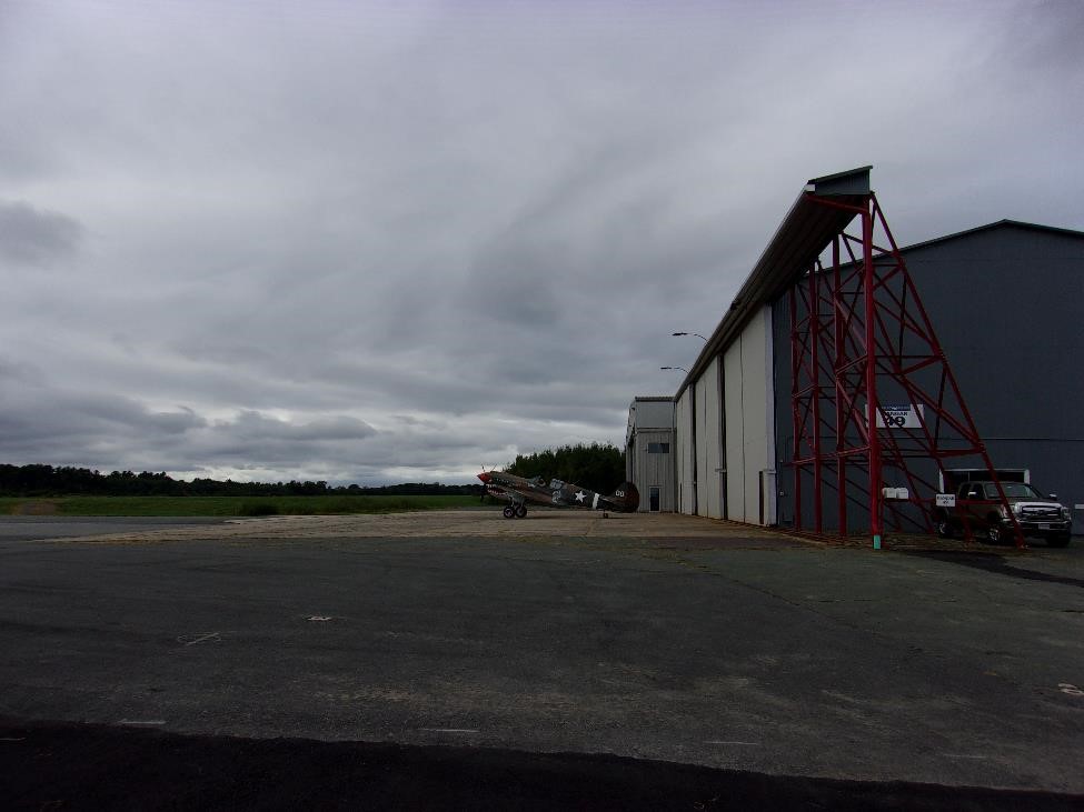

После обеда полетел обратно в Беверли - дел здесь по горло - надо иметь совесть. Чтобы наши многоуважаемые интернетосмотрители не сомневались что я и сам умею летать кроме того что строю себе самолетики от нечего делать покажу какая красота над облаками Ну и режицу свою которая не поместилась бы в маленький самолетик ХуммельБёрд тоже покажу. А вот на следующей страничке сообщения нет думаю что размещу все фотки здесь

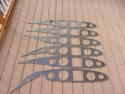

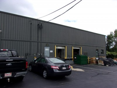

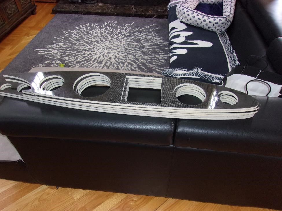

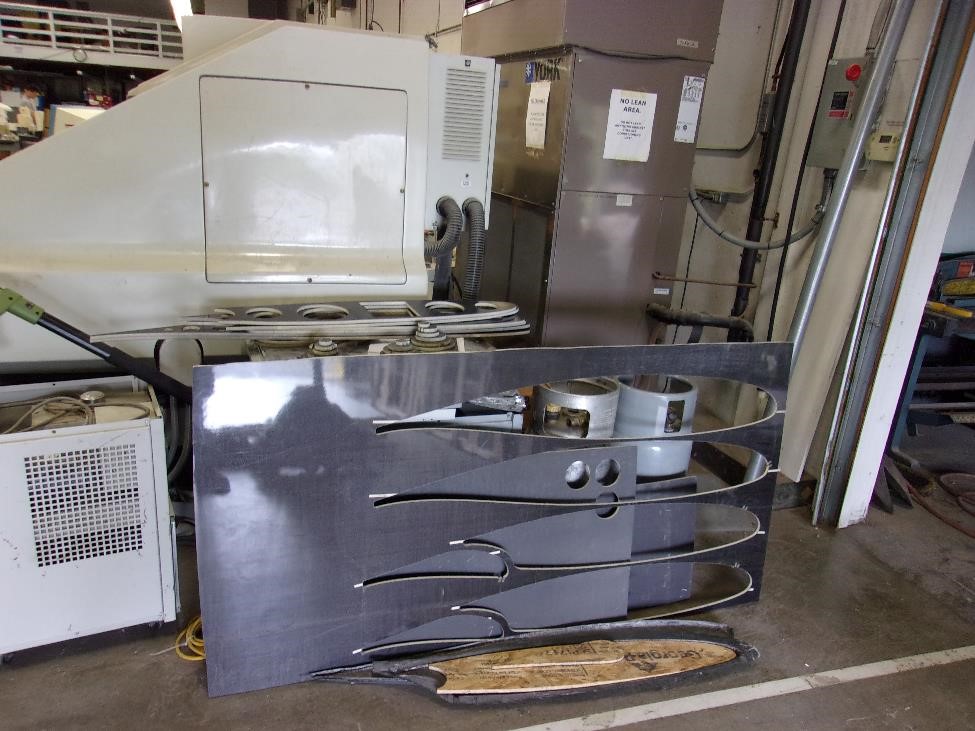

Ну наконец то съездил и забрал нервюрки из механорезного цеха. Молодцы ребята - приятно с ними дело иметь Доберусь до Лаконии проверю вес цвет вкус и все остальные параметры

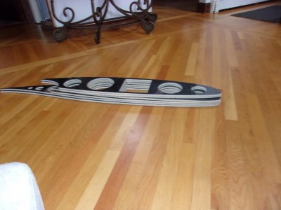

Да забыл же показать все нарезанные детальки - будем их собирать в обшивки - для наглядности
