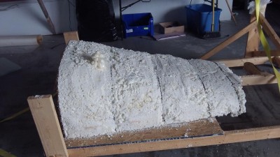

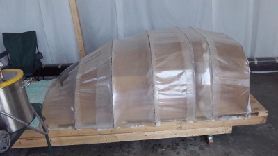

Уважаемый ВеГер, ваше презрение ко всем видам наук, будет постоянно тыкать вас "фейсом об тейбл". На балончиках со строительной пеной написано, что полимеруется она от контакта с парами воды, содержащимися в окружающем воздухе. Но в вашем мозгу возникла мысль, надуть пены под плёнку, преграждающуюю доступ той самой влаги к пене. В результате получилось вот такое уродство:
RearTopSkin_00.jpg [ 27.99 КБ | Просмотров: 3525 ]
Которое вы обозвали "ПРОГРЕССОМ" :o и с гордостью заявили, что болваны получились УПРУГИМИ.
Так вот, болваны, должны быть АБСОЛЮТНО ЖЁСТКИМИ, и не в коем случае не упругими. Потому что смола при полимеризации даёт усадку, и на УПРУГОМ болване, получить качественную матрицу не получится.
ВеГер, садитесь за книжки. И не свечки в синагогах ставьте, а мозок свой правьте.

Дядя Серёже дали какое то совершенно тупое задание и теперь он не знает что с ним делать вот и постит чо попало тока чтоб начальствосвое успокоить. Но это ничего мы обязательно удовлетворим жажду познания высокого начальства деревеньки Ольгино итак для начала поясню что картинок наш Многоуважаемый пройдоха S.Ryzhyy предоставил две от совершенно двух разных частей фюзеляжа и соответственно они по разному готовились: впередней части которую наш герой думает что знает что там и как пены нет вообще а в задней части , сделанной как раз оз PVC пеноструя нет никакой пленки . Так что наблюдательный наш Дядя Серёжа потратив свое драгоценнейшее время впустую не заслужил почета и уважения от своего начальства и свечку за здравие в синагогу от меня. Тщательнее надо работать товарищ тщательнее

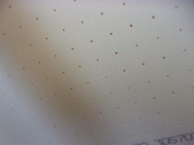

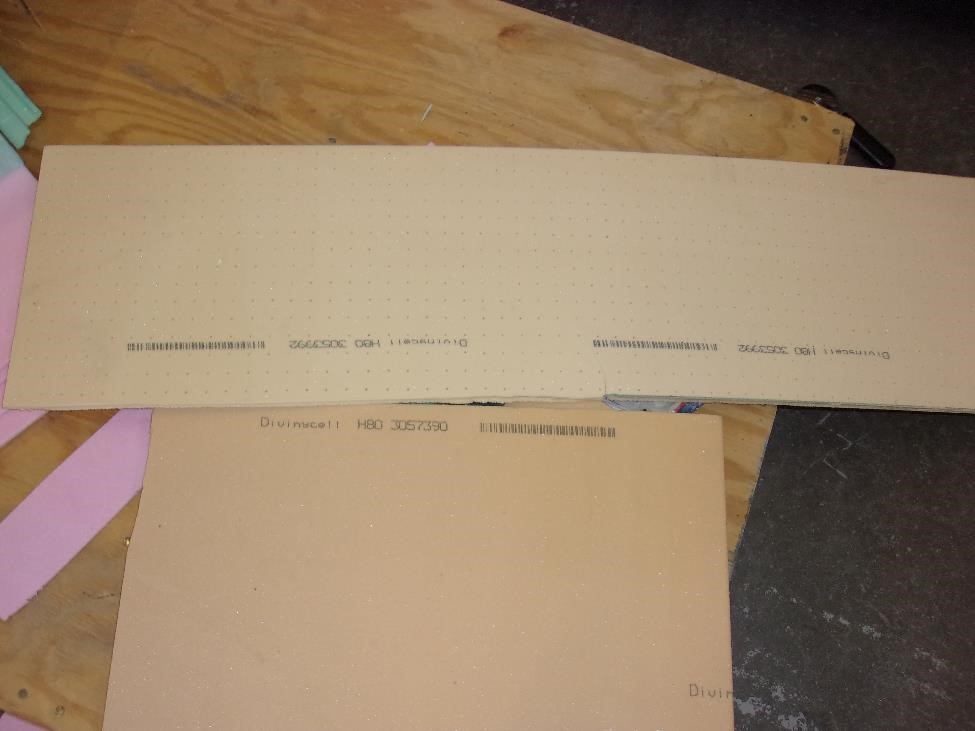

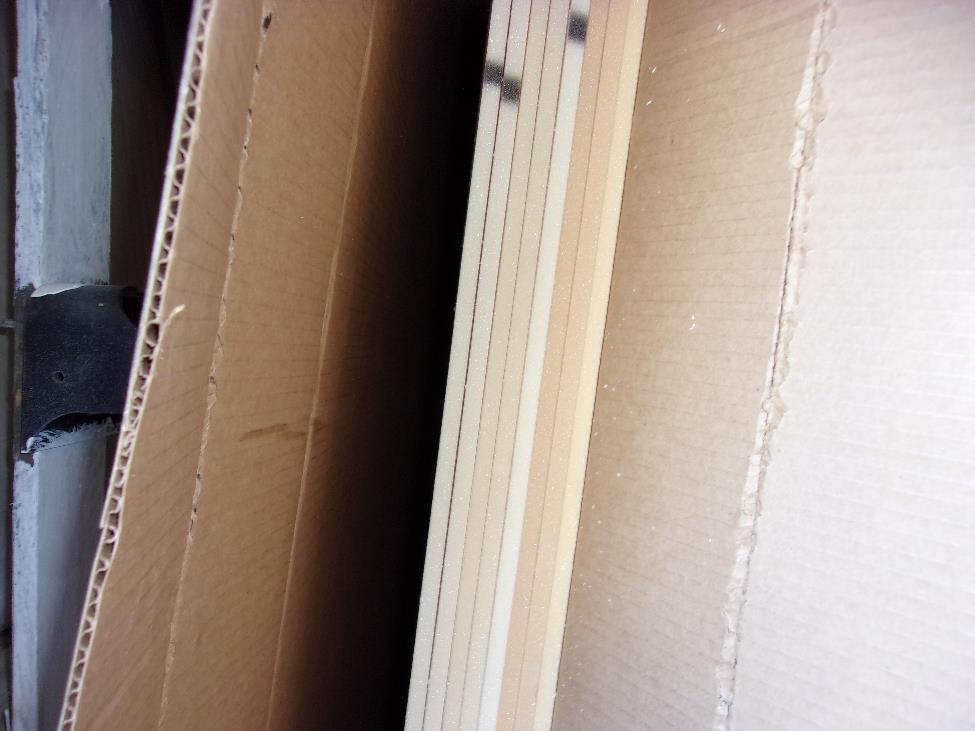

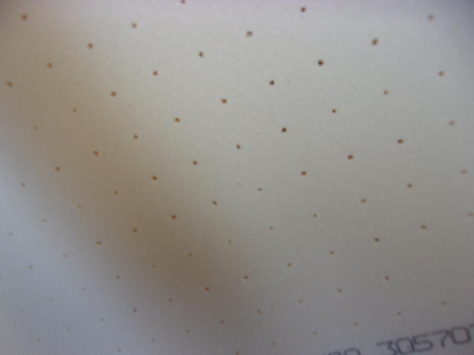

Одной из самых бестолковых реплик нашего горе Контролера качества продукции тов Огурцова было упоминание о цвете PVC пенопласта DIAB Divinicell. Понятное дело что в Ольгино никто никогда такой продукции в живую не видел - ну кому она там понадобится - да так воты специльно для начальников высокого ранга я продемонстрирую что панельки с фирменными лазерными баркодами компании DIAB могут быть каких угодно оттенков желтого цвета - ранее я показал набор этих панелек в пачке а теперь покажу и метки
DiabDelivery_02.jpg [ 69.57 КБ | Просмотров: 3493 ]
DiabDelivery_01.jpg [ 36.13 КБ | Просмотров: 3493 ]
DiabDelivery_00.jpg [ 92.2 КБ | Просмотров: 3493 ]
Уважаемый ВеГер, лапшу про свои технологии, можете вешать "пионэрам", которые сидели на вашем углепластиковом бревне (а больше не для чего это бревно и не годится).
Во- первых фото выкладывал не я, а вы.
Во-вторых, обведенное место свидетельствует о том, что касавшийся плёнки слой, оторвался вместе с плёнкой. А под этим слоем была не застывшая пена, которая после "вскрытия", немного расширилась и застыла:
RearTopSkin_00.jpg [ 35.57 КБ | Просмотров: 3493 ]
Так что ВеГер, не то место вы выбрали, чтобы пиарить свои бредовые идеи в детсадовском рукоделии.
Остальной свой понос уберите, уж больно воняет.

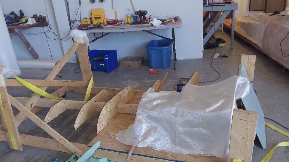

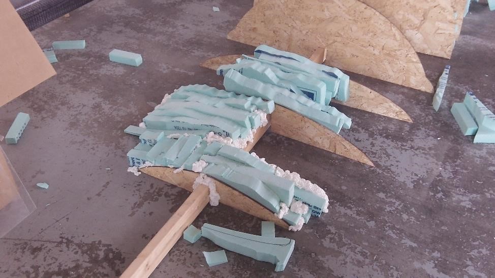

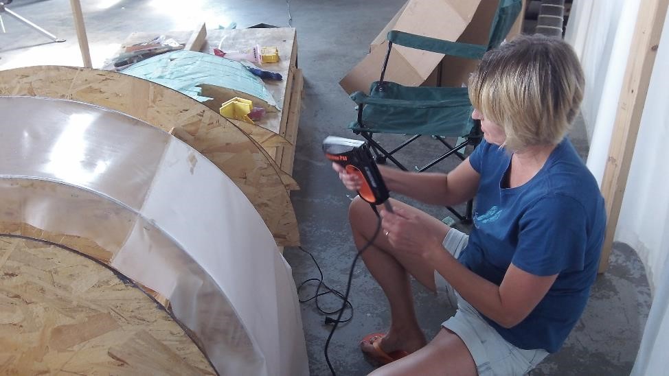

Теперь сделаем беглую рестроспективу создания Болванки Кабины за которую так переживает Уважаемый Суханов Александр что даже в reaa.ru форуме упомянул ее а дядя Серёжа даже получил спец задание от своих покровителей точно узнать как же это у них у Веггеров так все получается изничего под пленкой выращивать упругие болванки. Ну давайте сделаем беглую ретрослайdшоу.
Комментарий к файлу: Эту конструкцию мы привезли из Массачусетса в девственном виде
CabinPlug_01.jpg [ 114.28 КБ | Просмотров: 3493 ]

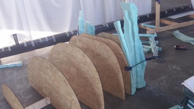

Комментарий к файлу: Сначала пробовали заполнять остатками листового пенопласта но быстро от этой идеи отказались
CabinPlug_00.jpg [ 91.21 КБ | Просмотров: 3493 ]
Комментарий к файлу: И придумали как начать делать кривизну с помощью стеклоткани - это не пленка а тонкая стеклоткань которая идет у нас как отдирашка
CabinPlug_04.jpg [ 110.64 КБ | Просмотров: 3493 ]

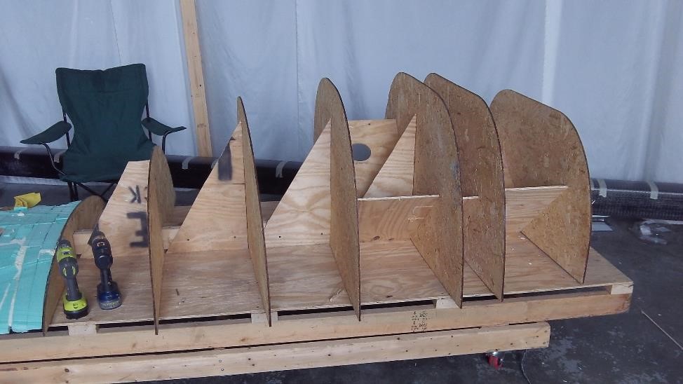

Комментарий к файлу: Сняли ненужный пенопласт и закрепили костяк - скелет всей конструкции (до этого момента все делал я один под веселую поддевку жены)
CabinPlug_07.jpg [ 94.86 КБ | Просмотров: 3493 ]
Комментарий к файлу: А вот с этого момента за дело взялась Вика .. Итак смотрите внимательно начиная с этого слайда
CabinPlug_10.jpg [ 99.21 КБ | Просмотров: 3493 ]
