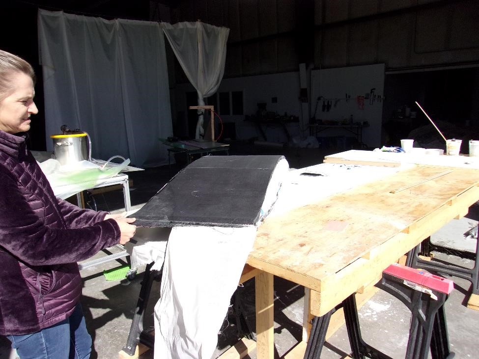

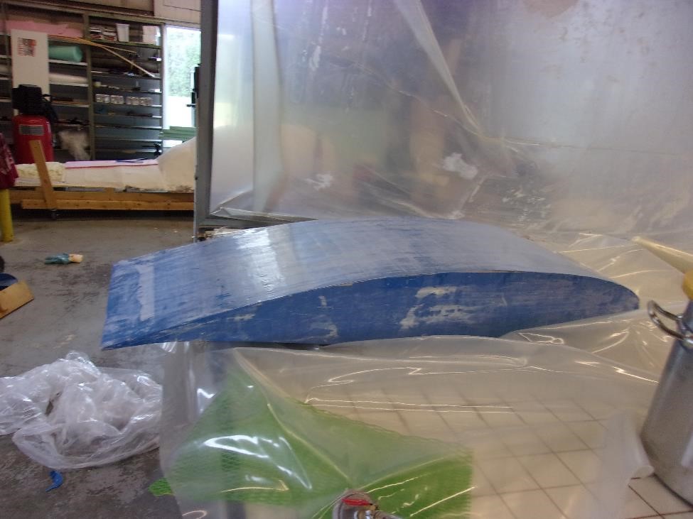

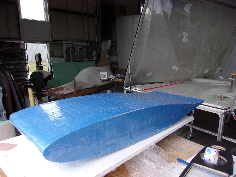

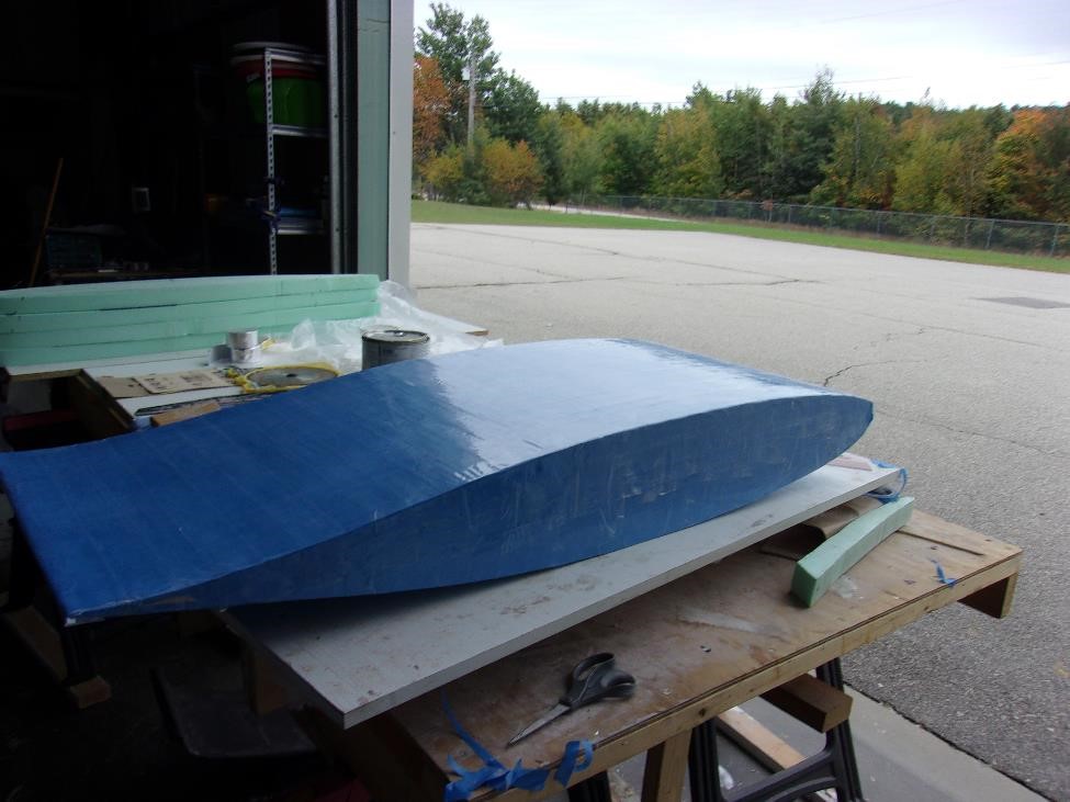

Я должен конечно же челом бить и писать челобитную за некоторое молчание связанное с целым рядом событий в нашей жизни которые конечно же ожидались когда никогда но все таки подкосили наш неустанный труд. Все это ерунда конечно и дело житейское - никуда от всего этого не денешься. И всегда надо быть готовым к тому что можно например оказаться в тюрьме или совершенно без денег - от тюрьмы и от сумы как грится... Можно поломать руку и потерять зрение, можно вообще окочуриться и оказаться в коматозном состоянии - все это конечно же обыкновенная жизнь .. Но как мне кажется не стОит уж очень сильно заморачиваться на такие детали - пока есть интересная задачка над которой неустанно работаешь. Итак куда мы пропали и что мы сделали за это время. Начнем с болванки которую мы уже показывали в начале месяца
WingPlug_05.jpg [ 111.28 КБ | Просмотров: 3739 ]
WingPlug_06.jpg [ 129.29 КБ | Просмотров: 3739 ]
WingPlug_07.jpg [ 119.03 КБ | Просмотров: 3739 ]
SkinPlug_45.jpg [ 125.59 КБ | Просмотров: 3739 ]
СообщениеДобавлено: 20 окт 2018, 20:47

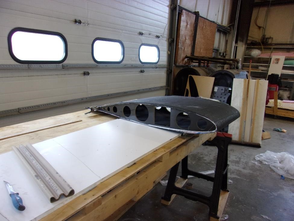

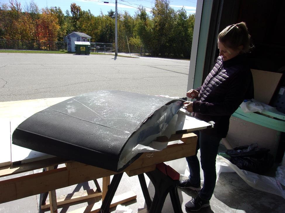

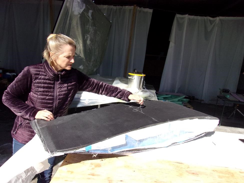

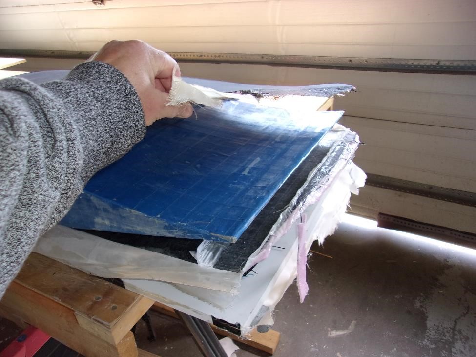

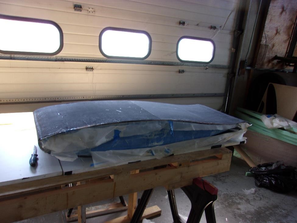

Болванка из пенопласта была покрыта шпаклевкой Бондо , запечатана в стеклотканную оболочку , облеплена сначало синей бумажной клейкой лентой вдоль а потом целлофановым скотчем поперек и то что вы уважаемые интернето смотрители увидели выше - как раз окончательный диагноз самой болванки. Сейчас я покажу ее же уже после использования в деле , для того чтобы она использовалась как надо - я ее промазал хорошенечко поверх целлофановой пленки ваксой - парафином : это позволило запросто снять готовое изделие без особенного напряга или залипания Итак
WingPlug_08.jpg [ 103.53 КБ | Просмотров: 3739 ]
ScinConstruction_24.jpg [ 132.33 КБ | Просмотров: 3739 ]
ScinConstruction_20.jpg [ 152.89 КБ | Просмотров: 3739 ]
ScinConstruction_21.jpg [ 115.8 КБ | Просмотров: 3739 ]
СообщениеДобавлено: 20 окт 2018, 21:01

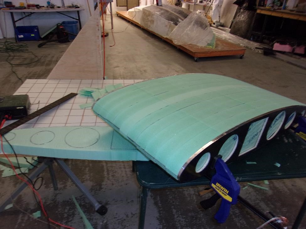

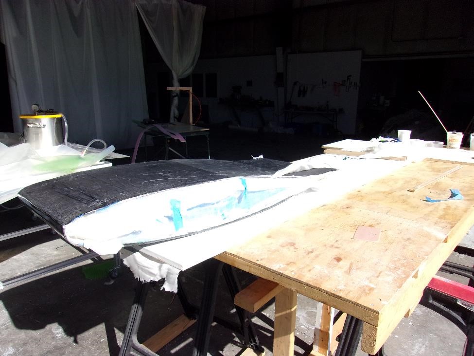

Итак давайте еще раз по порядку. Мы нарезали десяток двух дюймовых пеноппластовый ребер , склеили их вместе , подрезали нихромовой ноточкой по ребрам с алюминиевой фольгой на торцах, зашпоклевали двухкомпонентной шпаклевкой Бондо, зачистили, покрыли слоем Эпоксидки, надели стеклоткань, дали просохнуть в вакуумном мешке. Обклеили бумажной лентой вдоль, скотчем-целлофаном поперек, промазали парафином, покрыли отдирашкой по парафину- отдирашка вполне сносно держалась на нашей болванке но мы все таки еще и лентой прилепляли и все это приготовили к одеванию сандвича поверх. Что был за сандвич:

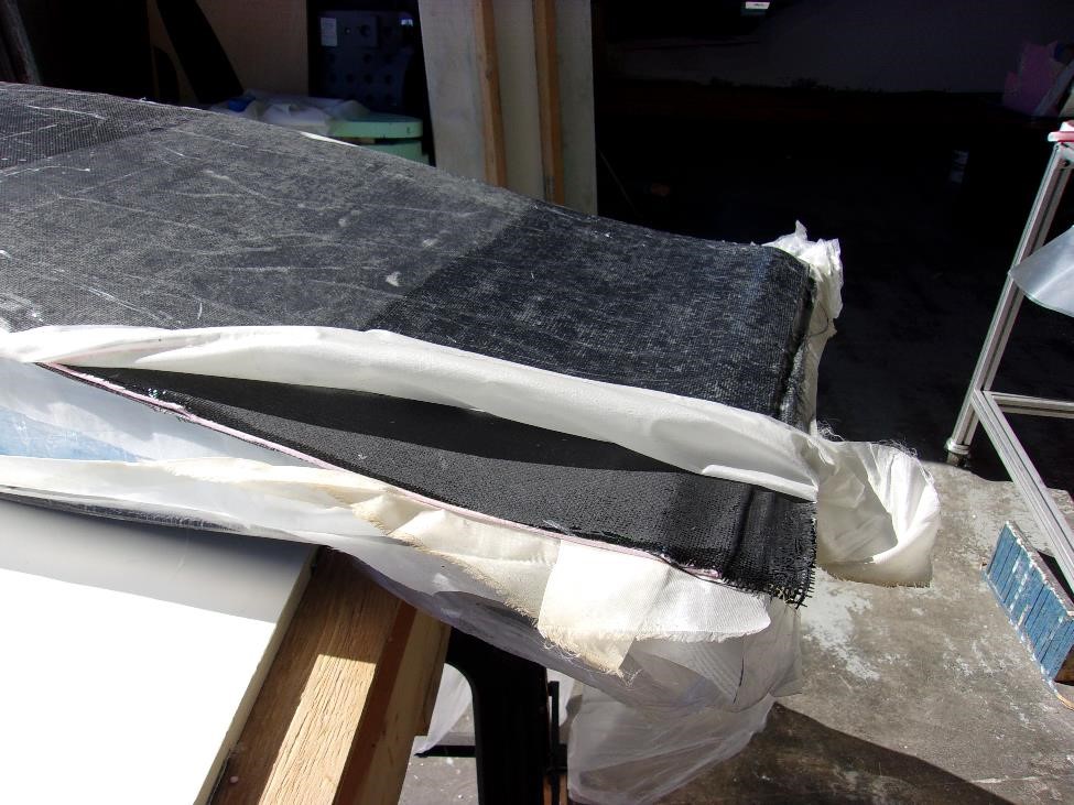

1. полиэтиленовая пленка длиной 2 м 70 см ширинов в 60 см была растелена на столе.
2. На поверхность пленки легла точно такая же по ширине лента из отдирашки.
3. Полотно из Карбона длиной в 2 м 65 см было вдоль разделено пополам и одна часть шириной в 55 см попала на отдирашку
4. Это полотно было пропитано смолой до исчезновения сухих участков
5. Поверх пропитанного полотна был установлен слой перфорированного 2 мм пенопласта обильно смазанного смолой
6. Вторая половина вдоль разрезанного полотна легла поверх пенопласта
7. все это было промазано еще раз до исчезновения сухих мест уже в наружнем слое карбона
8. Болванка была водружена на полотно, и полотно - сандвич обволокло болванку
9. Все это поместилось в вакуумный мешок

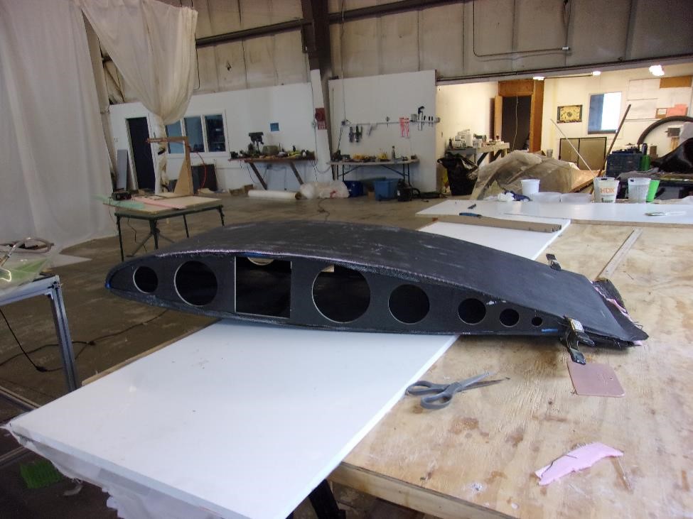

10. Спустя некоторое время достали из мешка
ScinConstruction_22.jpg [ 139.48 КБ | Просмотров: 3739 ]
ScinConstruction_23.jpg [ 175.42 КБ | Просмотров: 3739 ]
ScinConstruction_25.jpg [ 97.41 КБ | Просмотров: 3739 ]
ScinConstruction_26.jpg [ 103.97 КБ | Просмотров: 3739 ]

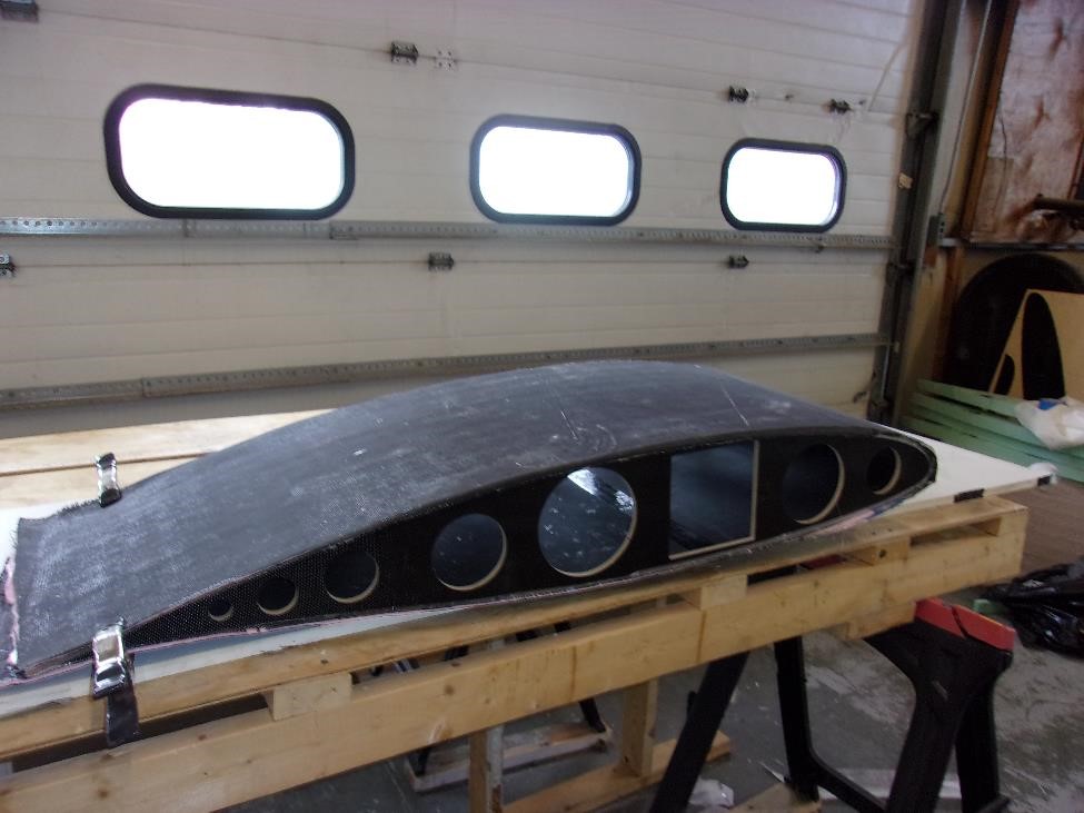

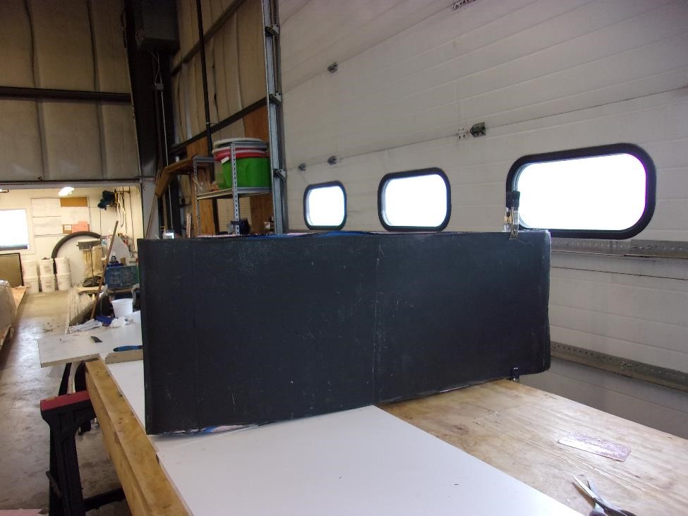

СообщениеДобавлено: 20 окт 2018, 21:09

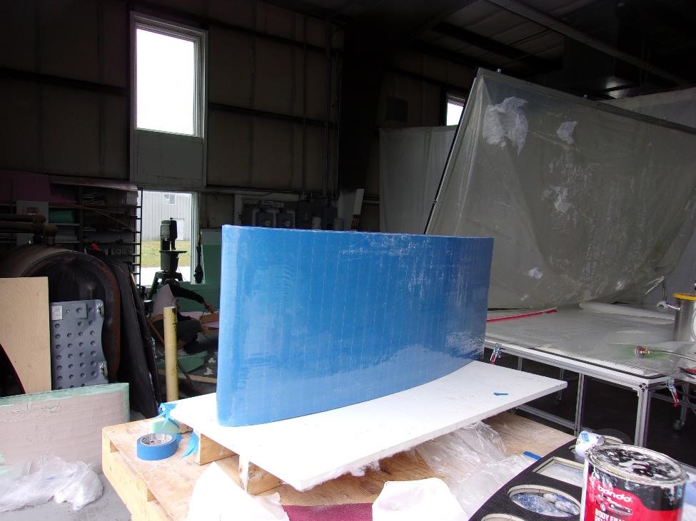

В общем и в целом получился вот такой набор деталей вполне соответствующий нашим техническим требованиям. Выглядит замечательно - на вес очень легкий и в сущности впоклне несложный в изготовлении. Для наглядности напомню как выглядела болванка в те времена когда она еще была только в зачаточном состоянии Таких "коробочек" в полном объеме нам предстоит изготовить 20 штук. Вернее "точно таких - всего 4 - это центральная часть нашего крыла. Справа и слева к ней будут присоединены по четыре 50 -ти сантиметровые коробочки для закрылков и потом еще к ним по четыре коробочки элеронного профиля Всего их будет 20 по 50 см шириной каждая
ScinConstruction_27.jpg [ 117.6 КБ | Просмотров: 3739 ]
ScinConstruction_28.jpg [ 95.74 КБ | Просмотров: 3739 ]
ScinConstruction_29.jpg [ 122.22 КБ | Просмотров: 3739 ]
SkinPlug_08.jpg [ 116.99 КБ | Просмотров: 3739 ]
СообщениеДобавлено: 20 окт 2018, 21:36
Балка одна - длиной в 10м ( или 32 фт) весом в 86 кг.
Пока приблизительно замерял весовую категорию такой наборной коробочки - в сущности 1/20 всего крыла без лонжерона. Получилось смешно - кило триста на коробочку или 26 килов на все 20 штук. То есть к имеющимся 86-ти килограммов лонжерона добавится еще 26 кил обшивки, Приблизительно вся мама будет весить под 125 кг - это если не будем распиливать балку.
