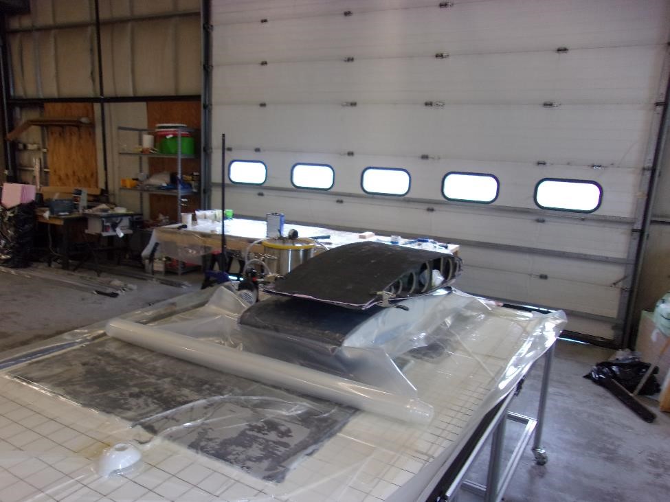

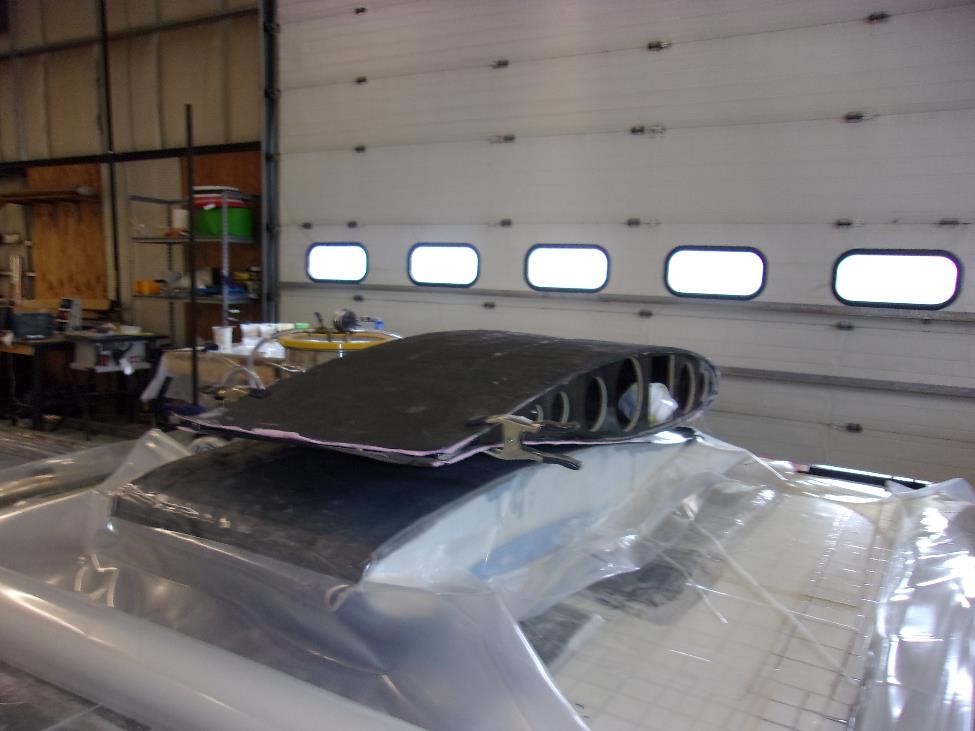

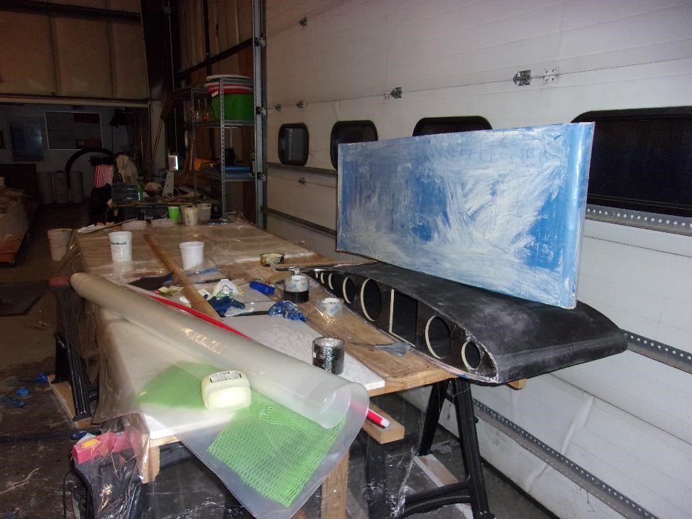

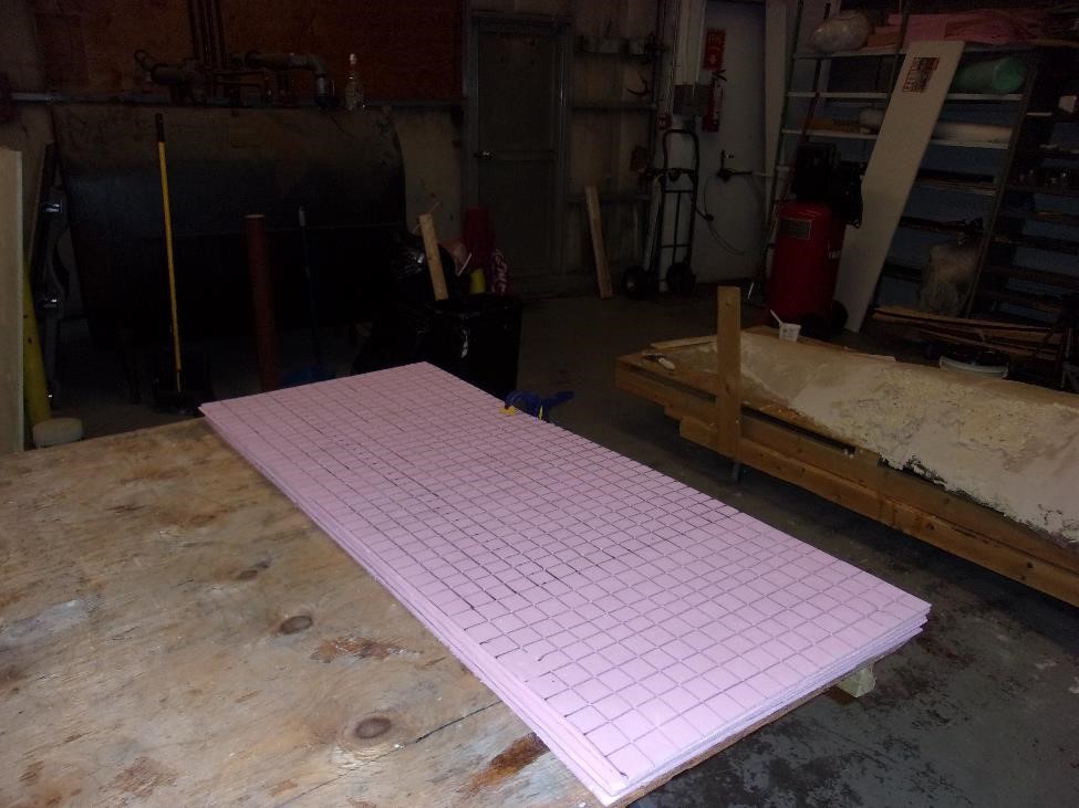

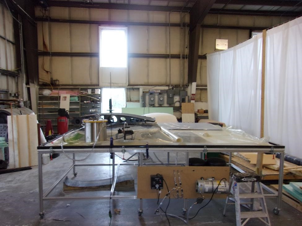

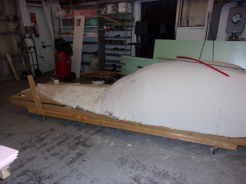

Вчера на нас напал первый НорИстерн... Это такой шторм от которого проблем выше крыши. Мы его пересиживаем в Лаконии а значит что то делаем помаленечку Итак.
1. Подготовили прокладки под обшивку крыла
2. Сделали носик нашей кабинки
3. Подрулили болваночку для изготовления обшивок
4. Попытались восстановить побитую панельку (если помните ту которая у нас залипла к столу)
Огромное спасибо нашим интернетосмотрителям за подсказку об обработке наших поверхностей ваксами парафинами. Я теперь где надо или не надо все мажу ваксой или парафиновым вазелином. все это намного упрощает работу по разъедуинению эпоксидно прокапанных деталей. Вазелина уходит много
SkinPlug_50.jpg [ 116.52 КБ | Просмотров: 3542 ]
CabinPlug_50.jpg [ 114.12 КБ | Просмотров: 3542 ]
SkinPlug_51.jpg [ 139.28 КБ | Просмотров: 3542 ]
VacuumTableTest_50.jpg [ 118.65 КБ | Просмотров: 3542 ]

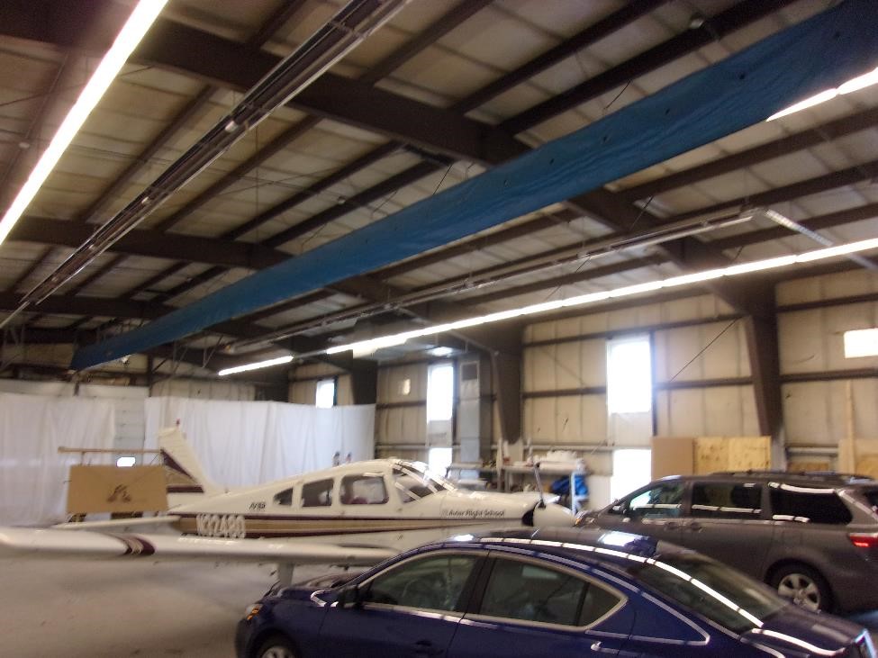

СообщениеДобавлено: 28 окт 2018, 23:13

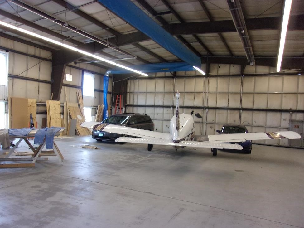

Конечно вчера днем и всю ночь нас трусило по большому/. Спалось зато очень хорошо. Самолетик и машинки начевали в тепле
NorEastern_05.jpg [ 129.97 КБ | Просмотров: 3527 ]
NorEastern_04.jpg [ 122.11 КБ | Просмотров: 3527 ]

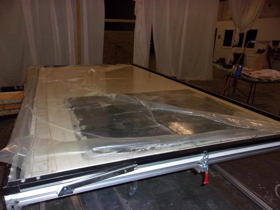

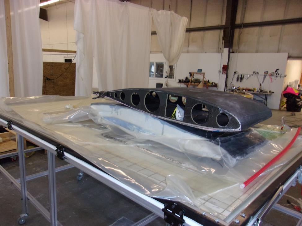

Но к утру вроде все пронесло , снег расстаял и ветер стих Надо было закончить намеченное на вчера дело - покажу что получилось. Доделал вторую плату некогда разбитого набора который еле отодрал от стола и сделал еще один короб для обшивки крыла очень удобно и красив о получается когда все то же самое делается вдвоем. Когда придет время и наберемся опыта обязательно засниму весь процесс с подробными пояснениями как и что мы делаем.
VacuumeTable_11.jpg [ 126.66 КБ | Просмотров: 3527 ]
NewSckin_02.jpg [ 115.89 КБ | Просмотров: 3527 ]
NewSckin_01.jpg [ 89.38 КБ | Просмотров: 3527 ]
NewSckin_00.jpg [ 108.81 КБ | Просмотров: 3527 ]
