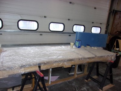

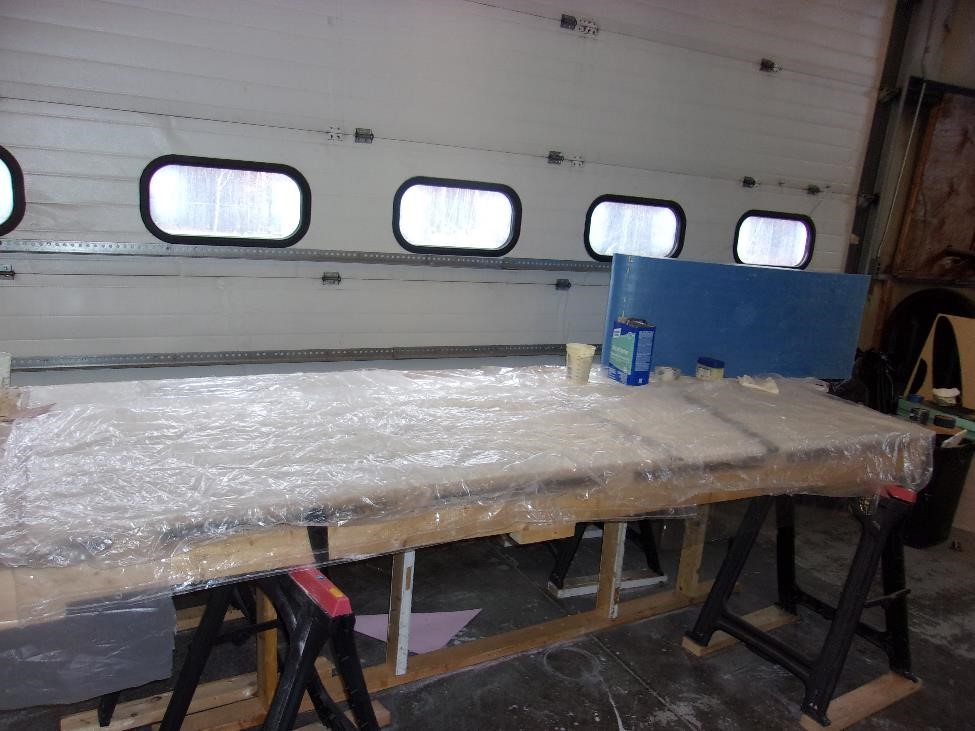

СообщениеДобавлено: 28 окт 2018, 23:19

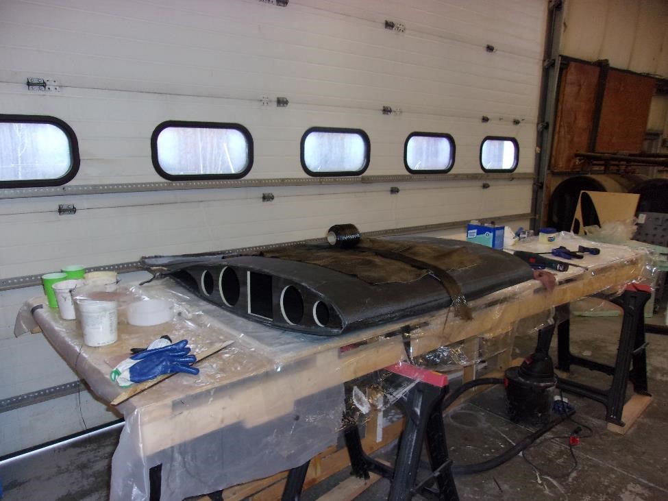

Смысл этого небольшого показа будет еще и в том что мы постараемся показать насколько мало мы используем места и как компактно все можно собирать используя вакуумный стол. Все это вполне по размерам делать в одном полумерном контейнере
CabinPlug_51.jpg [ 105.59 КБ | Просмотров: 3784 ]

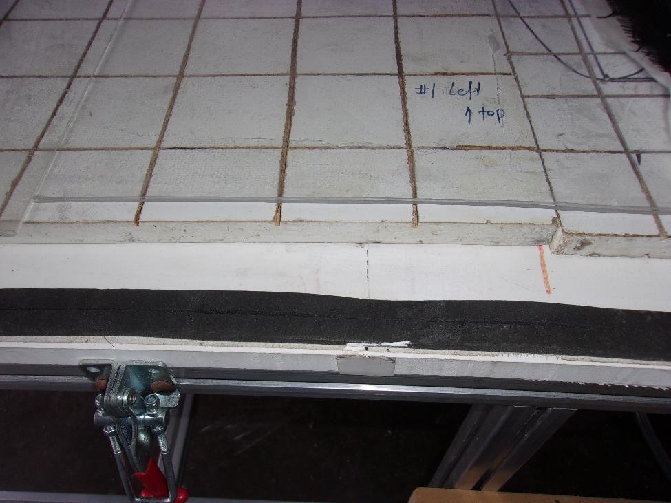

Спешу поделиться последними новостями с нашими многоуважаемыми интернеточитателями. Мы не сидим на месте и хотя продвижение вперед у нас особенно не наблюдается что то мы конечно же делаем. Наши ресурсы не так чтобы очень сбалансированы и под конец года - а особенно в этом самом Октябре предстоит огромные капиталопожертвования на всяческие сопутсвующие платежи: это и страхование и плата за аренду земли и годовые регламентные работы на наших леталках да и еще масса чего на что было бы время да здоровье - капиталы мы раздобудем. Надо пока просто потуже затянуть пояски, положить зубы на полочку и ... продолжать начатое дело. Итак что же у нас в отчетном периоде за неделю произошло. прежде всего надо поделиться конечно же кое каким успехом по восстановлению панелей которым была бы хана, а так - вполне ничего: выкрутились. Давайте посмотрим
PanelFixed_00.jpg [ 67.87 КБ | Просмотров: 3725 ]

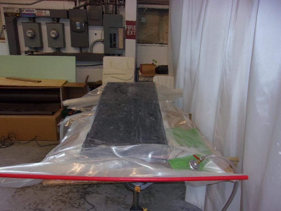

СообщениеДобавлено: 03 ноя 2018, 22:13

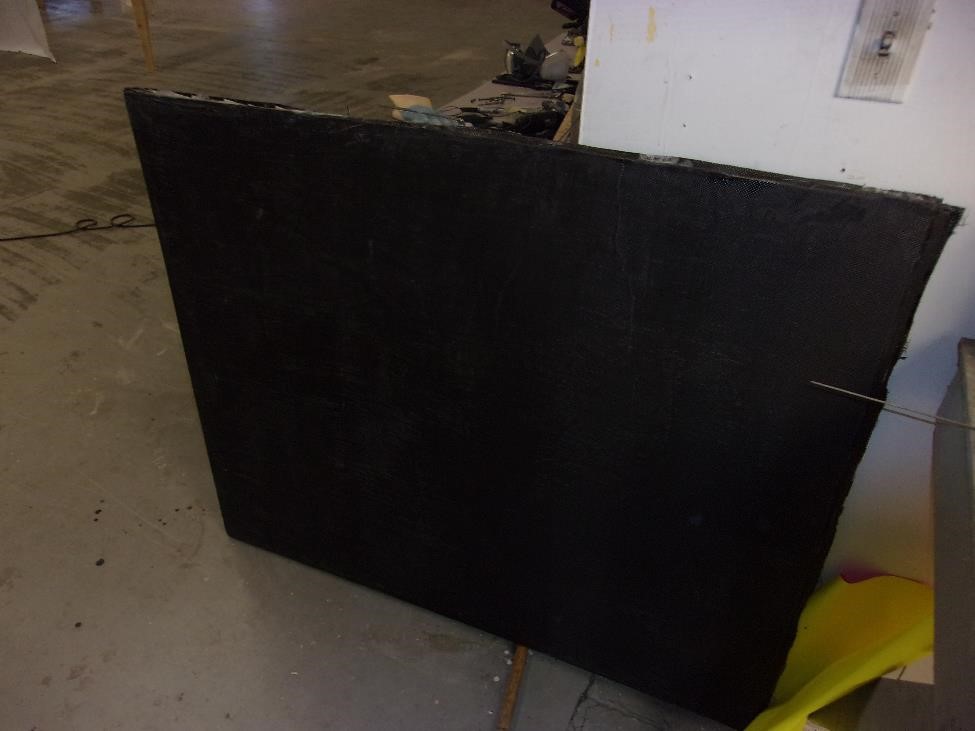

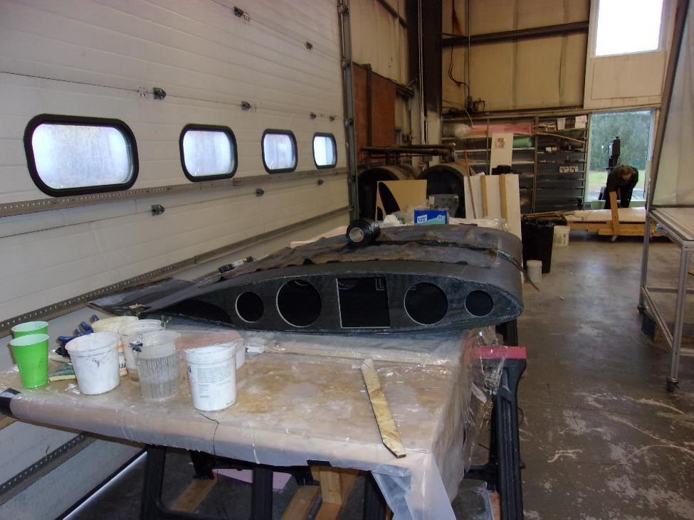

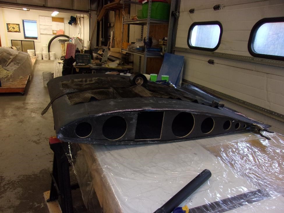

Как я уже рассказывал выше = мы эти панели будем испоользовать для распила нервюр под наши крылушки. Количество нервюр на одно крыло мы обязательно подредакйтируем по месту но сама конструкция будет в общем то похожей на слеующие коробочки
SkinConstruction_01.jpg [ 124.22 КБ | Просмотров: 3725 ]
SkinConstruction_02.jpg [ 133.77 КБ | Просмотров: 3725 ]
SkinConstruction_03.jpg [ 146.41 КБ | Просмотров: 3725 ]

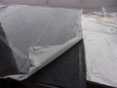

СообщениеДобавлено: 03 ноя 2018, 22:24

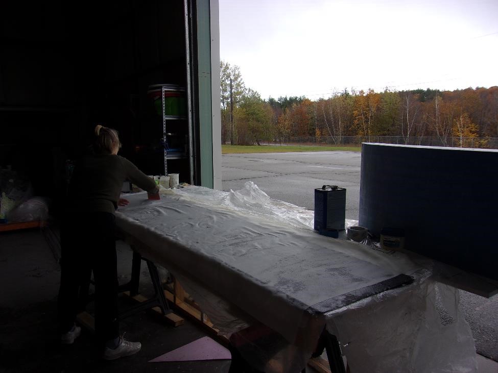

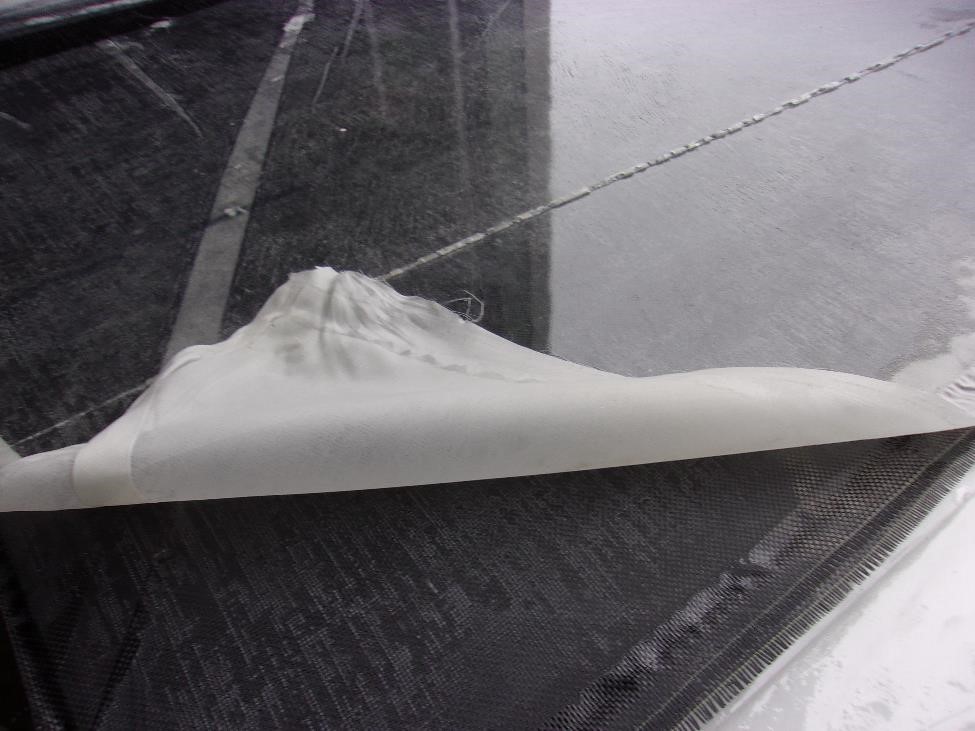

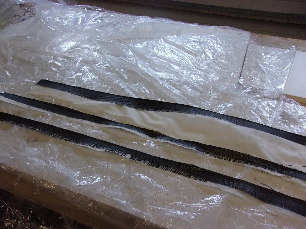

Теперь я очень подробно с деталями и остановками покажу как же мы завариваем наш компот. Итак все начинается с подготовки рабочего места . Мы мажем себе руки и все что может запачkаться вазелином. Я уже показывал что сама болванка обязательно промазывается ваксой. В несколько слоев. перед тем как начинать весь праздник мы прокладываем слой полиэтилена на уже покрытый полиэтиленом стол длиной 2800 мм и шириной в 700 мм. этот полиэтилен первого слоя будет снаружи укрывать нашу деталь в вакуумнном мешке. Иначе все время придется отдирать мешок от детали. Поверх ленты полиэтилена мы укладываем внешний слой отдирашки - это пропитанная восковой смесью стеклоткать длиной в 2800 мм и шириной в 600 мм. Этот слой отдирашки будет внешним. Следующим после "упаковочного" полиэтилена. Затем мы отрезаем карбоновый лист от рулона длиной в 2800 на всю ширину рулона. этот лист будет разделен на три части: две крайние по всей длине и имеющие шов 530 мм каждая - что оставляет нам "внутреннюю" ленту "про запас"
SkinConstruction_04.jpg [ 125.5 КБ | Просмотров: 3725 ]
SkinConstruction_05.jpg [ 96.54 КБ | Просмотров: 3725 ]
SkinConstruction_06.jpg [ 136.28 КБ | Просмотров: 3725 ]
SkinConstruction_07.jpg [ 162.09 КБ | Просмотров: 3725 ]
SkinConstruction_08.jpg [ 103.04 КБ | Просмотров: 3725 ]

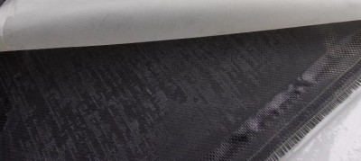

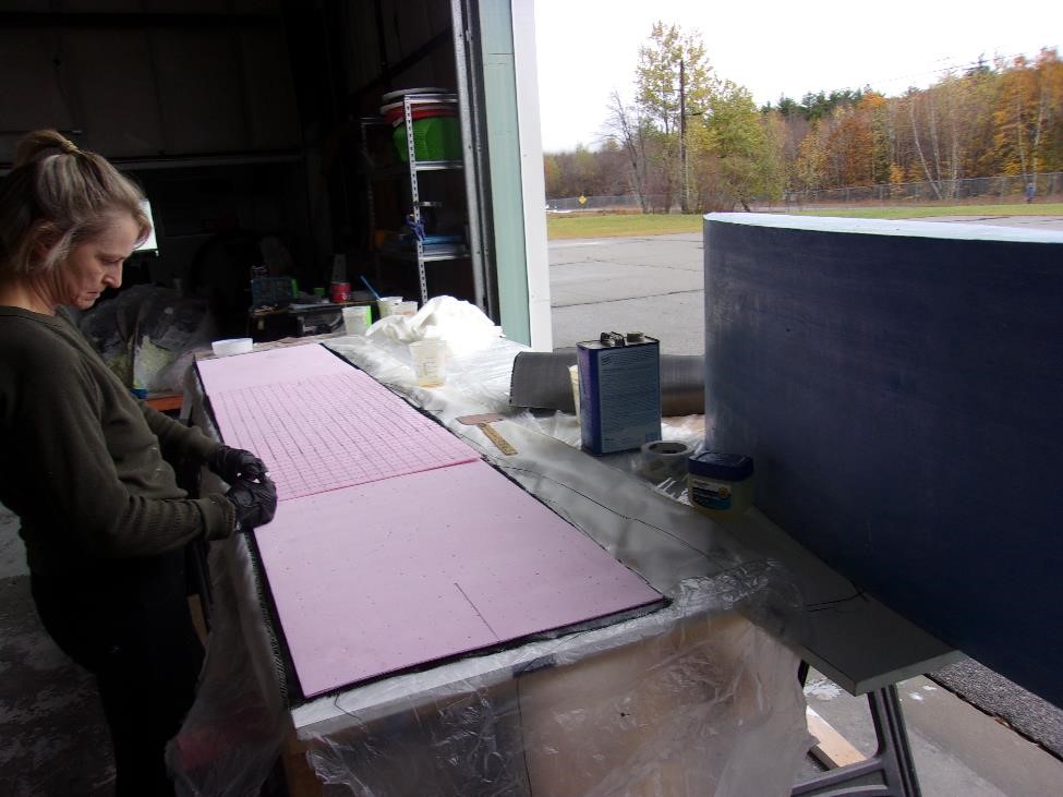

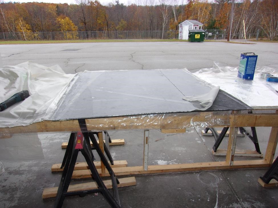

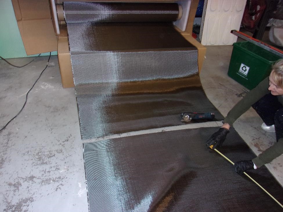

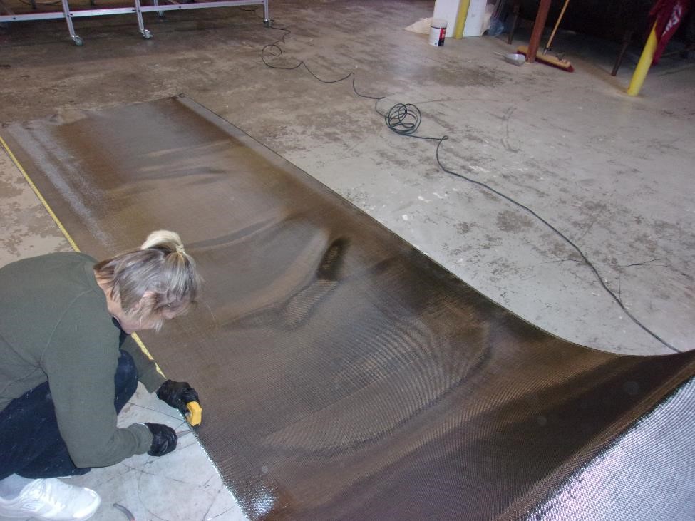

СообщениеДобавлено: 03 ноя 2018, 22:33

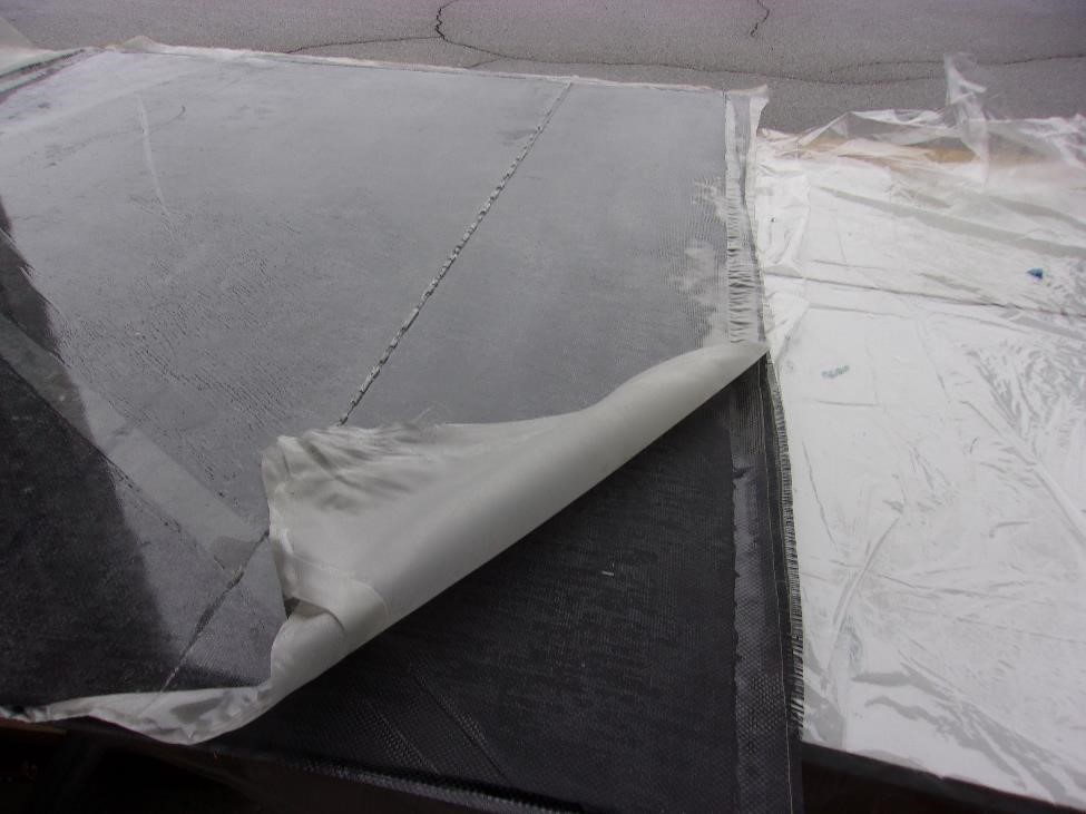

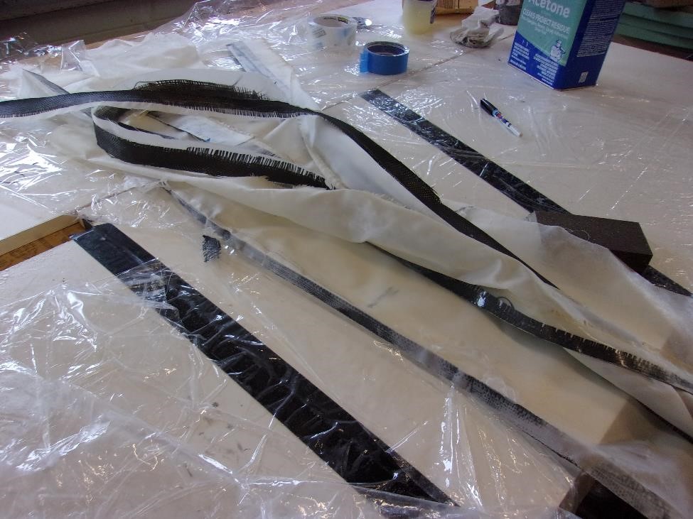

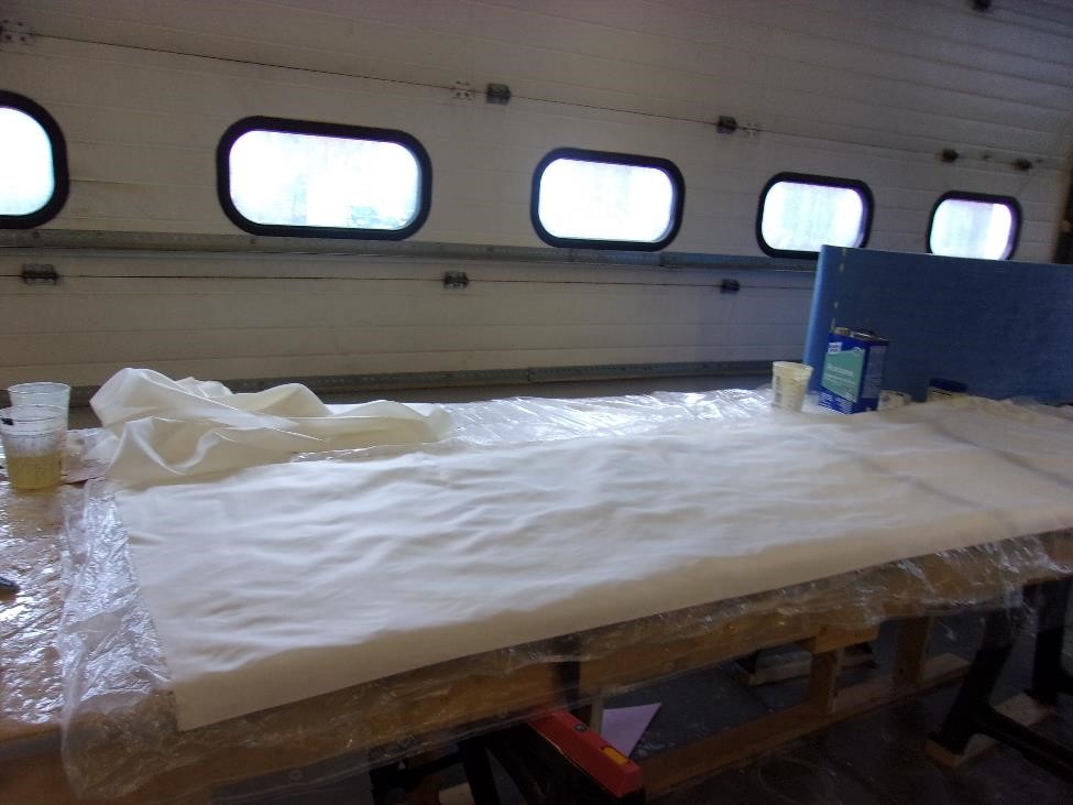

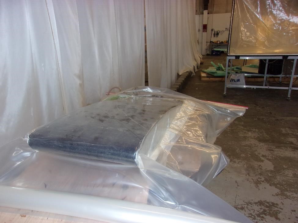

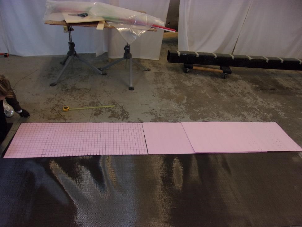

Когда все полотна отрезаны и свернуты в рулоны мы расстилаем на столе поверх отдирашки и промазываем "внешний слой" карбона. Поверх промазанного мы укладываем три полотна 4мм перфорированного пенопласта , покрываем его шпаклевкой с двух сторон - это эпоксидка с микросферой и укрываем еще одним слоем карбона на этот раз "внутренним" Итак на этот момент у нас "намазано" следующие слои бутерброда:
1. Полиэтилен
2. Отдирашка
3. Внешний слой карбона
4. Пенопласт перфорированный 4 мм
5. Внутренний слой карбона.
Пока что мы не заморачиваемся с никакими кросс волоконными деталями обшивки. Можно будет проклеить поверх все как следует когда придет время. Итак Осталось добавить внутренний слой отдирашки, обмотать все это вокруг болванки и поместить во внутрь вакуумного мешка. С последующим включением вакуума . Все мы делаем на коленках показать как все это продто и весело у нас получается

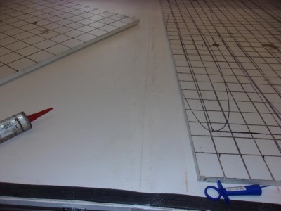

СообщениеДобавлено: 03 ноя 2018, 22:38

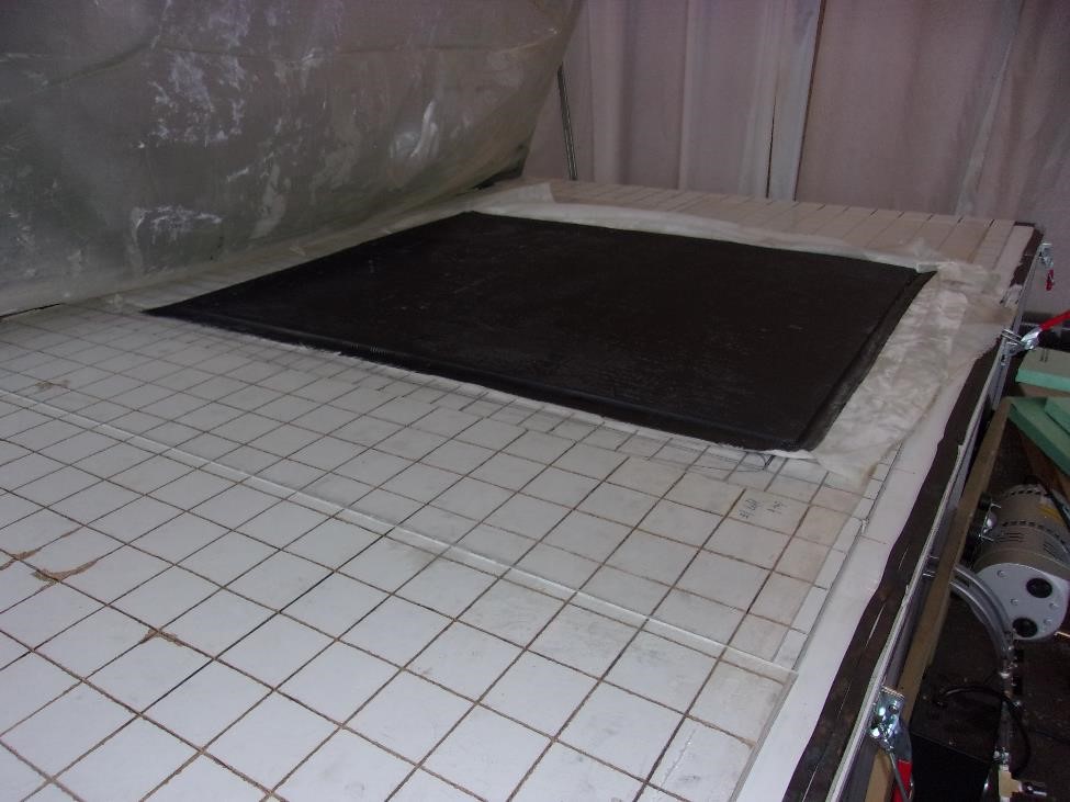

Ввиду очень жесткой эксплуатации нашего вакуумного стола пришлось делать профилактические работы по заделке щелей в столешнице с целью предотвращения утечки вакуума . Нашли где свистит, расчистили старую герметику, установили новую Сейчас пойдем пробовать на предмет утечки вакуума. Заодно покажу как выглядят обрезки которые мы так или иначе будем пускать в дело как впрочен и остальные "ошметки" нашего производства

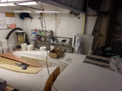

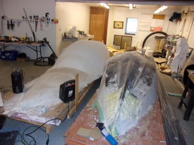

СообщениеДобавлено: 03 ноя 2018, 22:40

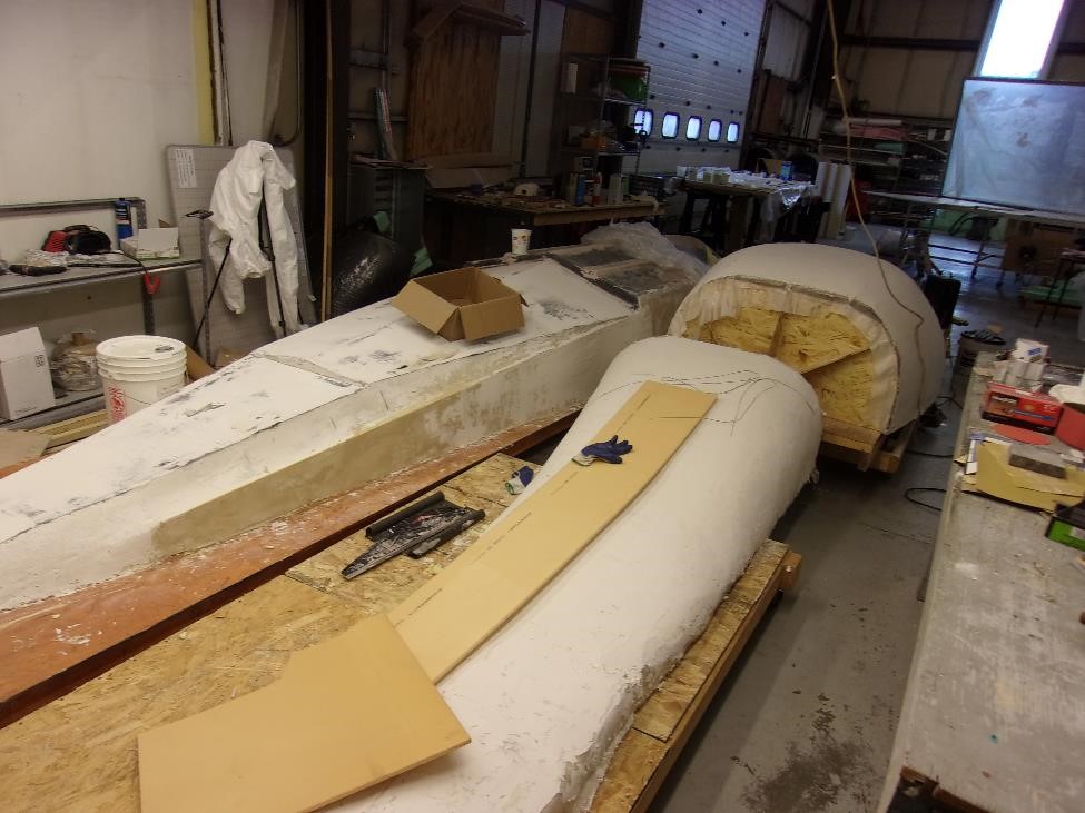

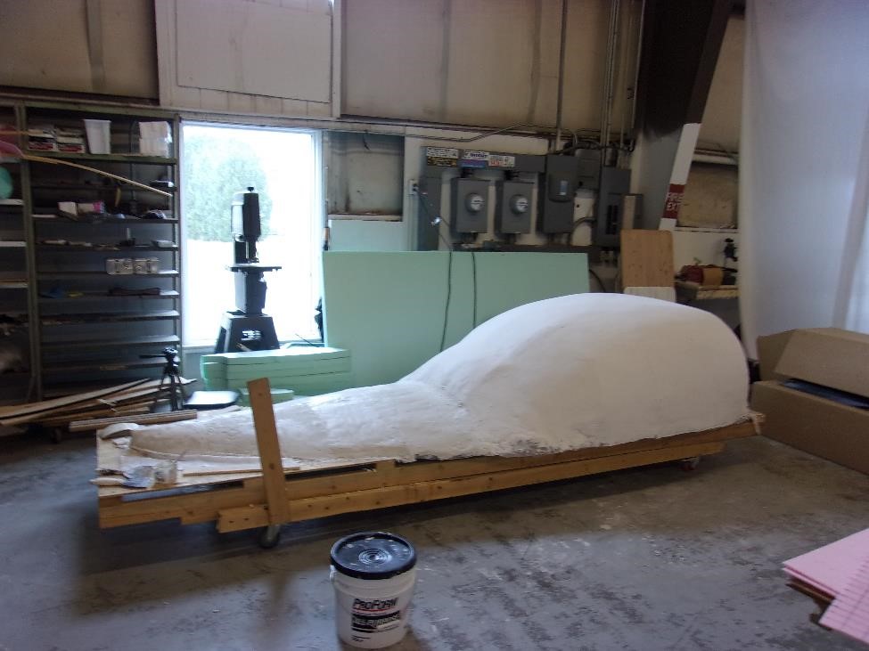

Ну и напоследок быстренько покажу какие такие остатки подготовки создания болванок нашей лодки мы имеем в наличии.
BoatPlug_00.jpg [ 141.84 КБ | Просмотров: 3725 ]
BoatPlug_01.jpg [ 117.74 КБ | Просмотров: 3725 ]
BoatPlug_02.jpg [ 132.78 КБ | Просмотров: 3725 ]

Ваша «отдирашка», правильно называется жертвенным слоем или снимаемой защитной тканью. Но если, дядя ВеГер, вы будете называть её по-американски «peel play», то мы, Сирожины тапки, это поймем.

PanelFixed_02.jpg [ 56.35 КБ | Просмотров: 3695 ]
полное дерьмо. Ни мистификатора или демистификатора из вас не получится. Потому что уже почти год НАСТУПАЕТЕ НА СОБСТВЕННЫЕ ГРАБЛИ. Вам же говорили не однократно, что у вас нет вакуума.
Кроме того вы АБСОЛЮТНО НЕ ПОНИМАЕТЕ, зачем нужен жертвенный слой, который в процессе «демистификации углепластика», называете «отдирашкой».
Нам по-секрету дядя Сирожа рассказал, что peel play нужен не только для создания «рваной» поверхности для приформовки деталей. А ещё и потому, что при полимеризации, смола вытесняет из себя на поверхность парафины и прямые замасливатели от угле- и стекломатериалов, которые остаются в отдираемом жертвенном слое. Применение, распальцованным демистификатором дядей ВеГером, в качестве «отдирашки» стеклоткани, пропитанной «воском» :
является величайшей дурью. Потому что, парафин с ткани, растворённый отвердителем смолы, перейдёт в верхний слой изделия. И о качественном переклее речь уже идти не может. Об этом ранее дяде ВеГеру уже говорилось. Но у него всё «пролетает мимо ушей».
Лучше этого не делайте, не травите этим ПОЙЛОМ своих «интернетпочитателей», которых тут у вас, аж целый Адин, судя из ВСЕХ постов на уже 190 страницах вашей комедии.
А с этого, дядя Сирожа, ржал так, что за живот держался:
И посоветовал использовать вам вазелин по прямому назначению, а работать в одежде, дабы не «запачkать» смолой то, что находится под трусами. Потому что в каждом месте, к которому прикоснутся руки в ВАЗЕЛИНЕ, будет НЕПРОКЛЕЙ.
