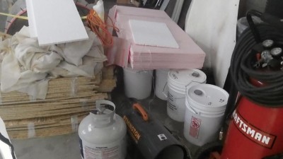

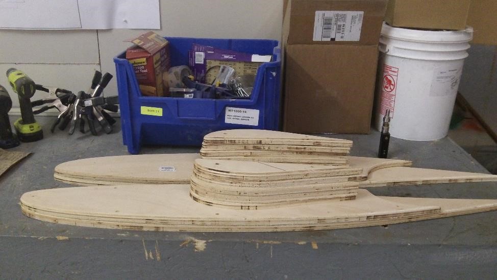

Покажу пока фортки сефодняшнего дня и баиньки
CleanUp_04.jpg [ 109.59 КБ | Просмотров: 4291 ]
CleanUp_03.jpg [ 107.55 КБ | Просмотров: 4291 ]
CleanUp_02.jpg [ 70.79 КБ | Просмотров: 4291 ]

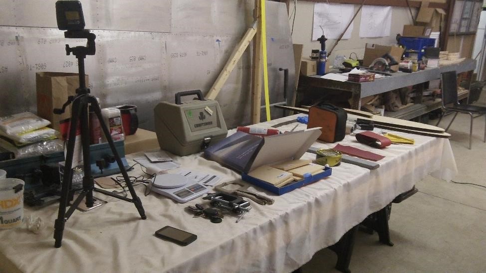

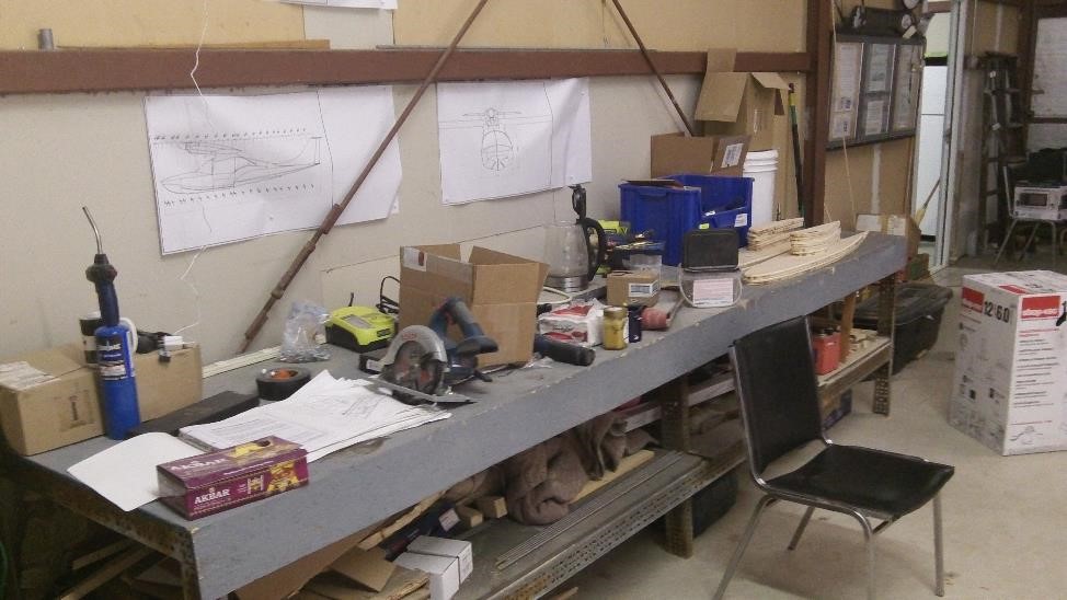

СообщениеДобавлено: 14 янв 2018, 04:47
Обещаю что завтра отвечу на все вопросы сегодня уже просто сил нет
DayStart_02.jpg [ 84.17 КБ | Просмотров: 4291 ]
Ribs_07.jpg [ 97.88 КБ | Просмотров: 4291 ]
VideoSet_03.jpg [ 81.21 КБ | Просмотров: 4291 ]

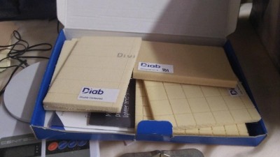

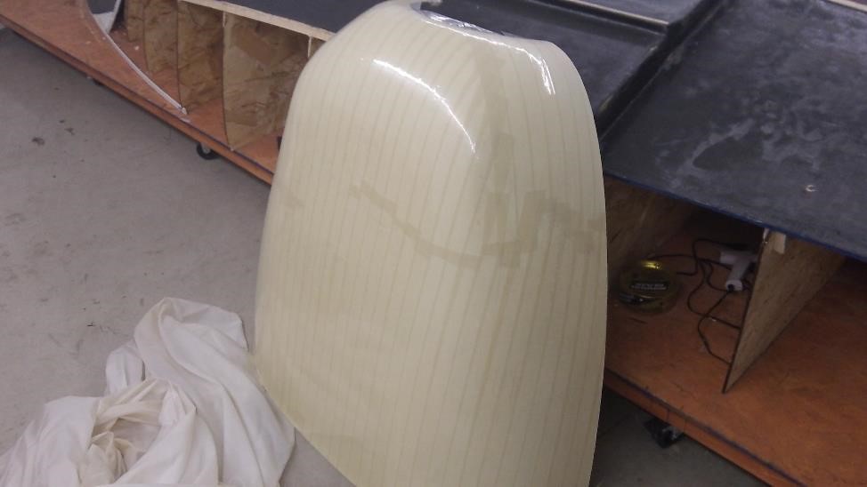

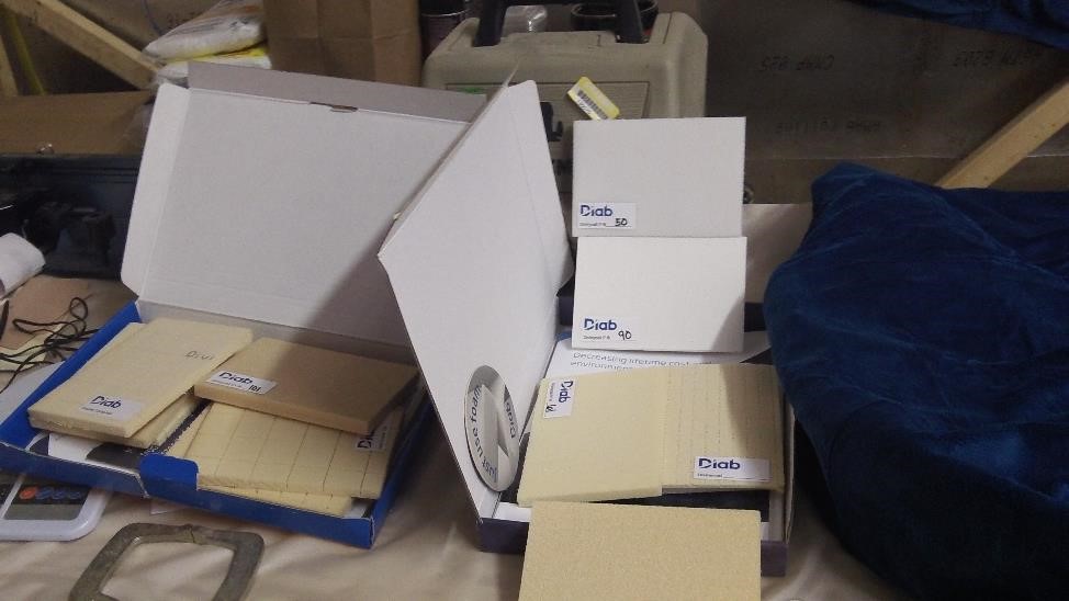

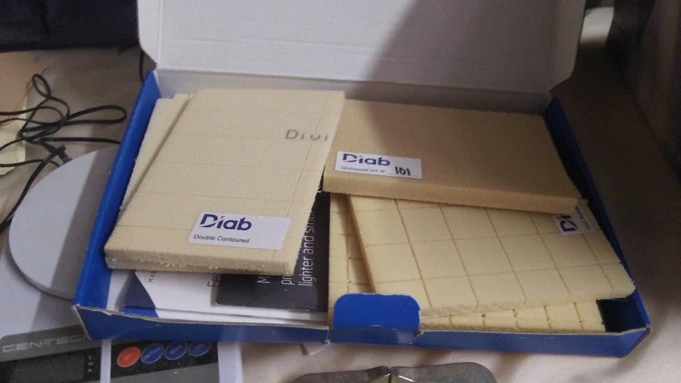

Ну вот сейчас смогу кое что рассказать. Ну прежде всего вы уже видели красивый наш уголок в котором мы начали свой рабочий день. Много было сделано накануне - мы готовимся к нескольким интересным этапам нашего проэкта. Как я уже рассказывал - к нам приезжал представитель компании DIAB и вот это из его полным полна коробочка, есть там ситец и лавсан..Ну это конечно я загнул во времена коробейников никакого лавсана кримплена карбона нейлона винила и прочего современного хим волокна не было. А была чисуча хлопчатка и кирза. Ну а мы решаем все наши проблемы конечно же в очень сложной системе технологических конструкционных материалов. И все они так или иначе полимерные.
Diab_00.jpg [ 75.34 КБ | Просмотров: 4279 ]
Diab_01.jpg [ 75.65 КБ | Просмотров: 4279 ]
NewNose_06.jpg [ 55.67 КБ | Просмотров: 4279 ]
СообщениеДобавлено: 14 янв 2018, 13:05

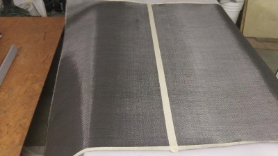

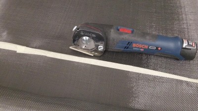

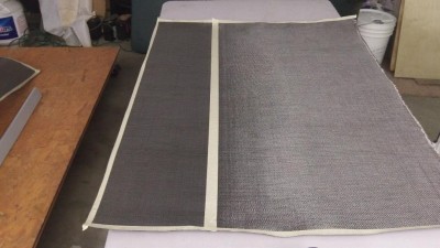

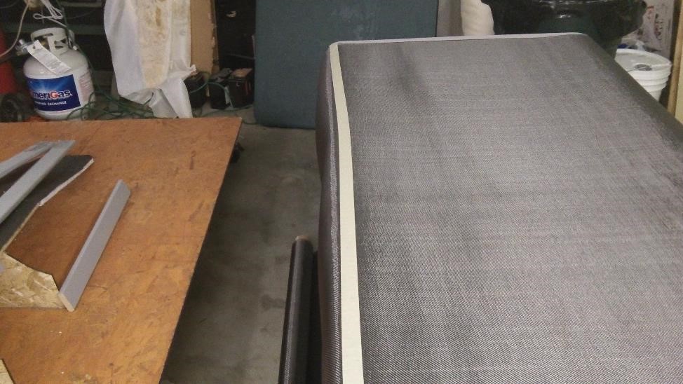

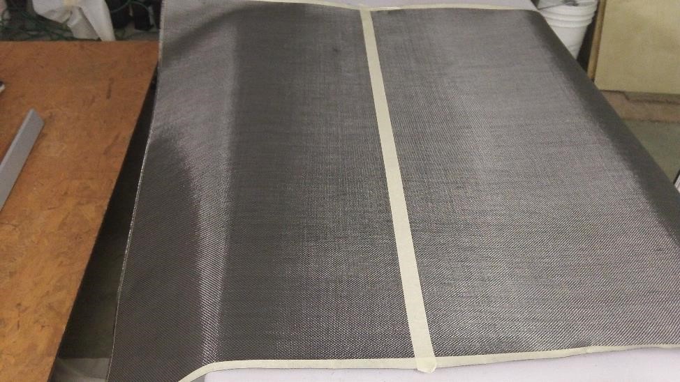

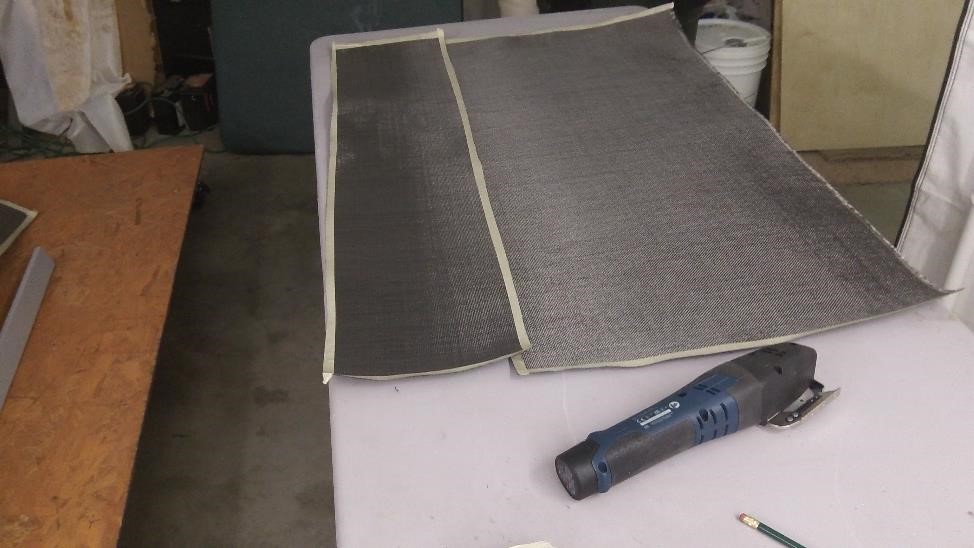

Для своих новых навыков я конечно же освоил профессию закройщика. Замечательную игрушку мы приобрели в наш комплект и наконец то получили под нее батарейку и зарядное устройство. Все это очень удобные легкие и практичные инструменты от фирмы Bosch. Если вы обратили внимание - у нас скоро наберется целая выставка инструментов этой фирмы. Пользуясь этими ножницами - я разделываю карбоновый рулон в считанные секунды. Бумажной лентой полдюймовой ширины проклеиваю места под мой раскрой. Включаю это машинку которая в руках напоминает немного бритву - но это роликовые ножнички. Очень удобно и в считанные секунды ровненько без лапушения отрез готов и аккуратненько свернут в сторонку.
Tailor_04.jpg [ 184.05 КБ | Просмотров: 4279 ]
Tailor_03.jpg [ 124.81 КБ | Просмотров: 4279 ]
Tailor_02.jpg [ 147.02 КБ | Просмотров: 4279 ]
Tailor_01.jpg [ 140.09 КБ | Просмотров: 4279 ]
Tailor_00.jpg [ 86.87 КБ | Просмотров: 4279 ]
