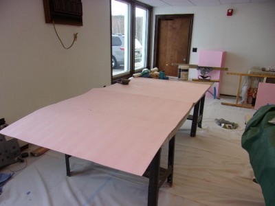

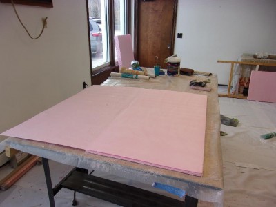

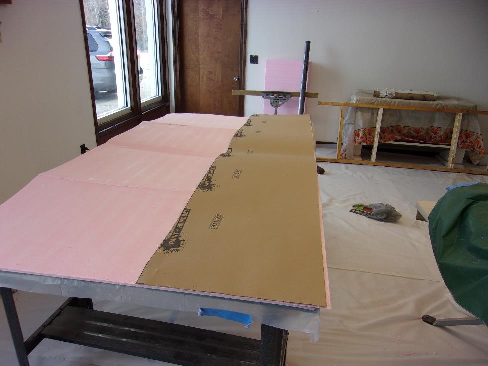

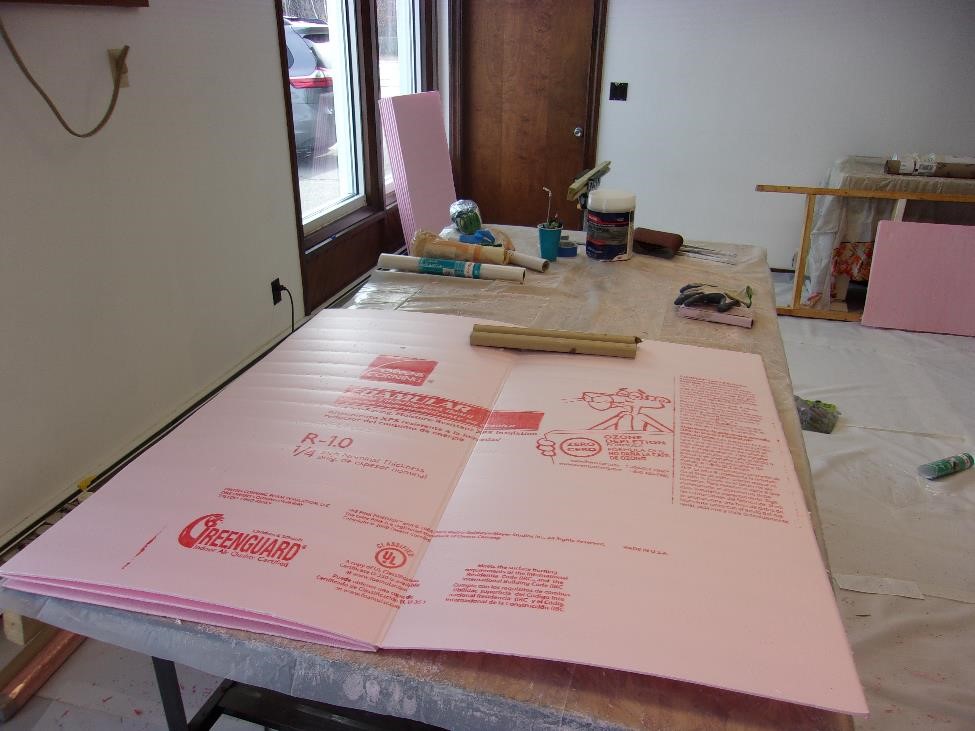

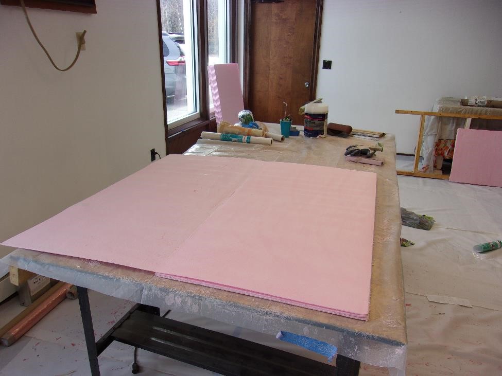

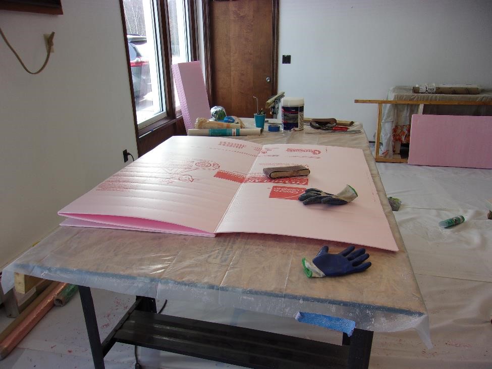

Где то в недавних топиках бесед с различными нашими Коллегами (Кажется это была беседа с Уважаемым Юрием Владимировичем Яковлевым в топике про Патриот UA) я несколько упомянул точнее затронул мысль о том что да - я не разрабатываю самолет. Я разрабатываю ПРОЦЕСС разработки самолета. И даже не разработки а именно изготовления опытного образца самолета. Пока что все это делаю сам по принципу "что думаю то и творю". точнее что придумалось то и показано всем. Та же работа с пенопластовым изолятором - это работа с композитом. Материал который я показываю тоже композитный состоит из пенопласта толщиной в 1/4 дюйма запечатанного в полиэтилен для непромокания. Этот слой полиэтилено-целлофана я и отдираю. Отдираю я его вручную без каких либо средтсв автоматизации. Очень неблагодарный труд но зато позволяет сэкономить на поиске производителя этих панелей и запроса о цене неликвидных остатков (брака) Итак на отдирание одного листа уходит приблизительно минут десять или если я отодрал 8 листов 4 фт х 2 фт то времени я потратил 80 мин

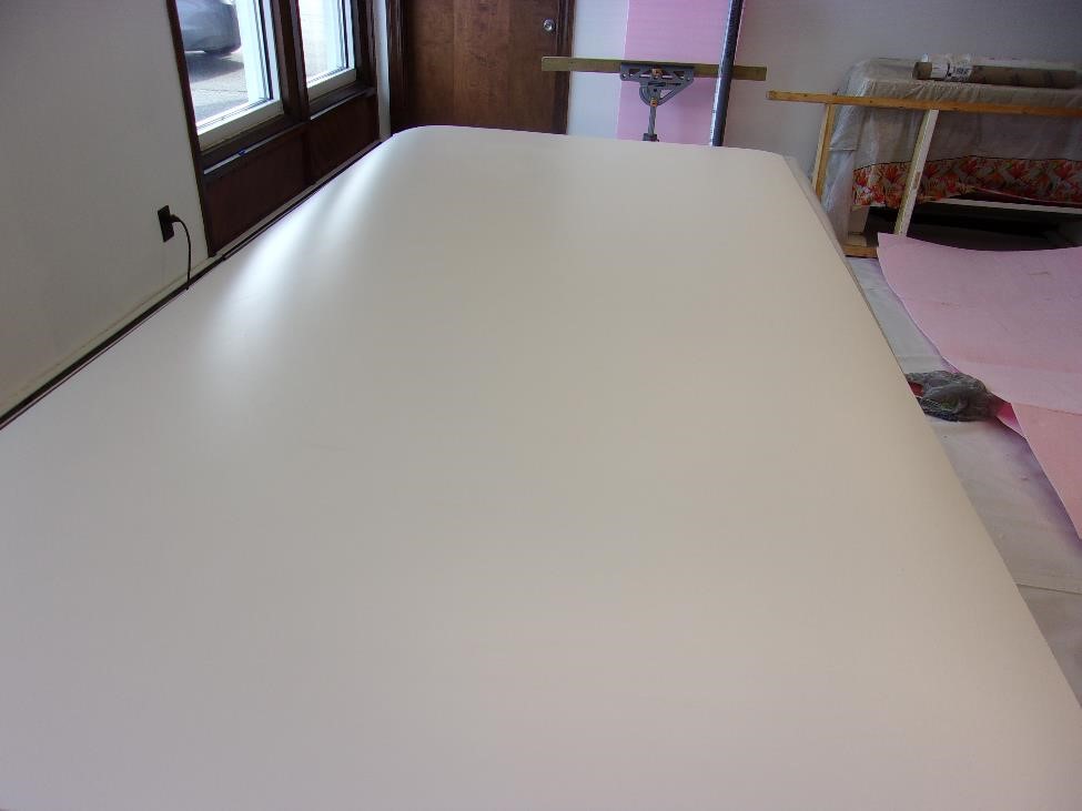

СообщениеДобавлено: 18 ноя 2018, 20:55

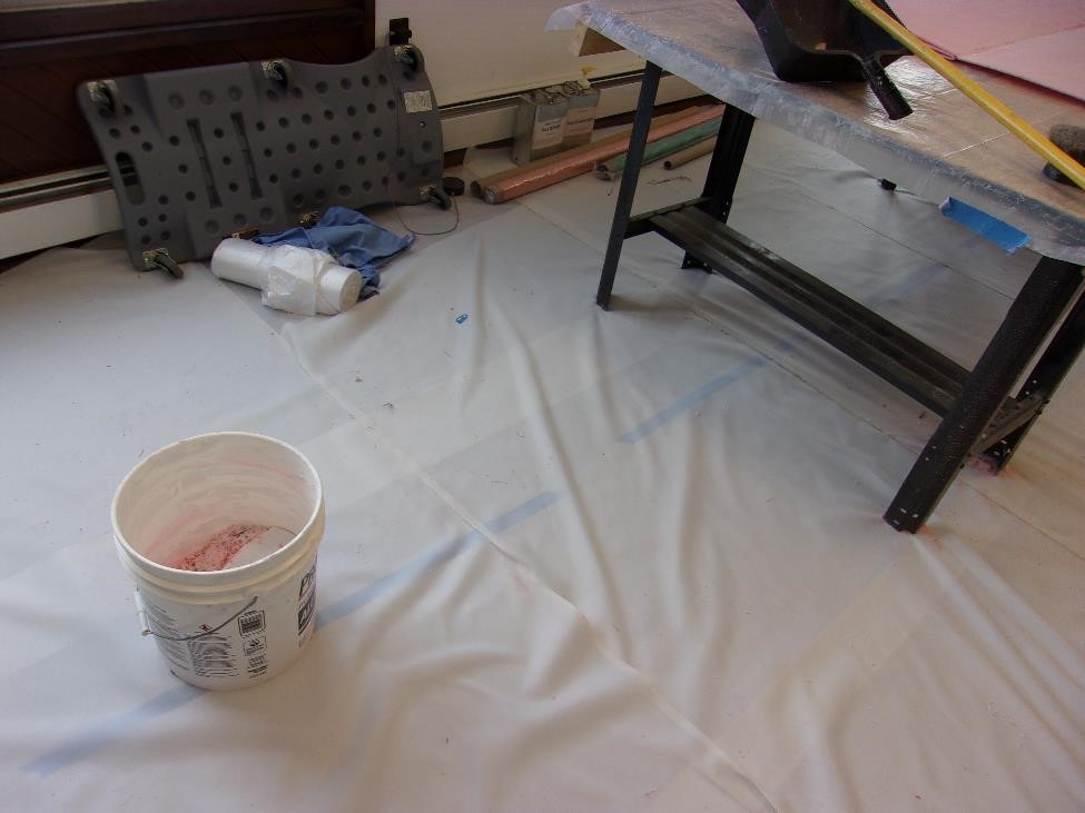

Обратите внимание на еще одну особенность материала который я использую как "отдирашку" Это не синтетическое волокно - которое наверняка бы наэлектризовалсо до нельзя. Это стекловолкно и пенопласт с пылью с поверхности его сметается за раз. На мне тонны прилипшего пенопласта и ошметков которые я благополучно снимаю с пенопласта. Не то чтобы болезненно но как начинаю отрушивать с себя все это пыль стоИт столбом. Теперь еще одно интертсное наблюдение. Для удобства работы надо использовать поверхности которые не вазимоействуют с агрессивными химикатами - ацетоном спиртом растворителем и так далее. Такие покрытия мы знаем как Полиэтилены, ПолиВинил Хлориды, Прочие твердые пластмассы , Гетинакс, Текстолит... Латексные поверхности в общем отталкивают ацетон. Ну и конечно масла - жиры синтетические и животные Особое место занимает Полиуретан и Полиурея. О них попозже. А пока вот что я нашел для покрытия своих рабочих мест. Длины на весь стол не хватило

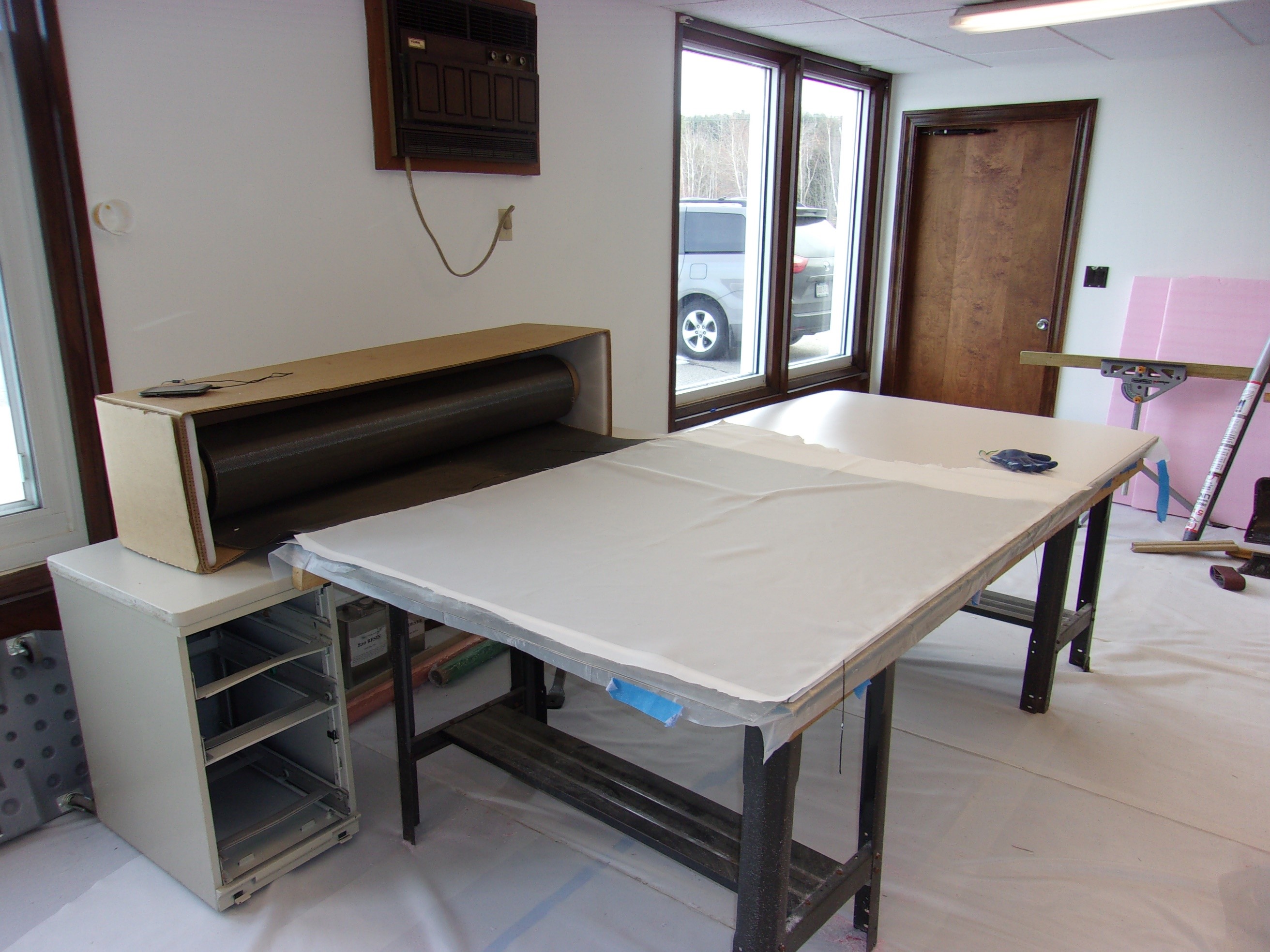

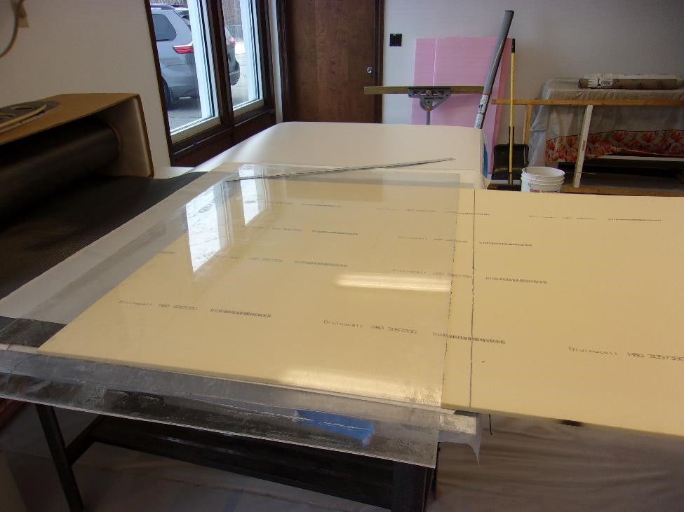

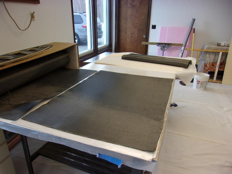

Последним репортажем покажу быстренько как получается организация моис "станций" в моей "лаборатории" . Это для примера быстренький взгляд на станцию формовки панели для резки рёбрушек - или как скажет наш блюститель чистоты языка "нервюр" Разжился еще двумя столами с тумбочками - надо будет не забыть их продемонстрировать На одном из них как раз размещен рулон карбона
Такие станции можно организовать где угодно и делать такие панельки в домашних условиях. Самому. Расскажу немного какая там особенность. Ширина этого рулона карбон ткани 48 " ~ 1200 мм. Точно такую же ширину имеет лист DIAB Divinicell . Полное ребро (## 1, 10,11,12,)
СЕРЕДИНКА = MAX
в ширину не поместится. Наша Хорда = 1300 мм. Но зато на ширину листа поместится 4 ребра для Элеронов (## 2,3,4,5)
ЭЛЕРОН = MIN
и 4 ребра для Закрылков (## 6,7,8,9)
ЗАКРЫЛКИ = MID
На одно крыло нам надо будет сделать два больших листа - панели и четыре "маленькие" Итого шесть панелек для последующей обработки на ЧПУ. "Маленькие" размером в 32 " x 48" ( ~800 mm x 1200 mm) a "Большие" размером в 54" х 48" (~ 1370 мм х 1200 мм)
