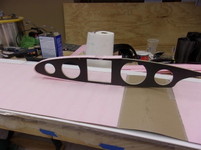

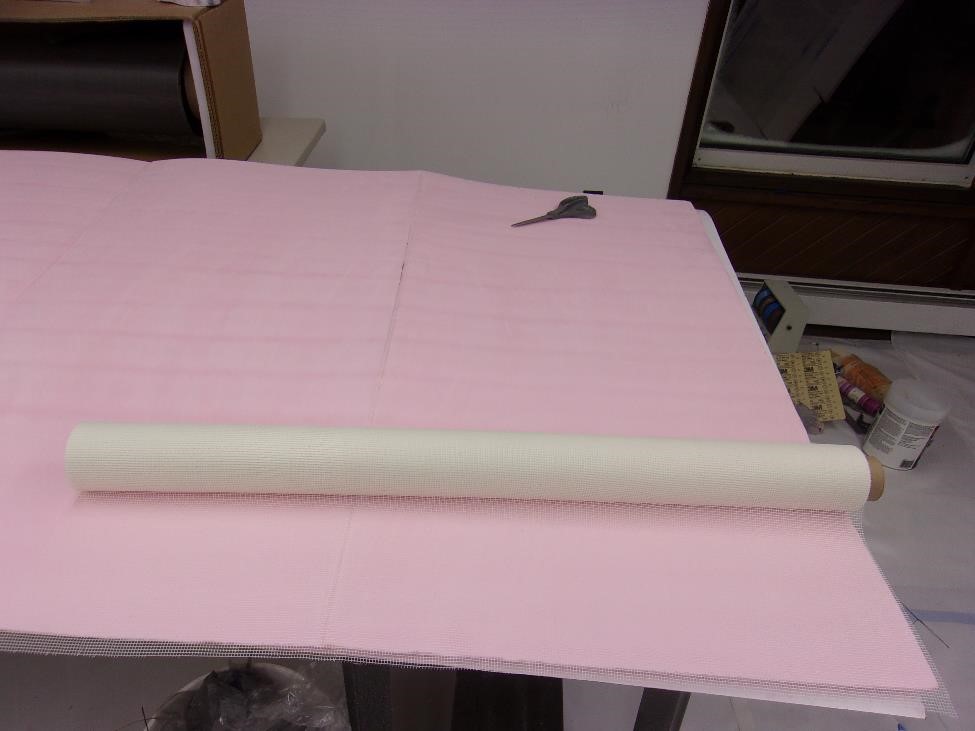

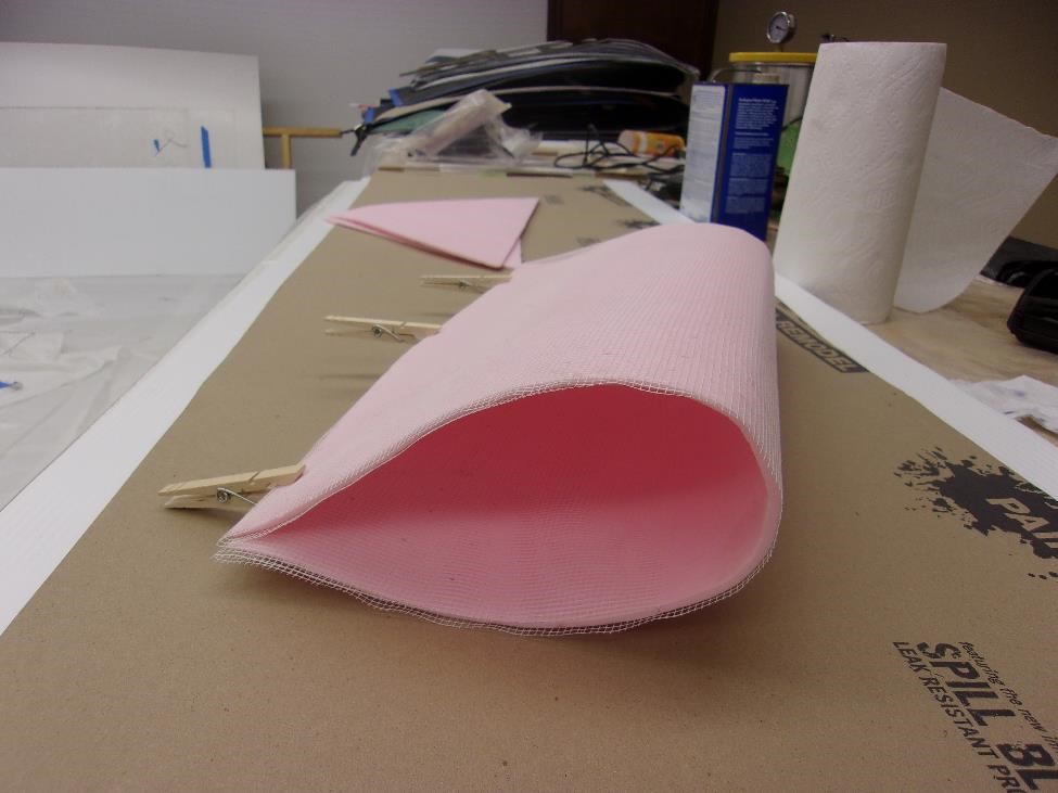

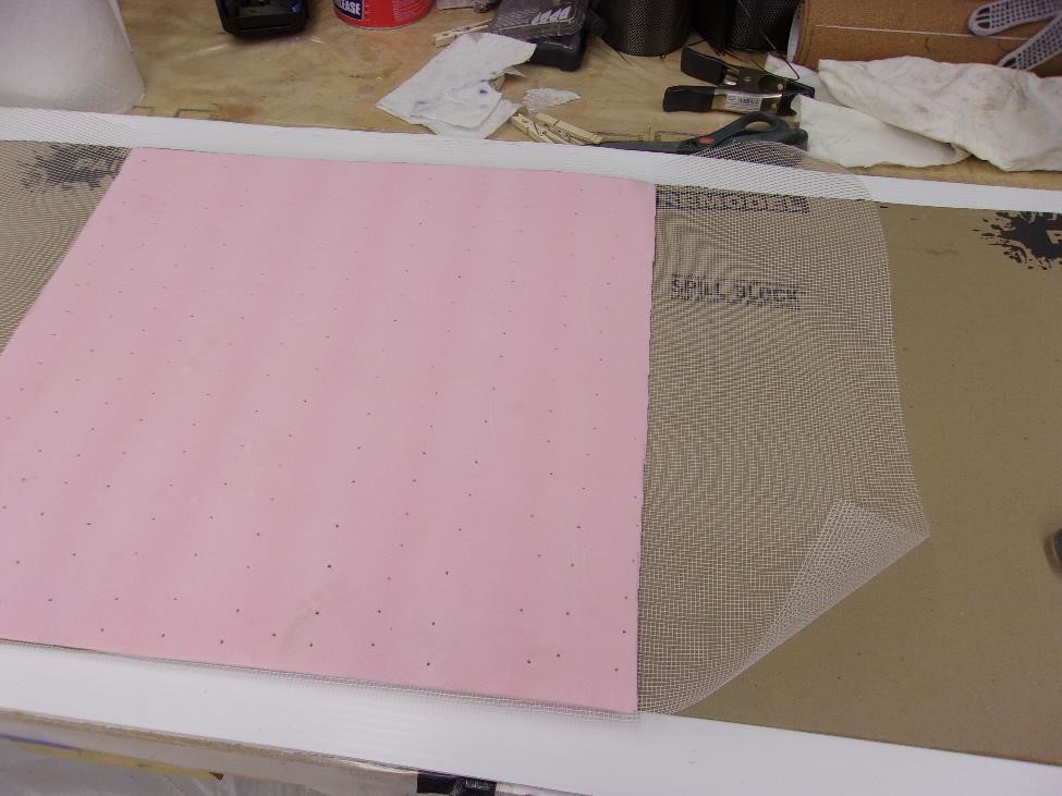

Следующая серия снимков будет относиться к созданию обшивки крыла. Как я уже говорил - подсмотрев у Мальчонки Питера Шпироля интересную мысль я ее не замедлил приобщить к нашему процессу. Итак обратите внимание на рулон сетки из стекловолокна. Эта сетя станет нашим армированным материалом для укрепления пенопласта и мы будем ее "приклеивать" с внешней стороны сандвича. Для начала давайте посмотрим как эта сеточка устроена. это рулон шириной в 30 " Очень важно в ней не потерять край. Я как то потратил час для поиска этого края в новом исполнении есть цветной вкладыш и он помагает разделить слой только что отрезанный

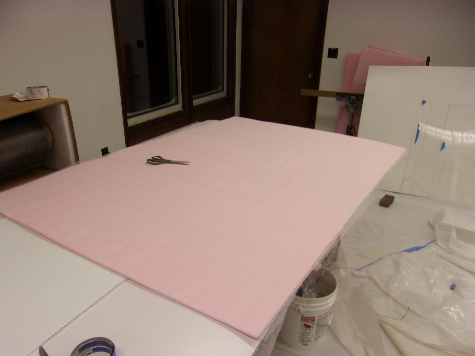

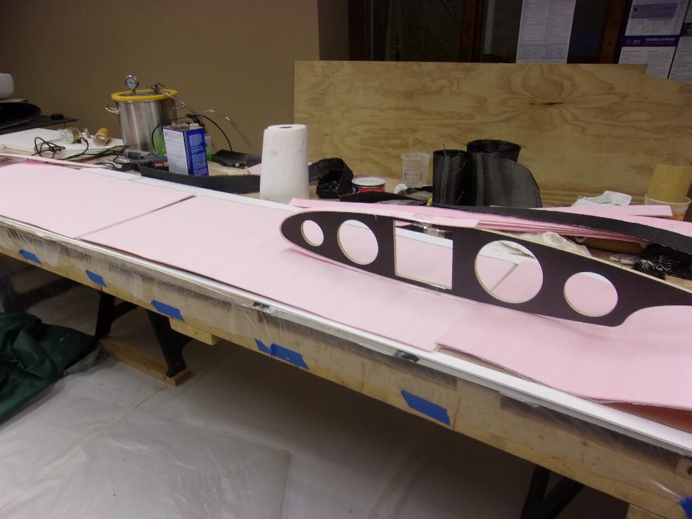

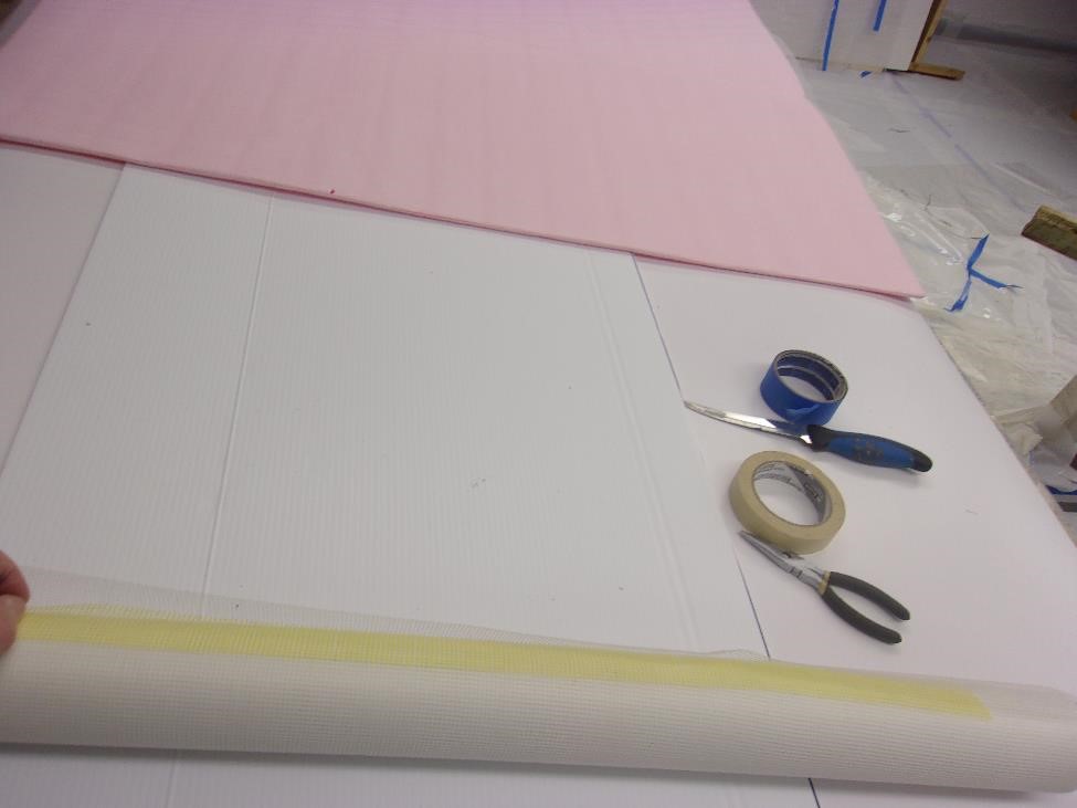

Я подготовил "рабочее место" и установил все секции материалов по нужным размерам. Завтра с утричка буду делатЬ этот сандвич с армированным пенопластом в режиме сборки Кроме стеклотканной арматуры под наш сандвич я нашел еще гофрированный пластик - никогда не видел ничего подобного. Это панель из полипропилена надо будет проверить свойства но похоже - клеиться он к сандвичу не будет На всякий случай конечно промажу еще и вазелином от греха. Идея использовать этот гофр как я использовал оргстекло для панелей. Основа для укладки сандвича под обшивку крыла
