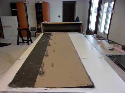

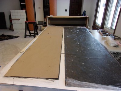

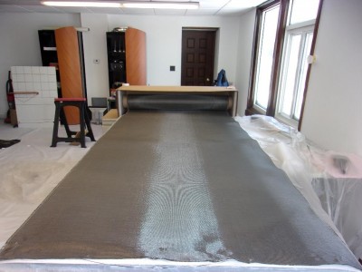

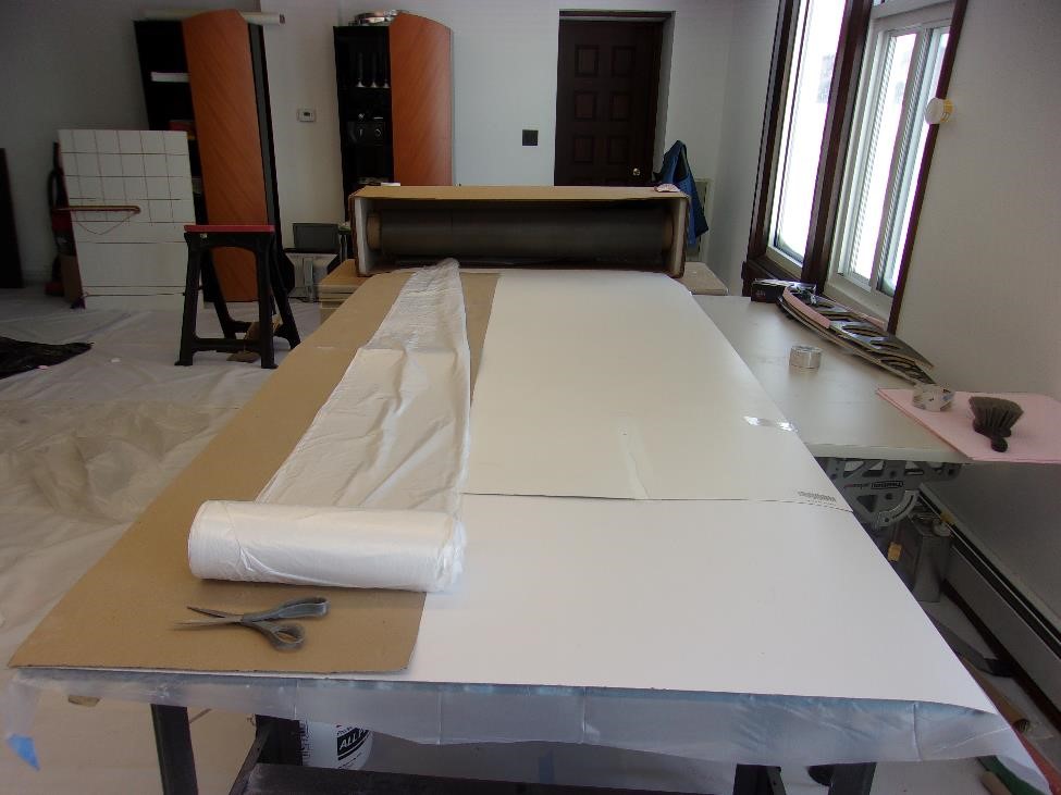

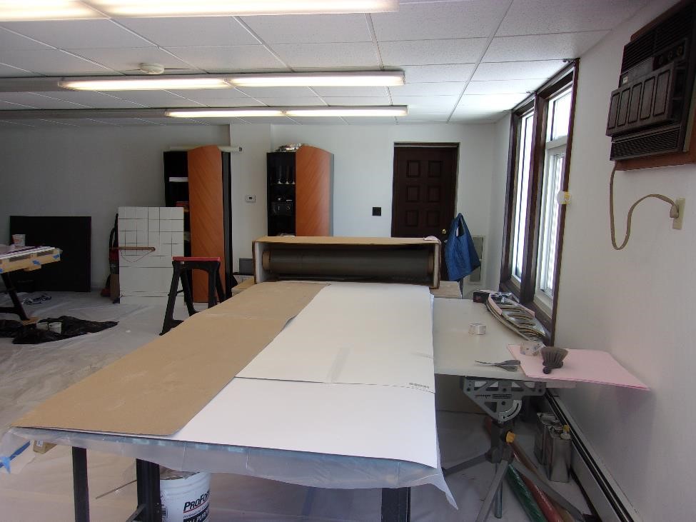

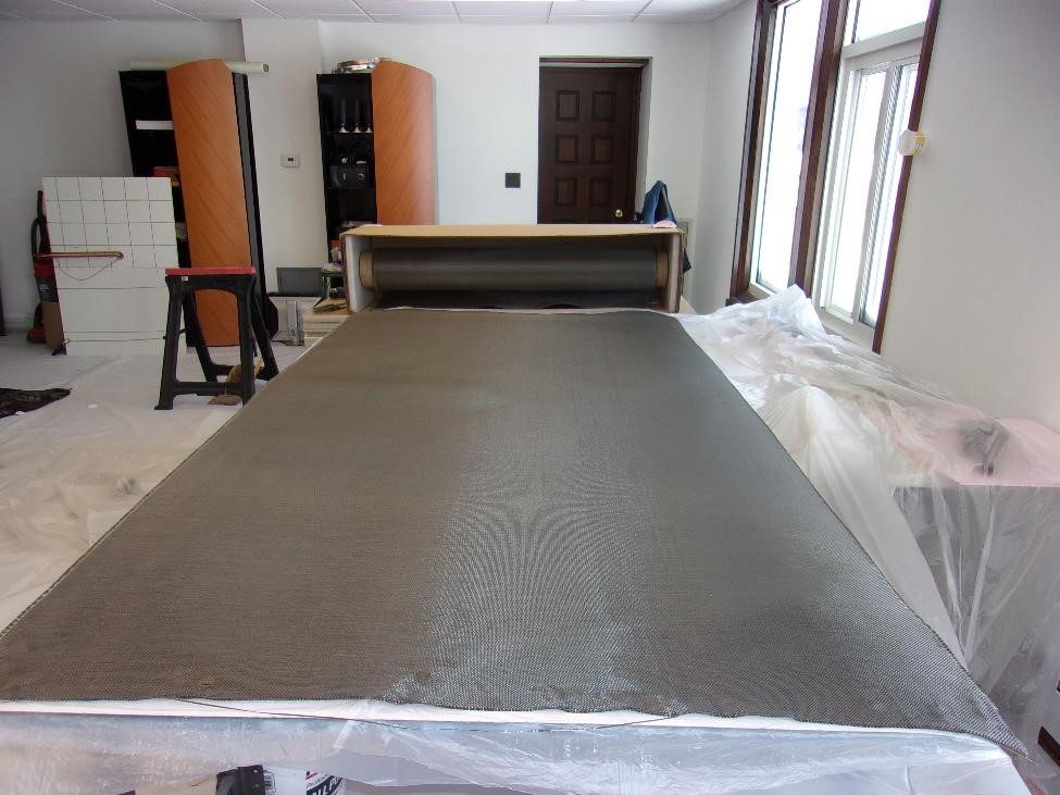

А теперь что же я наделал за эти 4 градуса разогрева (спасибо Новой Англии) Итак как и ожидалось вчера начал а сегоднй ауже заложил эту обшивку армированную стеклосеткой в вакуумный стол. Подготовку я снимал вчера а сегодня покажу как все происходило - не особенно вставляя фотки с Эпоксидкой потрому как руки во время этой процедуры замеса и покрытия смолой различных составляющих композита сами понимаете заняты. Но я как нибудь все таки соберусь и таки сделаю съемки своего дня на быстроснимающую фотокамеру. Надо подготовить все как следует . Итак пока давайте наши уважаемые интернетосмотрители посетим нашу лабораторию для просмотра шагов изготовления обшивки крыла в одиночку. Одним из главных пунктов этой интересной задачки является создание доморощенного пре-прега. Обратите внимание: Я переставил рулон карбона в торец и растянул ткань на 2700 мм чтобы одним махом покрыть весь сандвич. Столешница составляет 2400 мм дополнительные 300 мм пришлось делать мостиком из ламинантного гетинакса. Зато есть возможность раскатать всю длину в один кусок. Перед тем как растянуть карбон я "заправил" поверхность стола полиэтиленом Он то и поможет нам селать тот самый "препрег"

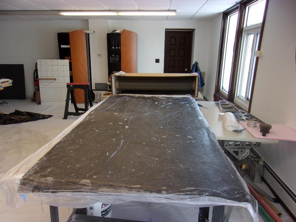

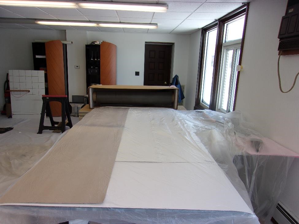

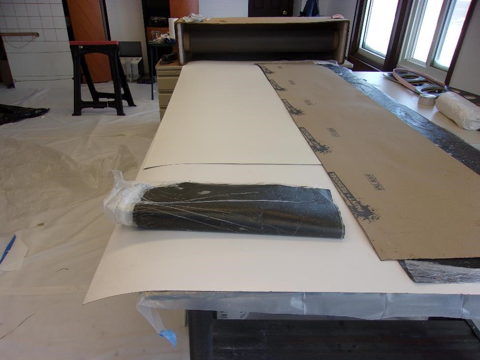

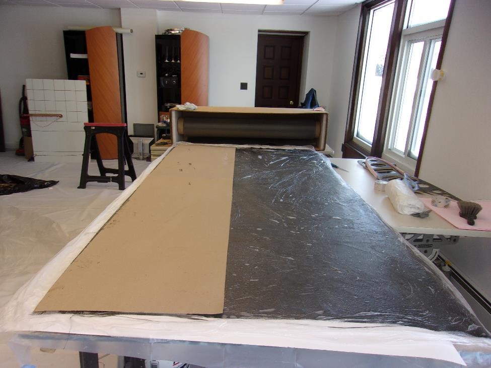

Между предыдущей серией фоток и тех которые я сейчас покажу здесь прошло время и я "разлил" по поверхности карбона смолу с отвердителем смешанную в масштабе 2:1 (это моя "старая" смола которая отлично работает зимой) . Я наконец то понял почему "южные" самодельщики ну типа Джефа Керло (он сейчас работает в Джорджии но родом он из Флориды из г. Мельбурна) , не делают препреги. У них температура не позволяет долго хранить пропитанный смолой Карбон. А у нас - все просто : намазал смолой карбон отрезал нужный размер - остальное вынес из Лаборатории в предбанник - Там все это будет жить достаточно долго пока не нагреется.
