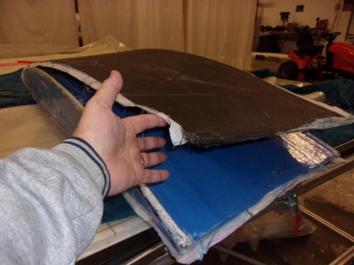

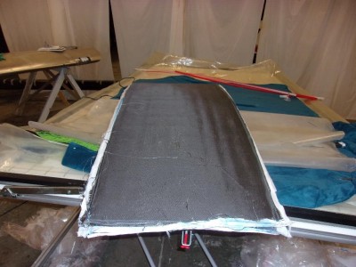

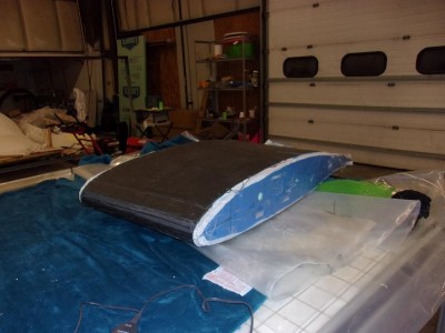

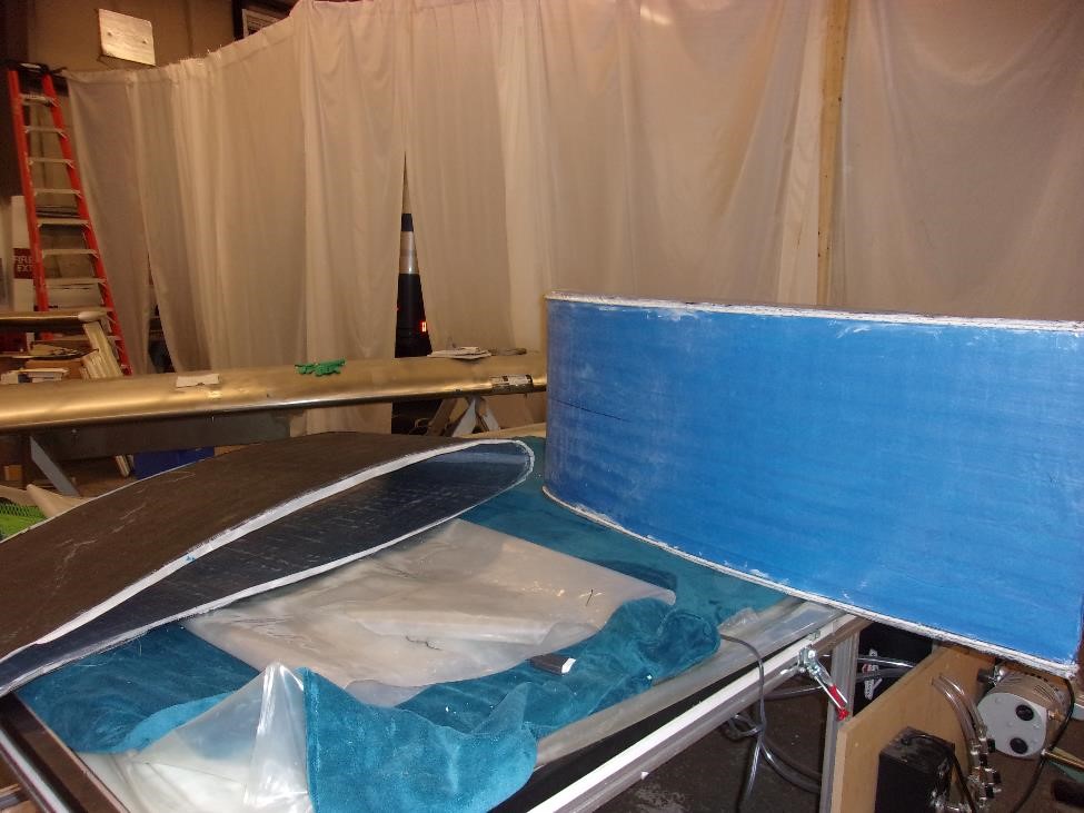

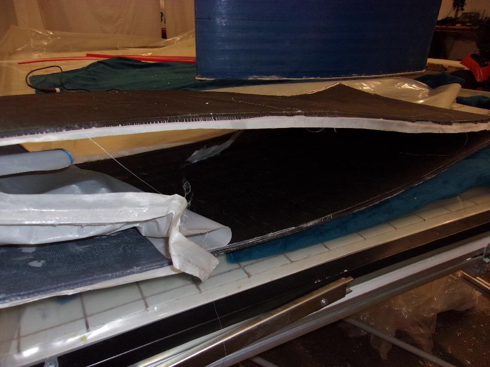

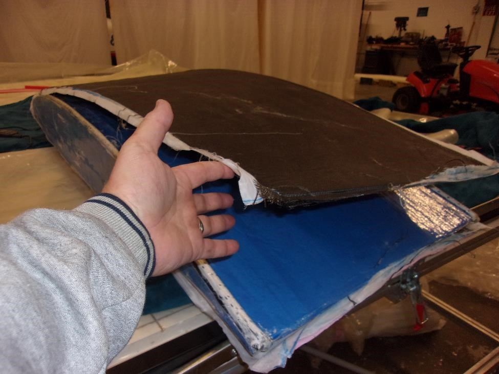

Для всех все еще думающих о том что "треба робити" лучше на диване сидя у своих мониторов и созерцая наш проект покажу как замечательно весь этот бутерброд снимается с болванки И в общем процесс под силу одному человеку но вдвоем все это делать ну просто полный пердимонокль - удовольствие не менее поэтическое чем спеть Интернационал или Варшавянку дуэтом

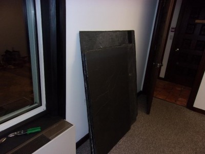

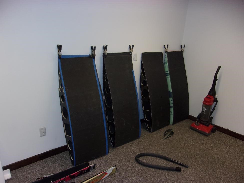

Ну вот в общем и в целом что у нас на сегодня есть : Практически все панели для нарезки ребрышек (или по французски = нервюр) у нас готовы. Уже пять обшивок достойных быть собранными поверх этих нервюр-ребер тоже готовы. Всего же этих секций надо целых 20: 21 ребро нервюра и еще 15 общивочных полотен для создания базового скелета крыла. То есть на этой неделе (но уже в будущем году) я отвезу готовые панельки на резку в ЧПУ мастерскую Следите за нашими сообщениями и с Наступающим Всех Вас Новым 2019 Годом

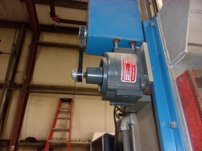

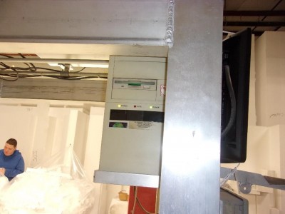

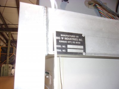

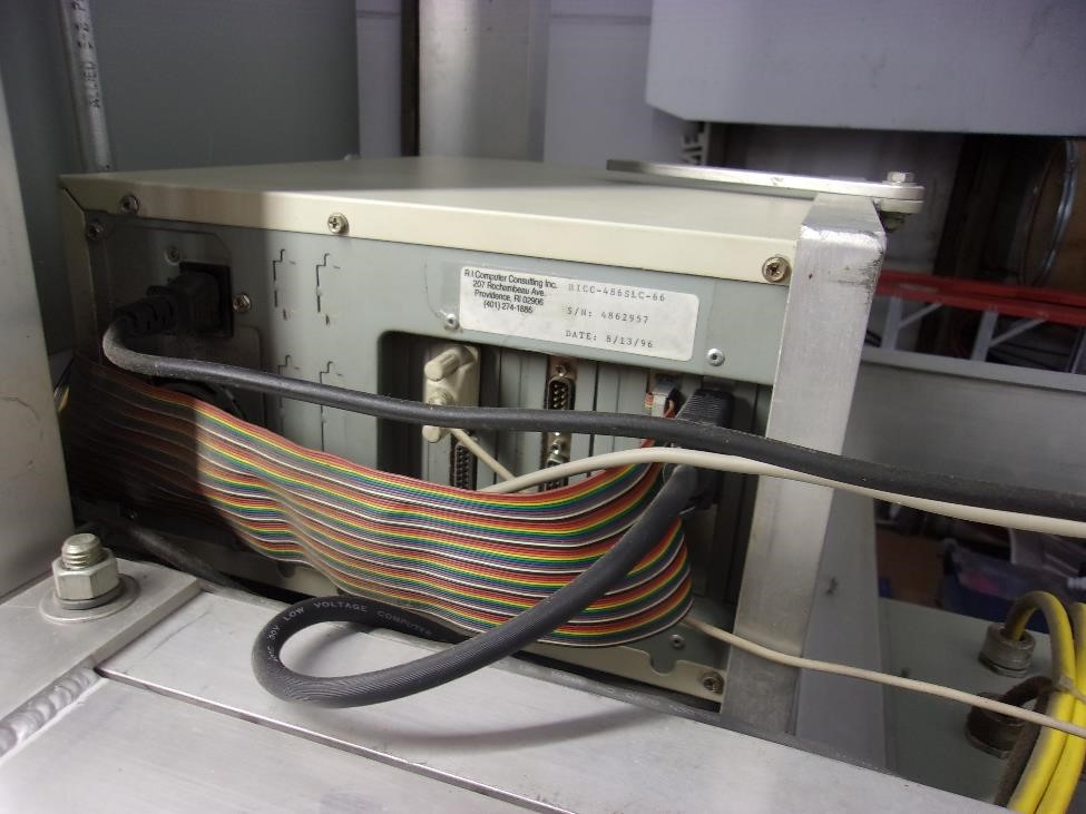

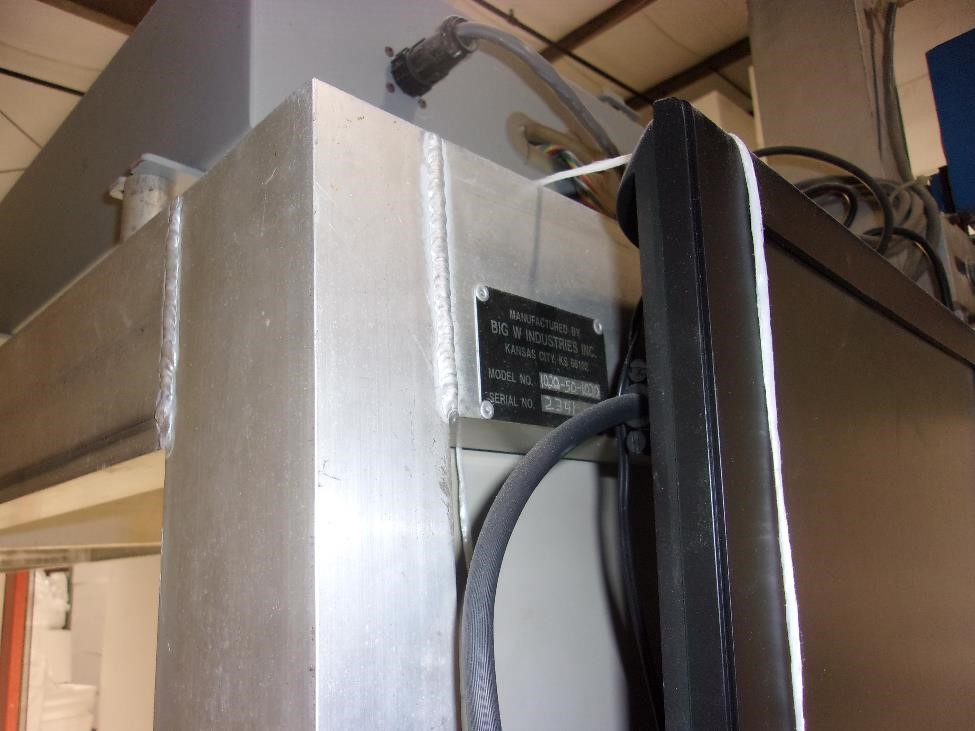

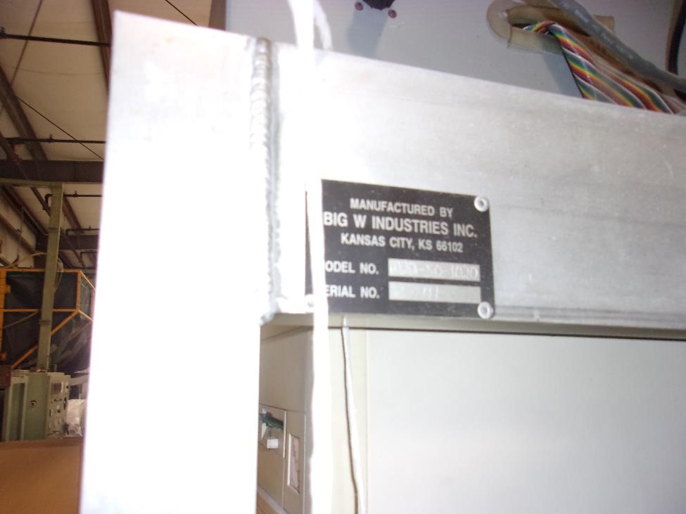

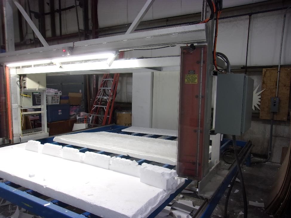

Я уже как то рассказывал о том что изготовление самолетов экспериментальными методами будет совершенствоваться и двигаться вперед - мы никуда от этого не денемся. Львиную долю в этом процессе будут занимать станки с Числовым Программным Управлением. ЧПУ по русски или CNC по английски. Computer Numeric Control именно это и есть точное название станка. Выглядит он вот так как это показано на картинке, Я съездил на юг нашего штата и познакомился с ребятами которые прессуют пенопласт. Мы уже поговорили как то немного об основах этого дела. Наверное настало время более подробно изучить и поделиться знаниями. Итак как выглядит эта бiсова машина и что там у нее внутри. На самом деле все предельно просто
CNCHotWire_06.jpg [ 120.7 КБ | Просмотров: 3685 ]
CNCHotWire_00.jpg [ 98.39 КБ | Просмотров: 3685 ]
CNCHotWire_01.jpg [ 116.84 КБ | Просмотров: 3685 ]
СообщениеДобавлено: 04 янв 2019, 14:29
Блоки размером 4'x4'x16' пресованного EPS = Expended Poly Styrene попкорна сделанного путем нагревания на пару вот таких "зернышек"
выходят изнутри специальной пресс машины которая формует их под давлением . эти блоки потом режутся матрицами из нихромовых струн по заданным размерам на листы. Ну что то похожее на хлеборезку. Подается блок сквозь горизонтально расположенные струны и на выходе мы имеем листы которые в основном используют как изоляционный материал
СообщениеДобавлено: 04 янв 2019, 14:36
Машина которая способна не просто резать линейные панели а еще и вытворять какие то телодвижения по ходу резки и есть эта самая ЧПУ. На заводике на котором я побывал такая машина есть и я ее показал выше. Изготовлена она была в 1996 году когда особенно и компьютеров то не было. Двадцать два года спустя эта машина все еще работает и все еще режет как то тот самый пенопласт или EPS если быть точным по заданным контурам. Сам процесс этой резки прост - а вот написание "программы" в машинных кодах для управления двигателями контроллеров этого станка - это и есть высший пилотаж. Почему? Да просто потому что программного обеспечения которое в состоянии этим заниматься сегодня найти просто невозможно. Уже нет ни компаний ни библиотек ни специа;истов у которых в памяти есть какие либо знания об этом обо всем

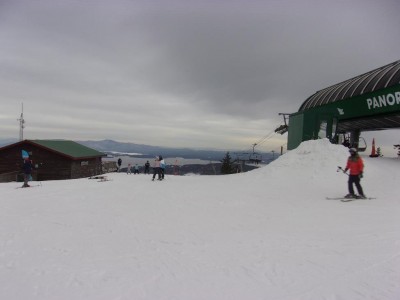

Ну а побывав "в небе" над горочкой захотелось спуститься пониже и покататься самому Действительно захватывающий вид отдыха - целый день на свежем воздухе вокруг детки самых разных возрастов - не чувствуешь себя совсем стареньким Как видите на схеме склонов горы - высшая точка 2900 фт. И в общем прямо от этой горки на северо-запад 5 миль - уже зона посадки нашей ВПП 26. То есть уитричком я сделал как раз кружочек над горочкой на высоте в 3500 и полетел восвоиясси
