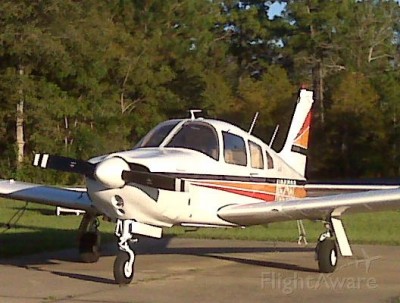

По данным Сети Авиационной Безопасности потери оказались минимальными. При скольжении уже на льду (как я себе понимаю) пилот попытался тормозить. Его крутануло в сугроб, стойке кирдык (это PA-28-201 Arrow III - там неубирающиеся шасси) он клюнул носом и получил проп страйк Винт = где то 4 000 , разборка и капремонт движка (обязательно) ~ 20 000 , ну и сама стойка под 2 -3 К Плюс доставка к нам в аэропорт с краном где то 1 500 (погрузка выгрузка) В общем не очень удачное приземление
СообщениеДобавлено: 14 фев 2019, 16:05
1. Не вышла (не зафиксировалась) передняя опора;
Нет все таки моя неправда - это PA-28R-201 тот у которого шасси убираются. А значит Прав наш Уважаемый S.Ryzhyy Признаю себя заср@нцем
СообщениеДобавлено: 14 фев 2019, 16:08
b7cf93e8a8a59ecb26b81c1c7f51ce54356f74bb.jpg [ 48.4 КБ | Просмотров: 5620 ]
СообщениеДобавлено: 14 фев 2019, 16:33
Что еще важно понимать - что если бы "стойка не вышла" или "не зафиксировалась" он бы не сел, Люди летающие на таких Пайперах хорошо знают эту болезнь. Если бы у него была хоть какая то опасность в воздухе - скорее всего он ушел бы на запасной аэропорт. Все случилось на земле - вернее на льду. При всем при том что пoсадки на ледяную полосу - это фан : надо быть очень хорошо подготовленным и не делать резких движений когда скользишь. Потому как (проверено) ничего из того что обычно на полосе мы делаем с колесами - совсем не работает на льду. Повороты другие , тормоза никому не нужны, кстати это большая проблема рулежки на дифференциальных тормозах установленных на ICON-aх или Diamond-ах и всяких Glass- или Lance- эирах. Там не управляется носовое колесо, оно просто болтается на шарнире а повороты осуществляются торможением: Нажимаешь тормоз правого колеса , оно останавливается и вся система "объезжает" Bокруг этого колеса, а значит поворачивает на право. Нажимаешь тормоз левого колеса , левое колесо стоИт и весь самолетик объезжает это стоящее колесо. НО... на твердом грунте. На льду: фигушки ничего ни у кого не стоИт - все катится туда куда тянет винт. Поэтому на льду не тормозят а "включают" повороты и тормоза оперением: медленно медленно со всеми опущенными закрылками и резко задранным горизонтальным оперением , "на носочках" двигаются по льду. Поворот: вертикальным оперением и элеронами. Прикольная техника
