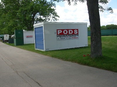

Да - а теперь об алюминии. немножечко. Половину моего гаража для строительства самолетов занимают всяческие гильотины, ножницы гибочные фрезеровочные и пр пр пр станки. Дорогущее и очень "умное" оборудование которое в общем уже и не надо никому И Вы не поверите - ничего этого нет в маленькой коморке у Фила Ларднера. это его коморка из кирпича своего рода прототип моей идеи о мобильном заводике - помните я как то о нем рассказывал? тесненькая - без особого светораспределения - ну контейнер и все. Вакуумная система , стол и куча легких мобильных материалов которые конечно можно раскроить на лазерном станке в соотвествие с грамотным волоконно положением и системным покрытием защиты от распушенности и все это аккуратненько по науке сложить в мешочки с указанием как и куда укладывать тот или иной ласкуток в каком направлении к уже собранной матрице внутри заводика. Того самого передвижного - под названием КИТСТЕР который можно заказать для своих нужд , поработать в нем и себе отправить на скалд оставив нужные аккуратненько сделанные детальки. осталось дело за малым - придумать сам самолетик и внедрить его в этот процесс.
СообщениеДобавлено: 07 мар 2018, 18:22
Для тех кто не совсем знаком с этой моей идеей передвижного заводика - поясню в деталях KITSTER ™
